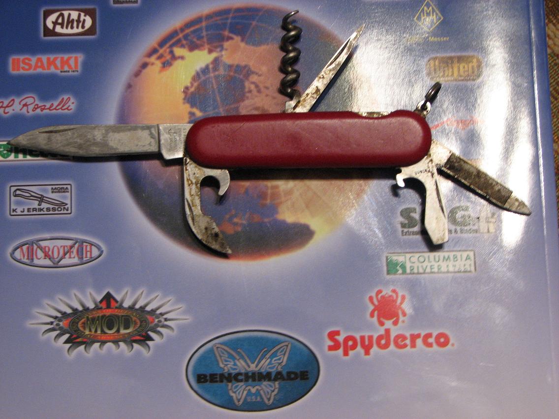

СообщениеДобавлено: Вт фев 26, 2008 20:34
2 Фет Постараюсь , но очень грязный и крест Венжеровский стерся,
его моя немецкя овчарка грызла по молодости , но серьезного ущерба,
так и не смогла нанести, Хотя кабанью голову за 30 минут , разносил
на три голые костяшки. :D :D :D
На клинке надписи Wenger
Delemont
Switzerland
Stainless
и значок Арбалет!
с др стороны надпись Wenger и значок Три вершины.

СообщениеДобавлено: Ср фев 27, 2008 10:49
Сразу видно - рабочий ножик! :lol:

Fet
СообщениеДобавлено: Ср фев 27, 2008 11:38
Да, крепко ему досталось. :) А клинок так специально перетачивали, или само со временем вышло?

СообщениеДобавлено: Ср фев 27, 2008 13:37
Клинок сточился естесственным путем с 1993 года!
Ибо клинок короток, и работает больше кончик.
Нож специально не чистится , не моется последниие два года , готовлю им только собакам!
Эксперимент типа -"Где что забьется , заклинит,заржавеет и т.д."
Типа наработки "на отказ", в естесственных условиях, без разрушающих тестов .
Не поверите , но люфта нет (не из-за :D :D :D грязи :D :D )
Хотя он чаще всего просто валяетя открытым.

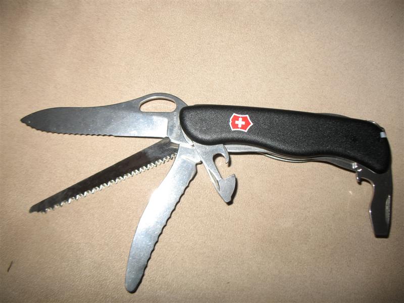

Назад к истокам.
В смысле к первоначальной теме :)
Сегодня я купил один из семейства ножиков, обозначенных в первом посте - One Handed Fireman называется.
Некоторый вертикальный люфт таки присутствует, и действительно, не мешает (хотя на любом другом ноже гарантированно мешал бы :) ).
Клинок никакой пружиной не подпирается, и если отжать пальцем лайнер, то вращается вполне свободно; а люфт имеется оттого, что лайнер конкретно не касается пятки клинка.
Т.е. лайнер выполняет функции именно лайнера, а не предохранителя - он единственный, кому до этого клинка есть дело, никто больше клинок не держит...
Все же хочется узнать, ну нафига швейцарцы встроили в свой продукт такой люфт?
Не зря это, ох не зря:)...

СообщениеДобавлено: Пт фев 29, 2008 5:01
Большая отвертка тоже фиксируется лайнером, но без никакого люфта.
Несколько экземпляров пересмотрел - у всех так...

СообщениеДобавлено: Пт фев 29, 2008 10:31
ИМХО вся партия - брак (люфт основного клинка).

СообщениеДобавлено: Пт фев 29, 2008 12:37
Это не брак-так они сделаны,и действительно ничему этот люфт не мешает.Лайнер у них действительно вроде предохранителя клинок в него не упирается.

СообщениеДобавлено: Вт мар 04, 2008 4:19
Сообщаю истину в последней инстанции - больше уже, собственно, обращаться некуда, выше только Бог.
Не поленился я сегодня и посетил представительство Victorinox в Канаде (оказалось в 5-ти минутах от меня :) ).
Показал им свой OH Fireman,а они показали мне свой со склада.
Прикинули ... к носу, установили, что величина люфта на обоих экземплярах сравнимая и выдали заключение, что так, значит, и должно быть.
Предложили, если клиент пожелает, обменять мой нож на их.
Я, пораженный их энциклопедическими познаниями, ответствовал, что в таком случае мой меня тоже устроит.
На том и расстались со взаимными уверениями в совершеннейшем почтении :D
Не в порядке жалобы, а просто как наблюдение:
интересно, что при соответствующем маркетинге убедить можно кого угодно в чем угодно; вот ведь все уверены, что люфт в ноже ни к чему, - а в случае с Виксом это правило как бы и не действует, и даже такая крамола как люфт воспринимается вполне благожелательно...
Тогда может люфт не так уж и страшен? :wink:
