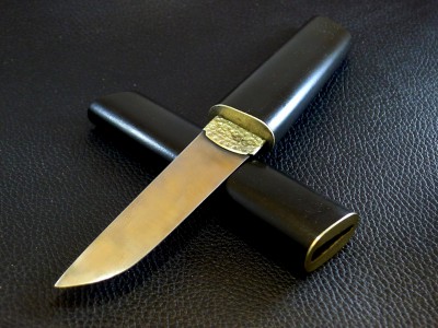

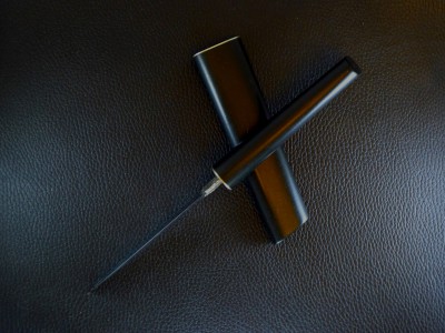

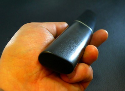

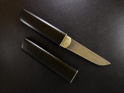

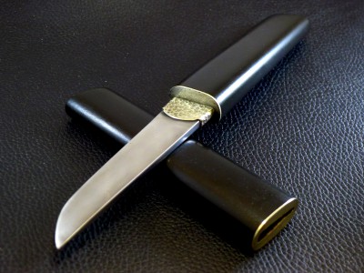

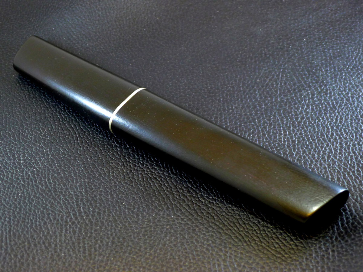

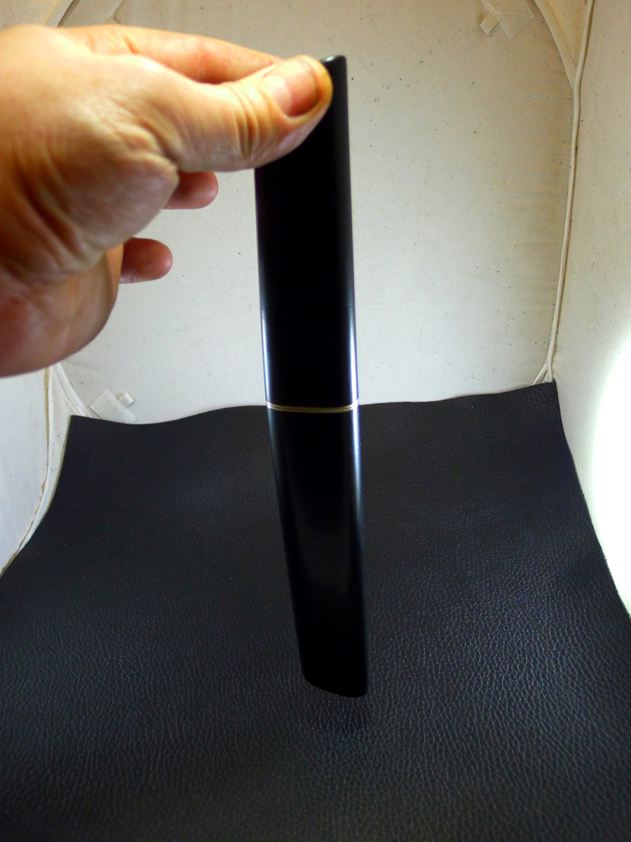

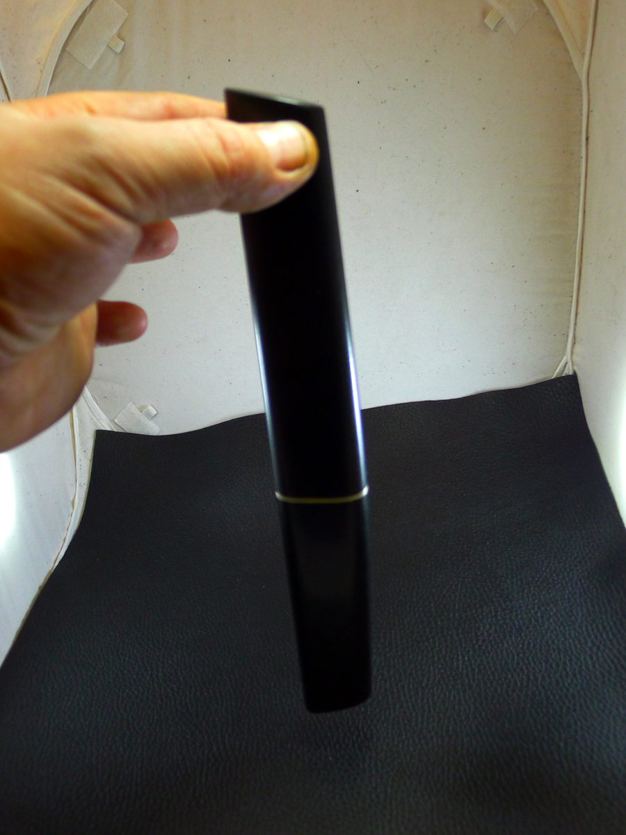

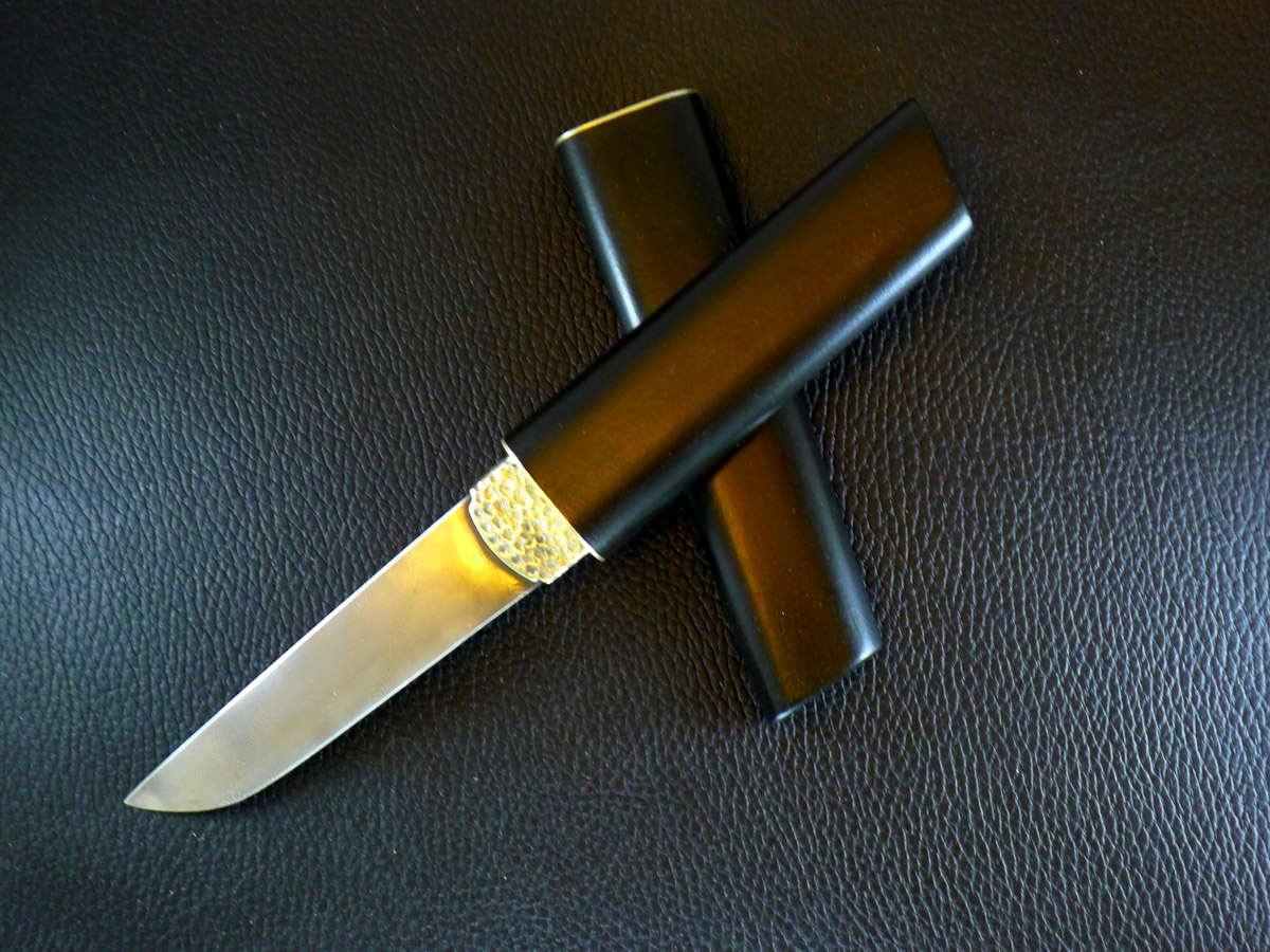

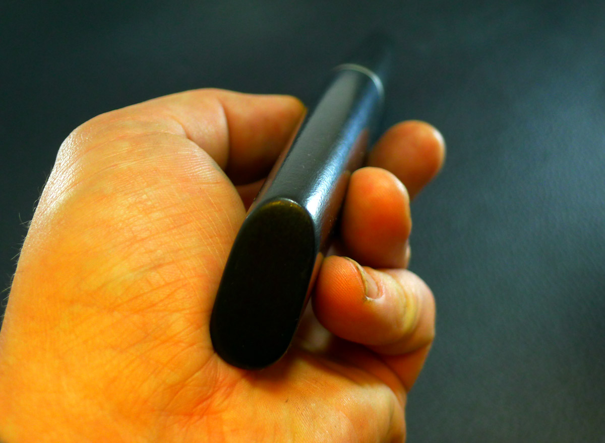

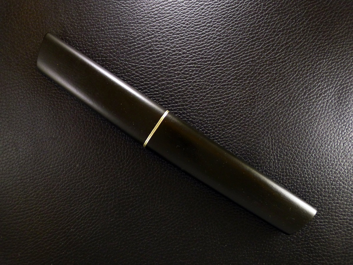

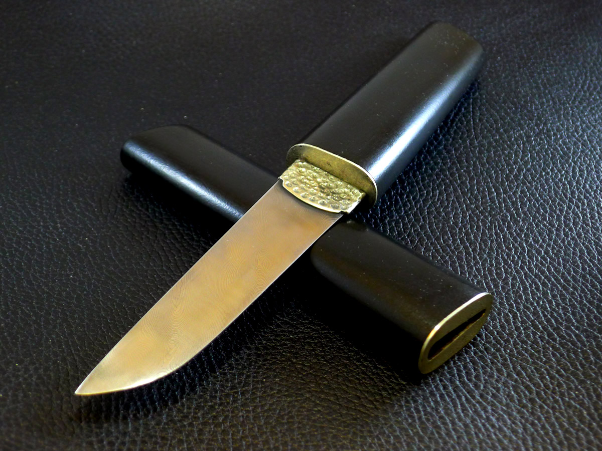

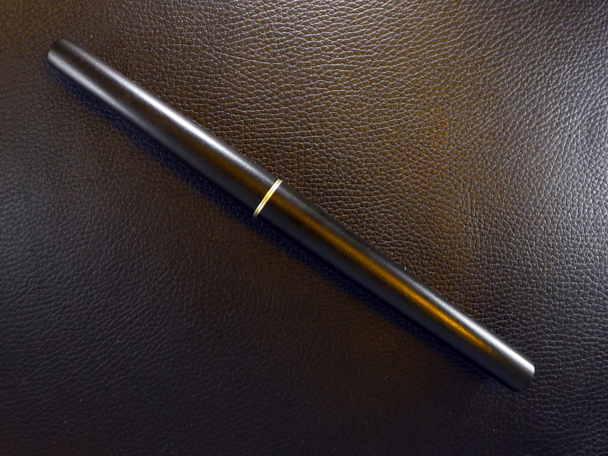

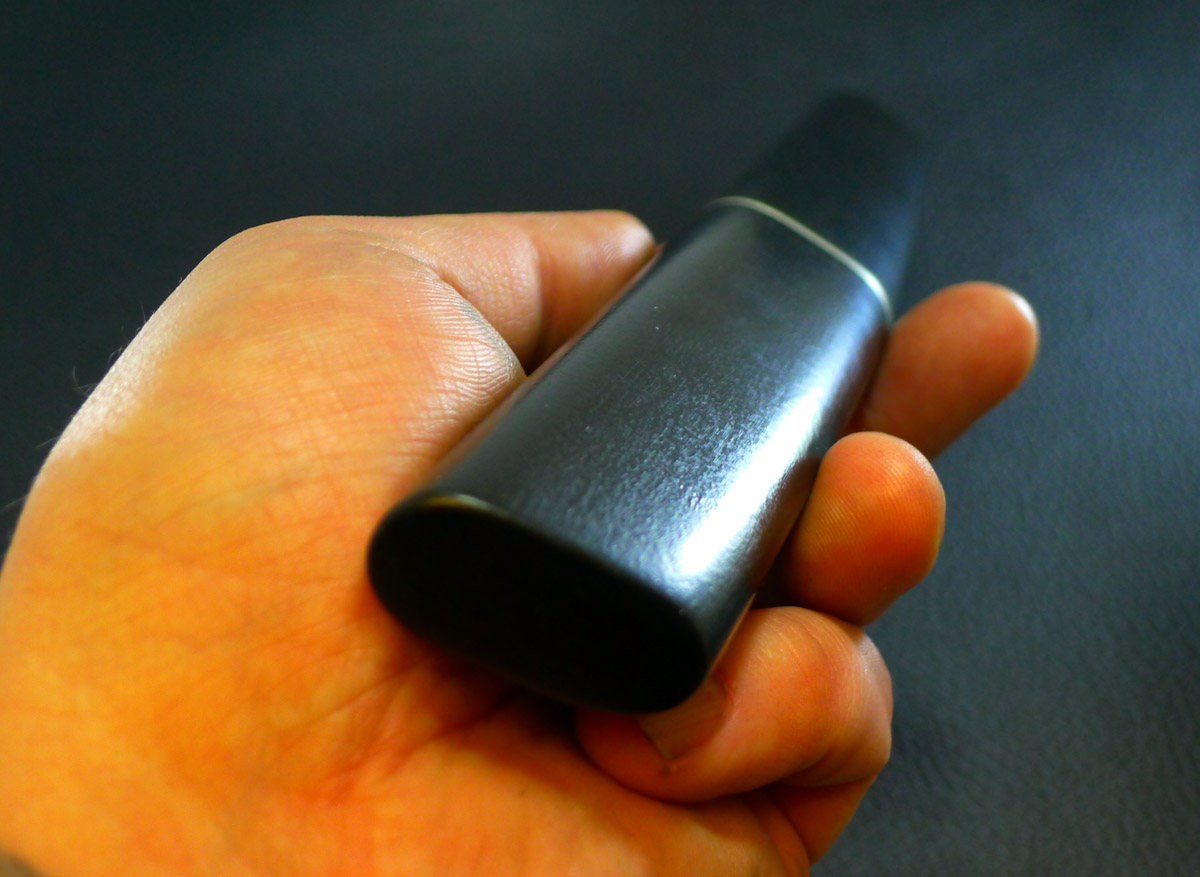

Выкладываю свою очередную поделку, просьба истинных японцеф не беспокоиться, ибо сделано не по канонам, а как посчитал нужным.
итак нож-"black stick"
ТТХ.
Тип ножа: фикс. клинок
Материал клинка: дамаск
Материал рукоятки: граб, никельсильвер
Монтаж: всадной
Материал ножен: дерево, металл
Общая длина: 268mm
Длина клинка: 125mm
Толщина в обухе: 5mm
Ширина клинка: 27mm
Вобщем, вроде всё....что в пакете дамаска не ведаю, слесарил сам, фурнитуру, типа всякие там хабаки, паял серебряным припоем.

Очень понравился.

+ много
Саша, а почему не по канонам?
мне так нравица очень
а былиб и японоведы довольны.))
по тому что он не разбирается, монтаж всадной на клей.
про истинных японцеф, это я для ганзы пост писал, и просто сюда скопировал... лень в клаву тыкать много раз подряд одно и тоже. :wink:

В закрытом состоянии шикарнейше смотрится.
А в открытом..если не секрет - почему "втулка-на-клинке" идёт дугой, а не напрямую?
Вы о какой втулке, я извиняюсь спрашиваете?
хабаки, что ли? :lol:
Не прямая, по тому что она не должна быть обязательно прямой, мне показалось, так будет красифше. :)
а кому охота разбирать?
По хорошему, клинок точится в разобранном виде, по тому как отсутствие тупья, мешает заточки, ну да не суть. :)

Красиво. Лаконично. Понравился.

Шикарно,как никогда.
Ножны из двух половинок или цельные ?
 Заголовок сообщения: Re: "Чёрная палка"
СообщениеДобавлено: Ср янв 30, 2013 10:28
Конечно и3 2 частей, я же не волшебник. :wink:

Хотел уточнить по грабу ,он мореный?
Сильно ли пачкает при обработке ?
СообщениеДобавлено: Ср фев 13, 2013 20:33
нет, тонированный.
Тот что продают морёный- пачкается, но пропитывают насквозь,.... мой нет, но и пропитка поверхностная.

Присоединяюсь к восторженным возгласам, работа - супер!

Очень внятный нож. По поводу канонов японских: мастер имеет право на свой взгляд.
Тупо сковано - не наточишь.

Красиво, аккуратно, все в тему. В общем очень и очень.

Доброго времени. Я очень обожаю такие штуки. Понравился, скромно и со вкусом. Вот зонная закалка добавила бы шарма :) .

Классика ! здорово получился . А может на чёрную поверхность чего-нить инкрустировать ? ну там листик из платины , или птичку из Au
Григорий, ты дату темы то смотрел? :)
У меня его уже давно нет, если только в следующий что либо инкрустировать. :wink:

Саша! Шикарнейший комплект !!!!, Хабаки мальца режет глаз бутафорнной блестючестью, была бы матово темная улет был бы по полной!!!
