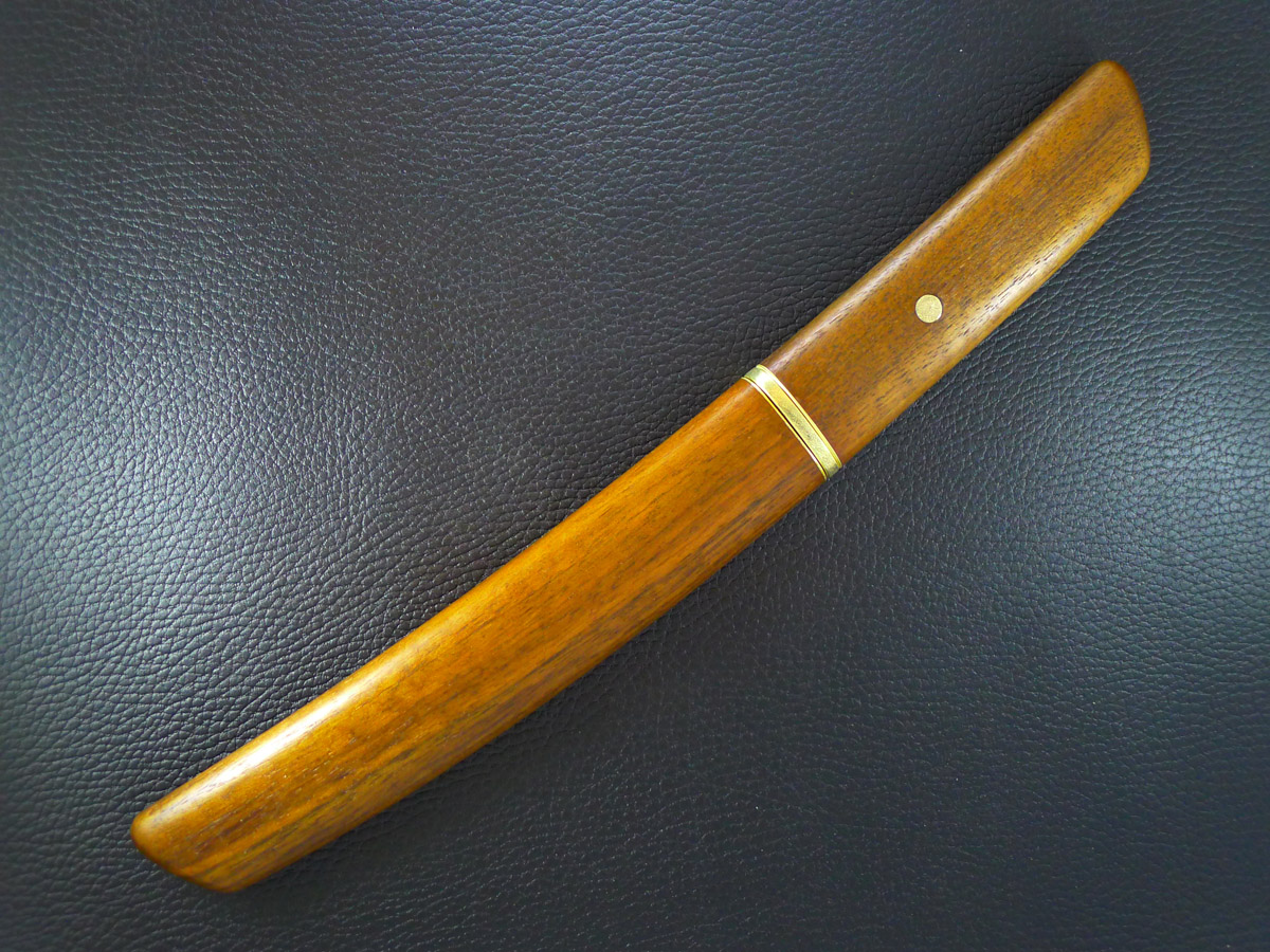

Тип ножа: разборный
Материал клинка: кованая рессора от большегруза, зонная закалка
Материал рукоятки: белый металл, дерево, латунь
Монтаж: всадной
Материал ножен: дерево, металл
Порода древесины: орех
Общая длина в ножнах: 320mm
Длина клинка: 185mm
Толщина в обухе: 4.5mm
Ширина клинка: 26mm
пошаговый процесс- http://forum.guns.ru/forummessage/97/1123140.html
хировое видео по сборке
картинки
P1050572.JPG [ 361.8 КБ | Просмотров: 5979 ]
P1050574.JPG [ 423.82 КБ | Просмотров: 5979 ]
P1050575.JPG [ 441.05 КБ | Просмотров: 5979 ]
P1050576.JPG [ 399.43 КБ | Просмотров: 5979 ]
P1050577.JPG [ 387.61 КБ | Просмотров: 5979 ]
P1050580.JPG [ 423.95 КБ | Просмотров: 5979 ]
P1050581.JPG [ 362.61 КБ | Просмотров: 5979 ]
P1050584.JPG [ 244.71 КБ | Просмотров: 5979 ]
P1050585.JPG [ 251.29 КБ | Просмотров: 5979 ]
P1050586.JPG [ 302.39 КБ | Просмотров: 5979 ]
P1050587.JPG [ 289.52 КБ | Просмотров: 5979 ]
P1050588.JPG [ 294.44 КБ | Просмотров: 5979 ]

Крутяк! Только почему тантоид? По моему скромному разумению - это айкути. Тантоиды чаще в америкосии водятся :roll: Не?
П. С. жалко только такую зачетную работу переводить на рессору, 65 г ржавуча больно. Не помогает ни полировка ни травление. Ченить с хромом надо было, для плезиру.

Это 100% не 65Г, ржавеет не очень охотно, но ТО подошла как на 65Г.
Анализ стали негде сделать, так что приходится запарывать несколько заготовок, пока подбираешь температурные режимы для закалки.
