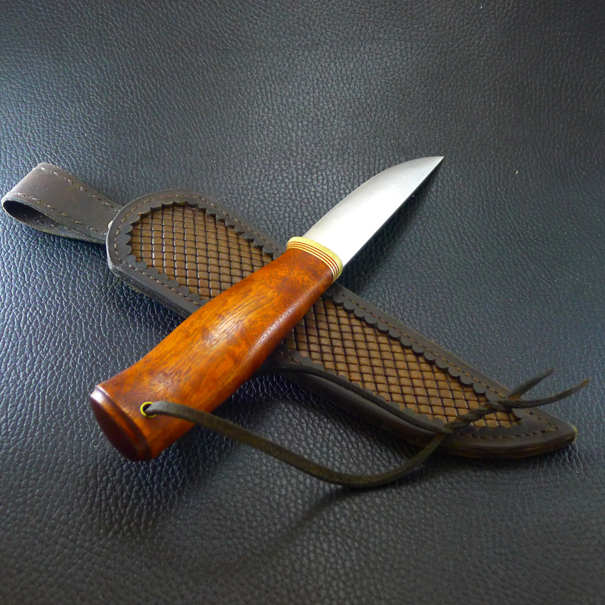

СообщениеДобавлено: Пт фев 22, 2013 19:26

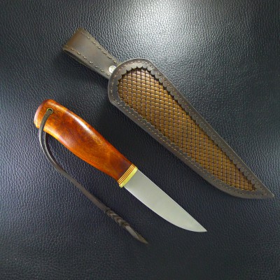

ТТХ
сталь-У10А
твёрдость- 60-62 HRC
длина ножа-235мм
клинок-110х26х3.5мм
спуски от обуха,выпуклая линза.
рукоять- свиливатая махогони, фибра, латунь
пропитано в вакууме натуральной льняной олифой, финиш шеллак
ножны-кожа.

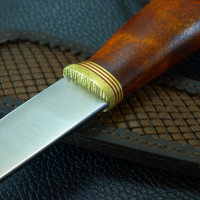

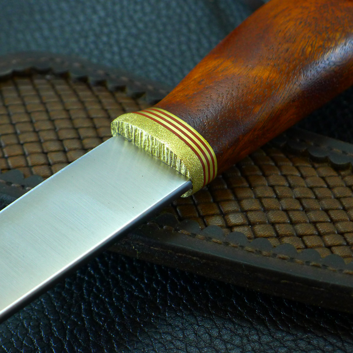

загляденье!
больстер очень впечатлил.

Очень достойно.Если у меня такой будет-на рукояти будет насечка,в стиле вставки на чехле.

Понравился, рикассо не хватает, по-моему. И вот на рукояти поры не закрыты, так задумано? Клин сам делал?

Больстер- супер.
Без рикассо- ну уж очень простой.

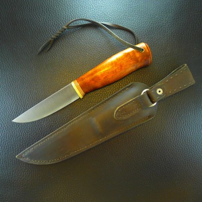

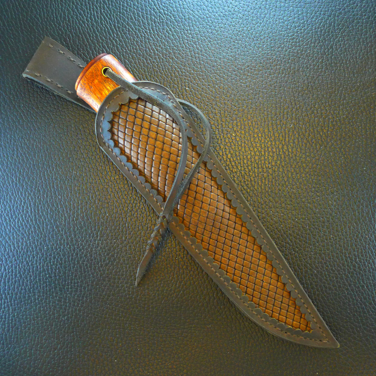

Ножны- швы и торцы не вылизаны, как обычно ( мы к этому уже привыкли)
Очень красиво заплетён темляк. Научите !!!

Больстер, больстер, а где насечка на рукояти, где рикассо я вас спрашиваю :?: А поры почему не закрыты? 8) И мне такой же впарил! :wink: Правда режет как чумовой и в руке лежит как родной, но поры то, того. :mrgreen:
поры закрыты, клинок сам.
:lol:
Так на твоём не моя вина, все вопросы к И.Кирпичёву. :wink:
Проры закрыты, хоть и рельеф дерева виден, но это не мешает быть рукояти ножа водонепроницаемой. :D

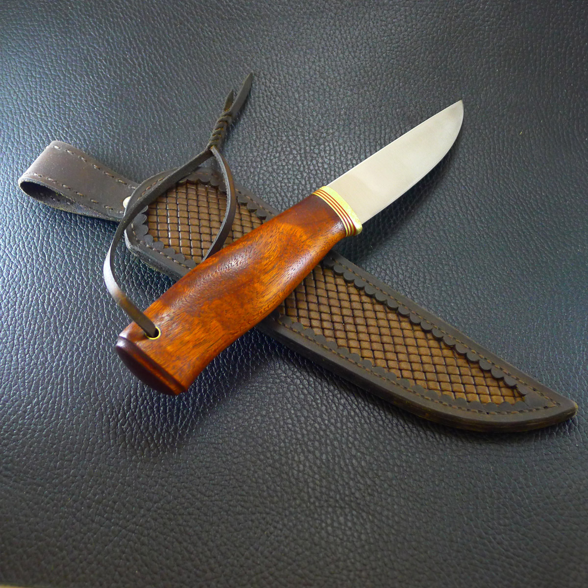

да легко.
и не только- http://www.liveinternet.ru/users/3553917/post140496475/

Так у меня вааще вопросов нет, это народ волнуется. Мне рикассо как прошлогодний снег. Основные составляющие ножа в моём понимании, надёжность, смачный и долгий рез, удобство удержания при работе.
Про поры, у меня на одном из кухонников рукоять из кокоболо, вот там поры так поры. Но учитывая маслянистость древесины, на скорость не влияет. Если текстура дерева пористая, то и нечего особенно зашпаклёвывать. ИМХО. Для любителей гладенького и ровненького, груша и карелка самое то. :wink:
Рикассо для ножа, как брови для человека , можно и без них, но выглядит не очень, а район РК возле больстера все-равно не работает

Нельзя без них, пот глаза разъест! :? Рикассо для удобства заточки и то для начинающих. 8)Никакого другого технического или эстетического смысла рикассо не несёт.ИМХО. Как простой пример, классическая финка. Финны при всех хиханьках в их сторону, парни суровые и практичные. :wink:

Не согласен, ни по первому, ни по второму. Знаю людей, которые живут без бровей (наиболее частый пример женщины) испытывают неудобства - да, но при этом живут и не слепнут :shock: . Рикассо конечно-же для удобства, можно без него, но с ним вкуснее. Ну финки, насколько я знаю отсутствие на них рикассо вызвано прежде всего технологичностью производства "без заморочек" (пример клинки лаури) и на некоторых финиках рикассо есть :wink:

попробуй без заморочек, одеть клинок с рикасо и без....все вопросы отпадут сразу...с тупьём легше одевать рукоять, но сам клинок более геморойно слесарить, так что у каждого типа клинкофф есть и плюсы и минусы. :wink:

А теперь попробуйте деревяху ковырнуть или мёрзлое дерево построгать с такой твёрдостью У10 :mrgreen:
 Заголовок сообщения: Re: простой рабочий ножик
СообщениеДобавлено: Вс фев 24, 2013 20:14
пробовал, нормально, но нож всё же больше для реза, а не для ковырялок.
один нож из этой серии трудится в сибири, чел писал, что на пару кабанов хватает разобрать, кромка не крошится, ...а вам бы только доски ковырять.....любишь ковырять доски- купи атвёртку или стамеску. :lol:
да в курсе я..., я про внешний вид, с рикассо мне кажется симпатичнее, поэтому и аналогию с бровями привел :mrgreen:. И вообще финки неудачный пример, смотрел аутентичные финки, ну т. е. сделанные финнами для финнов в Финляндии, то просто деревяхи с наспех воткнутыми в них заточенными железяками, которые не жалко при случае потерять. Твои финочки мне гораздо больше нравятся :D

Моя имха без спецобработки напильник так калить чересчур :) А на охоту нужно таскать один ножик и топор, атвёртки или стамески не помещаются в машину. 2 кабана... нюню :mrgreen:
во первых- это не напильник.
во вторых- закалку делал не я, а Кирилл кирсан кайфат, так что можешь прикалываться скольугодно, что до пары свиней лесных, то правда, мне то смысла нет тут придумывать сказки....не приучен к такому.

Да неее,я истины для,не прикопаться ради :) Какой лентой спуски выводил?
СообщениеДобавлено: Вс фев 24, 2013 23:58
разными, всмысле по зернистости...кубитрон от 36 до 240, финиш скотчбайтом.

Простой, рабочий,отличный. Шов на подвесе не понял.
