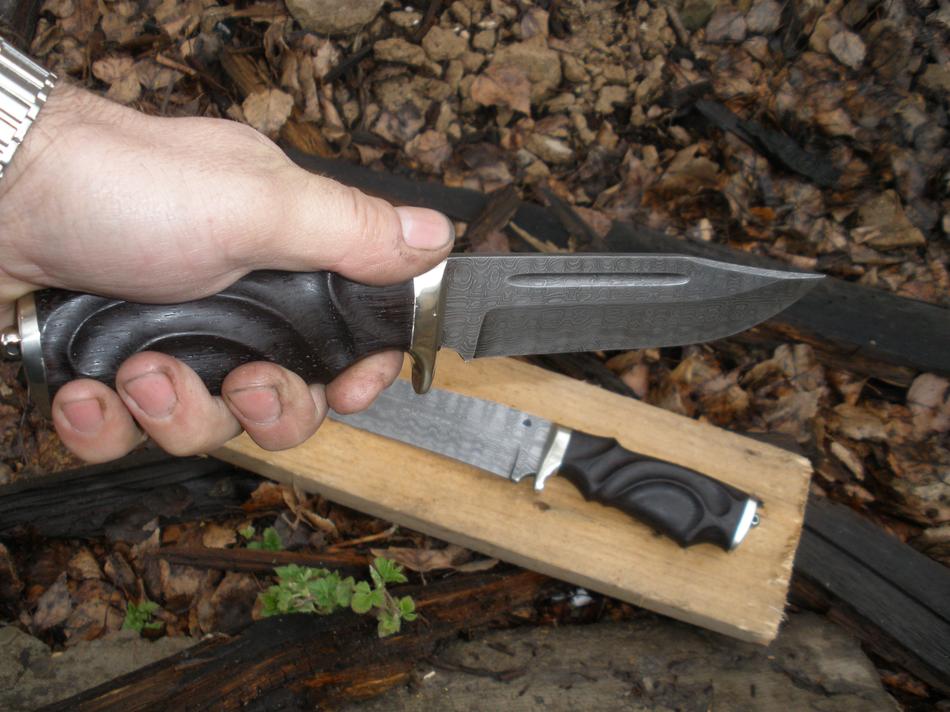

Если быть точнее ,то вопрос по глубине обработки дерева на рукоятях.Стоит ли делать существенную глубокую выпиловку ,потом обработку бормашиной на 5 мм ,или же можно ограничиться работой на 1-2 мм глубину?Все понимают то что внешний вид ножа радикально отличается от того как рельефно выполнена рукоять,мелко или глубоко - но аспект удобства удержания тоже имеет право быть .И ещё такой вопрос ,нет наверно мысль вслух-вероятно по резне рукоятей (и по глубине) лучше с заказчиком договариваться до начала выполнения работ.А лично мне нравятся и глубокое и низкопрофильное исполнение резьбы.Мне интересно Ваше мнение.

Это разве вопрос :D , для начала нужно определиться для каких целей будет девайс.....Если дома лежать и гостям показывать, то тут всё равно, хоть на сквозь :mrgreen: , а если красивый и рабочий, то конечно лучше ограничиться минимумом, и желательно чтобы не было резких граней и впадин, либо рельеф обыгрывать заливкой, как то так.

Для наглядности ,из самого последнего.
P4230110.jpg [ 133.69 КБ | Просмотров: 20808 ]
P4230113.jpg [ 108.51 КБ | Просмотров: 20808 ]
P4230115.jpg [ 94.88 КБ | Просмотров: 20808 ]
 Заголовок сообщения: Re: Вопрос по рельефу
СообщениеДобавлено: Сб апр 24, 2010 16:25
Брутально:)
СообщениеДобавлено: Сб апр 24, 2010 16:54
Во-первых , красиво .Во- вторых , умение точно повторить рельеф на нескольких ножах , для меня признак мастерства .Но ... почти уверен, что в руке почувствовал бы дискомфорт .
СообщениеДобавлено: Сб апр 24, 2010 18:51
Резьба красивая.
1.5мм считаю максимумом.
СообщениеДобавлено: Сб апр 24, 2010 21:25
Ножи понравились, но острые углы, не айс......хотя выглядят хорошо.
СообщениеДобавлено: Вс апр 25, 2010 9:49
В руке при удержании чувствуется не то чтобы дискомфорт ,неудобство,а некое непривычное ощущение объёмных граней.Вероятно не все это примут ,но мне кажется что разнообразие внешнего оформления должно быть представлено на рынке продаж,и потребителю будет проще сориентироваться в предпочтениях.

Это что? Наскрозь? Ё-моё! :shock:
СообщениеДобавлено: Пн апр 26, 2010 10:03
Ну, это художественный изыск, я про остальные ножи говорил.
СообщениеДобавлено: Пн апр 26, 2010 12:36
Смотрится классно, злобно.
А вот по поводу удобства в использовании совсем не уверен.

Рельеф на рукоятях я раньше делал пониже.Собственно говоря он был несколько другим ,но тоже привлекал глаз .
IMG1564A.jpg [ 48.97 КБ | Просмотров: 20594 ]
IMG1563A.jpg [ 53.05 КБ | Просмотров: 20594 ]
IMG1520A.jpg [ 64.48 КБ | Просмотров: 20594 ]
СообщениеДобавлено: Вс июл 25, 2010 2:22
Мне с листочком понравился, тока минус в наплыве на другое дерево, не правильно это и портит работу, и это даже не имхо, а общие понятия."разделяй и властвуй" :mrgreen: При таком раскладе надо инкрустировать на тёмное дерево проставок, тогоже материяла что и основной фон, и дорезать листок, какбы отделяя границы, :roll: понятно изяснился или нет, вопщем чтоб рельеф узора был одного цвета.
А, совсем забыл.....Ножи, всмысле вообще, понравились :D
СообщениеДобавлено: Вс июл 25, 2010 2:35
Последняя фота - очень резьба понравилась. Приятная.

классные ножи. Особенно понравился с листочком - сигару немного напомнил. Появилась идея - нож с ножнами - в виде сигары, аккуратный такой офисник.

Резьба супер.
СообщениеДобавлено: Пн авг 02, 2010 23:08
+100

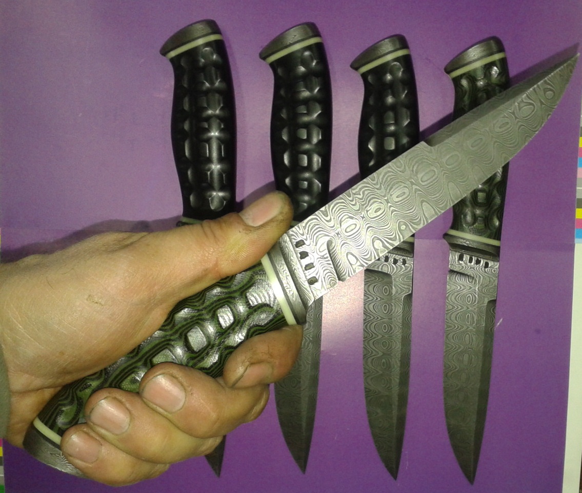

Недавно сделал попроще ,без выпендера . По заказу ,неточёные ,дамаск +мунглоу+микарта (Г10 двуцветная).
Фото-2289.jpg [ 312.55 КБ | Просмотров: 19939 ]
Фото-2292.jpg [ 294.51 КБ | Просмотров: 19939 ]
СообщениеДобавлено: Вс апр 14, 2013 0:39
крокодайл!
СообщениеДобавлено: Вс апр 14, 2013 8:48
Я фигею... Это бор-машиной?, а шлифовать как? тоже ей?
СообщениеДобавлено: Вс апр 14, 2013 13:12
дык да . :shock: :lol:
СообщениеДобавлено: Вс апр 14, 2013 14:54
Если не секрет, что за модель? от какого производителя? что за насадки? У нас же "Мастерская", можно и технологией поделиться.
СообщениеДобавлено: Вс апр 14, 2013 22:09
Не-е ,для мастеровых секретов нет , - машинка дримель , насадки были из комплекта к ней , шкурочные цилиндры на резиновую насадку .вот только клеил я мелкую шкурку уже сам , для финиша . номер на ленте был 8, вот 4 совсем хорошо , но забивается и ,,лысеет,, быстро .
