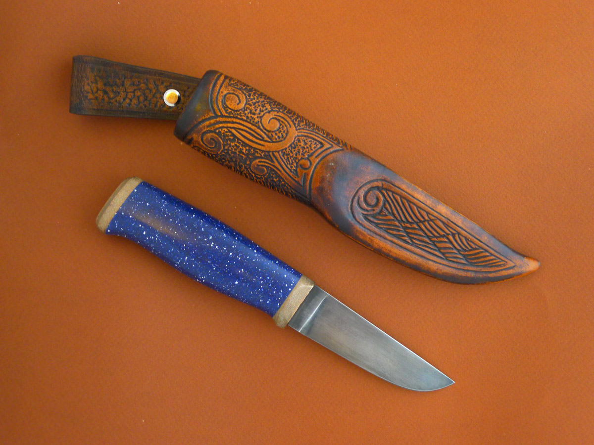

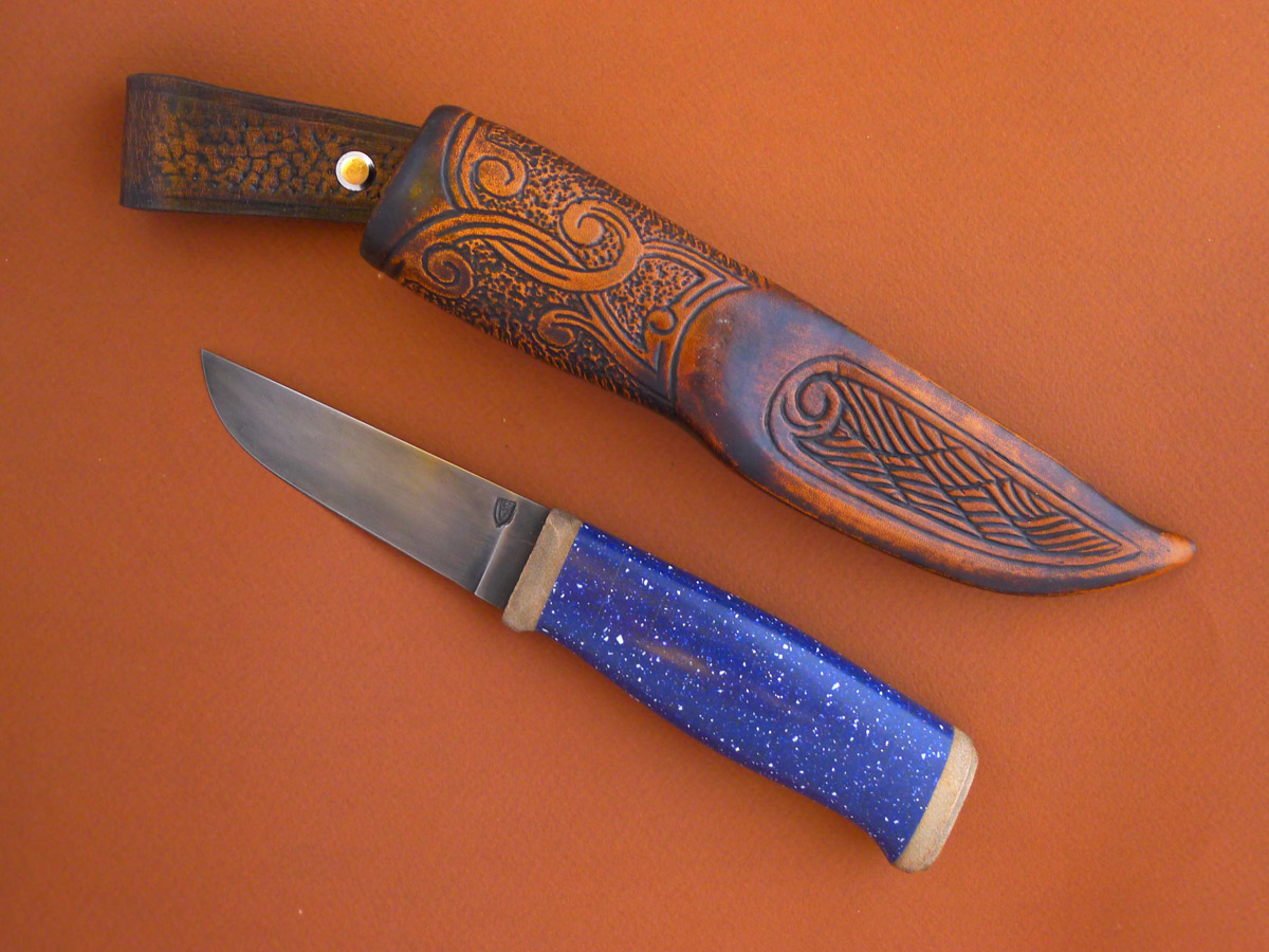

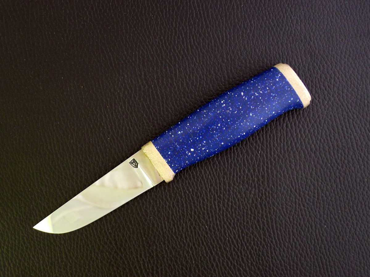

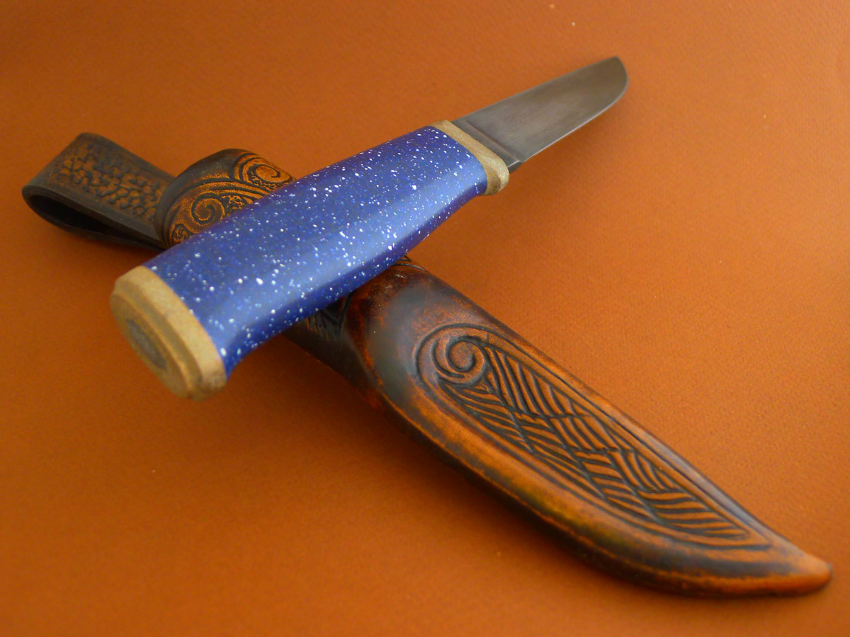

очередная поделка, со своим клинком ....
кованая рессора, твёрдость 58-60HRC
монтаж сквозной,
клинок- 90х26х4мм
обший размер-205мм
рукоять-мельхиор, акрил.
ножен нет.... а может и не будет, кожи нет, если наковыряю из оставшихся обрезков, чё нибудь и сошью, а нет, так и хрен с ними.

Понравился, стиль моры напомнил, только более эстетичный. На "жопке" не пойму, то-ли расклеп, то-ли просто декор? Если расклеп, как так вытянул ?
З. Ы.Фото в копилку спер :)
 Заголовок сообщения: Re: der Nachthimmel
СообщениеДобавлено: Пт май 24, 2013 21:02
Просто молотком,... хвостовик отжёг перед сборкой, оставил после склейки 4мм, высохло, расклепал, и всего то делов.
От ведь... я когда длинный хвостик оставляю, его просто гнет в итоге :? Вроде и отжигаю (железо мнется легко) ХЗ короче.

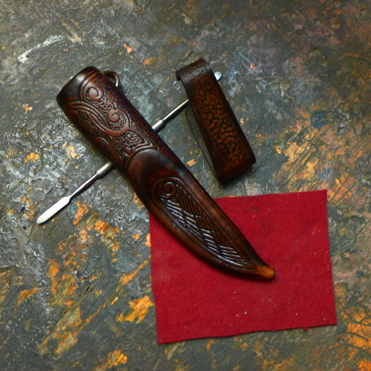

СообщениеДобавлено: Чт июн 06, 2013 1:13

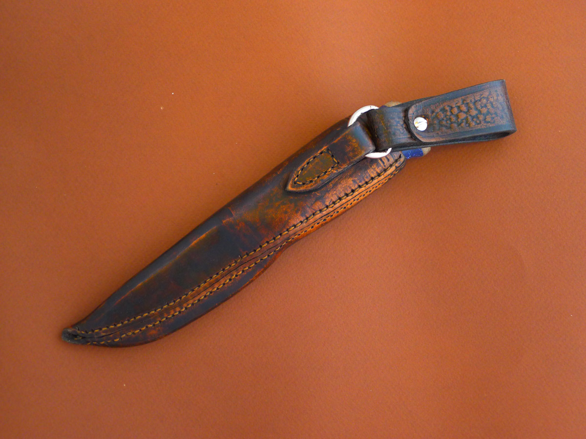

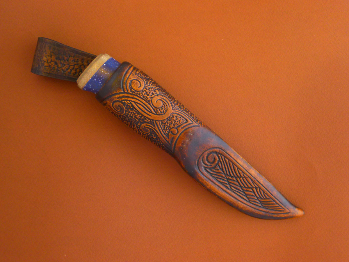

Подогнали кожи, пришлось ножны шить. :)
P1060440.JPG [ 454.74 КБ | Просмотров: 6562 ]
P1060439.JPG [ 467.89 КБ | Просмотров: 6562 ]
