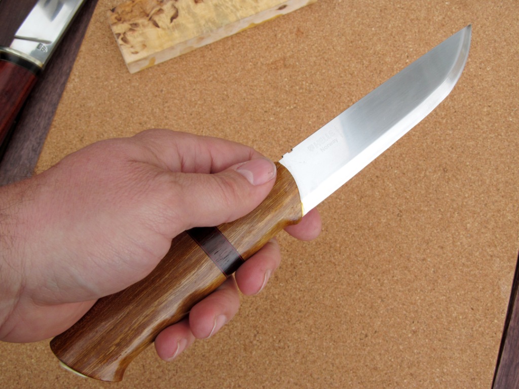

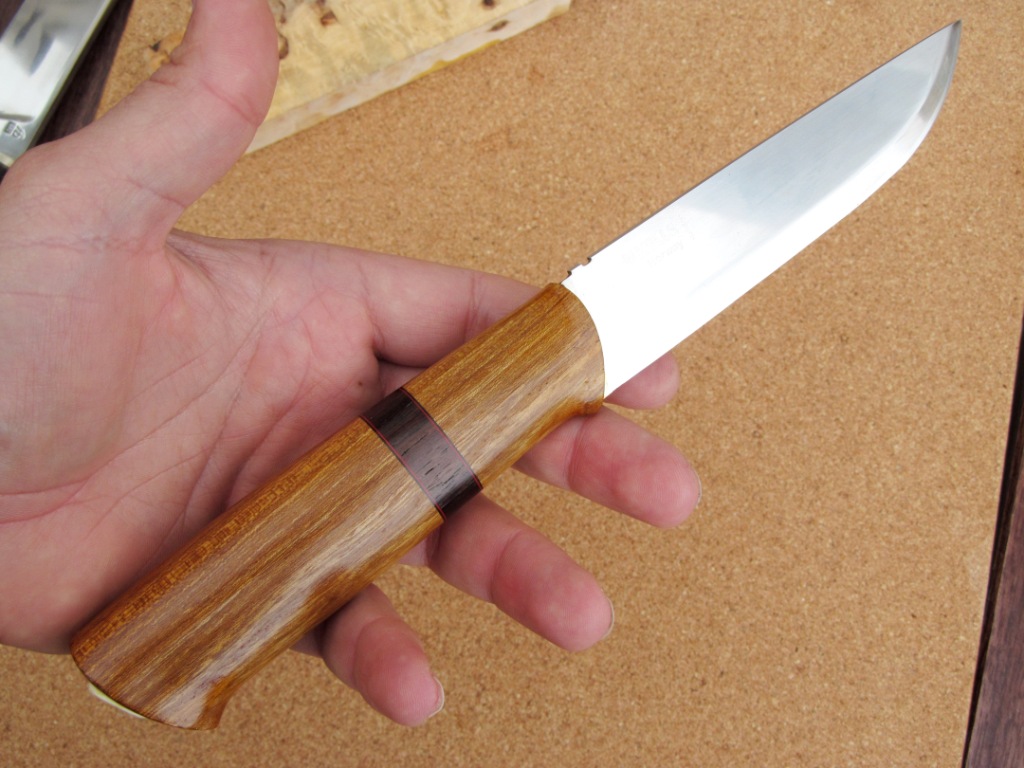

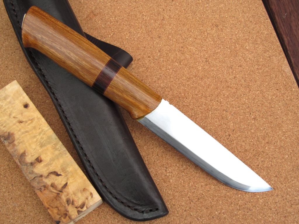

Этот ножик из предпоследних. Тоже с клинком от Хелле и "неликвида". Поскольку клинки от Хелле царапаются от взгляда, ножик как-бы рабочий - т.е. на рукоять пошло что было непонятно то-ли использовать, то-ли вообще выбросить. В данном случае: просто прямой кусок акации. Ну и обрезок Индийского палисандра от чего-то, что делал ранее. Клинок Бракар: я его слегка обточил с обуха и слегка укоротил, добавив широкий конец к хвостовику - уж больно родной у него дурацкий - идет тонким прямо от клинка.... Поскольку по-ширине клинок тоже сократился, пропорции как будто сохранились и клинок смотрится почти как-будто и не делалось с ним ничего. Длинна, наверное, миллиметров 115 - 120. Ну а так - все на фотках.
