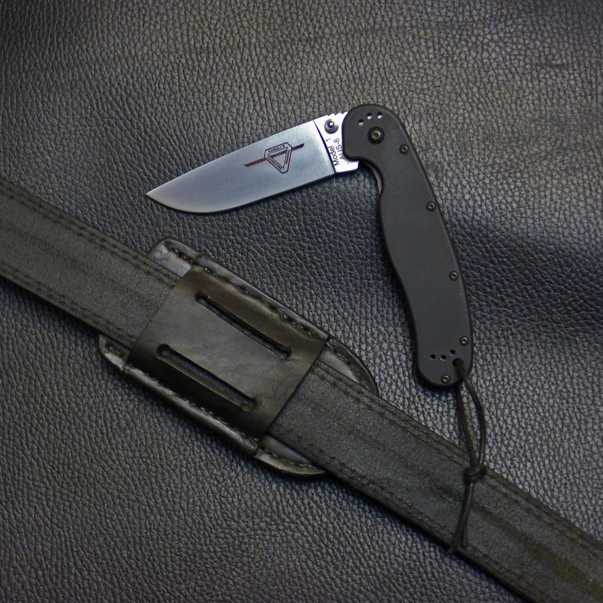

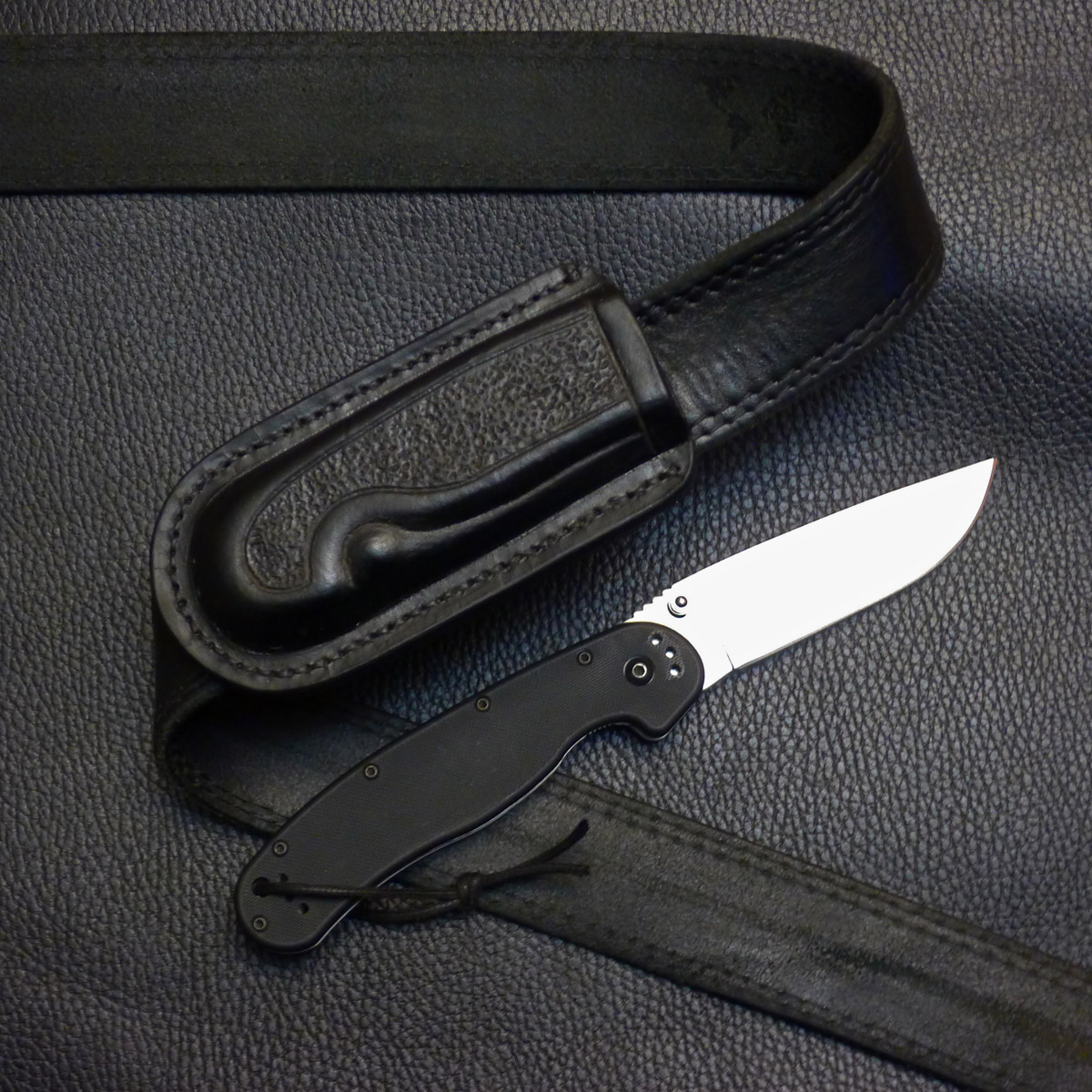

ТТХ- кожа двух типов, лицо кожа ростительного дубления, подвес и тыльная сторона чепрак.
горизонтальное и вертикальное ношение.
стабилизировано изнутри шеллаком, окрас краской twist, финиш седёльное масло с воском.
Модель ножика-"Крыса" или Ontario RAT-1
P1060774.JPG [ 567.4 КБ | Просмотров: 6463 ]
P1060775.JPG [ 412.48 КБ | Просмотров: 6463 ]
P1060776.JPG [ 484.14 КБ | Просмотров: 6463 ]

не пойдёт, чехол дороже ножа.
что бы один сделать, два дня работы, что бы 2 сделать тоже два дня работы.
по сему- 1 чехол 2500рублей, 2 чехла-3500рублей.
можете заказывать, если кому есть необходимость.
