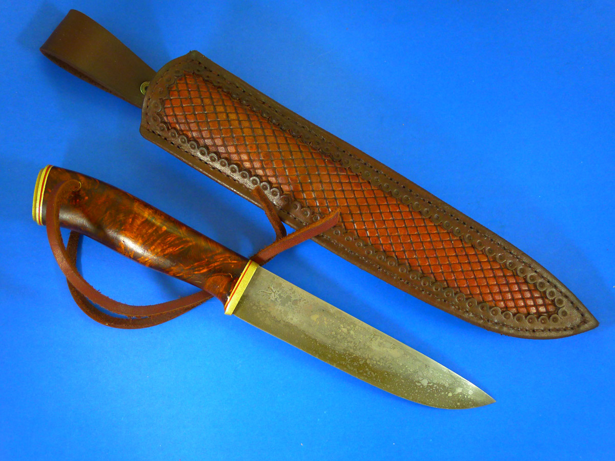

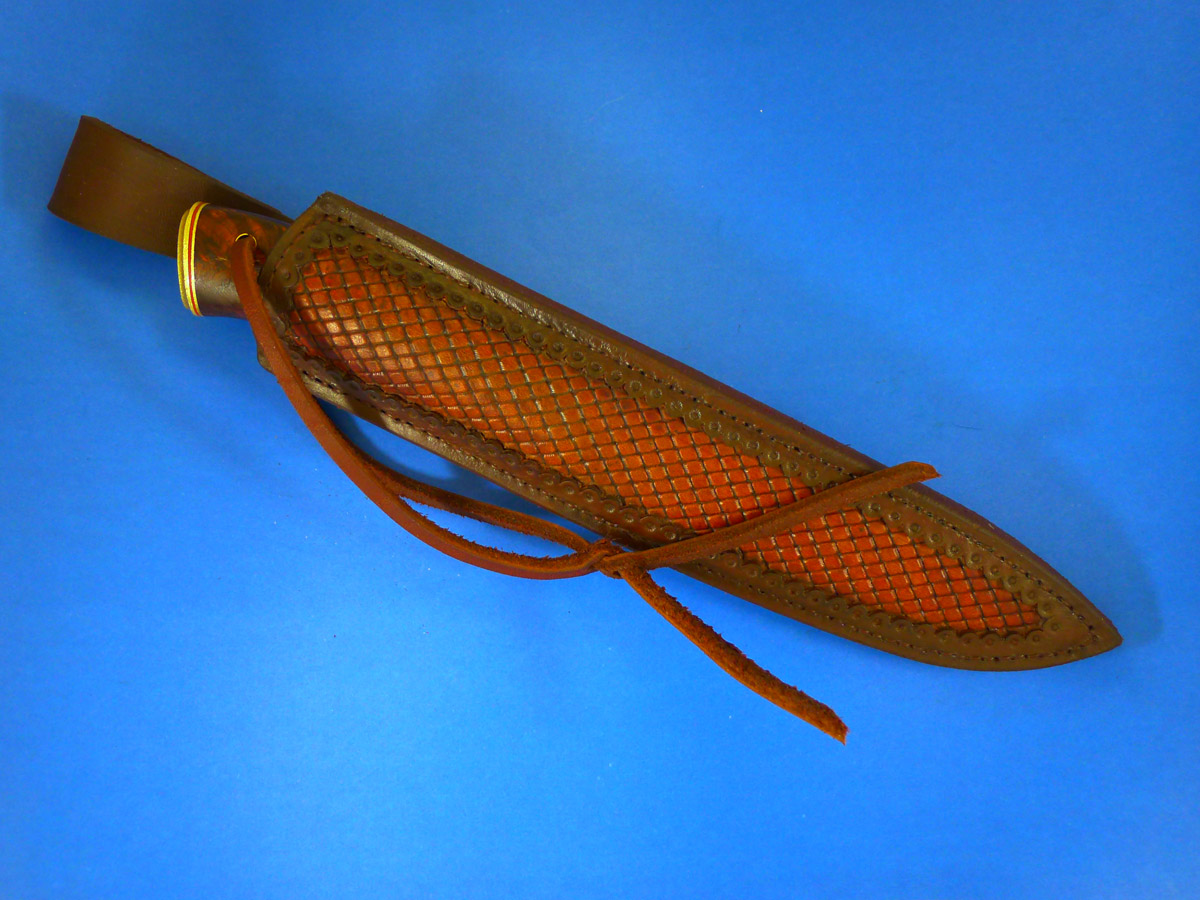

Всем привет.
очередная работа, по одеванию.
Из моих заслуг, тут ничего и нет...одел рукоять и сшил ножны.
Тип ножа: фикс. клинок
Материал клинка: клинок от японского Мастера Yasuhiko Akitomo. еще в мире известен под Брендом (Red Orca) кузнец в 4том поколении.
технология ковки кобусе.
данные о материалах взяты из темы продавца- http://forum.guns.ru/forummessage/189/1157259.html
Материал рукоятки: дерево, латунь, фибра
Монтаж: всадной на суперхват
Материал ножен: кожа
Порода древесины: Тайское розовое дерево
Общая длина: 270mm
Длина клинка: 145mm
Толщина в обухе: 5mm
Ширина клинка: 29mm

шикарный больстер!
тыльник изумительный!
А ножны! А ножны! Ух, красотишша!!!
 Заголовок сообщения: Re: Красная касатка
СообщениеДобавлено: Пт ноя 15, 2013 23:30
Хорошо получился :) По тестам опосредованно скажу,нужно снимать при заточке обезуглероженный слой,чтобы насладится резом в полной мере. Дерево на рукоять-чистый айронвуд! А чья кожица на ножнах?

КРС
