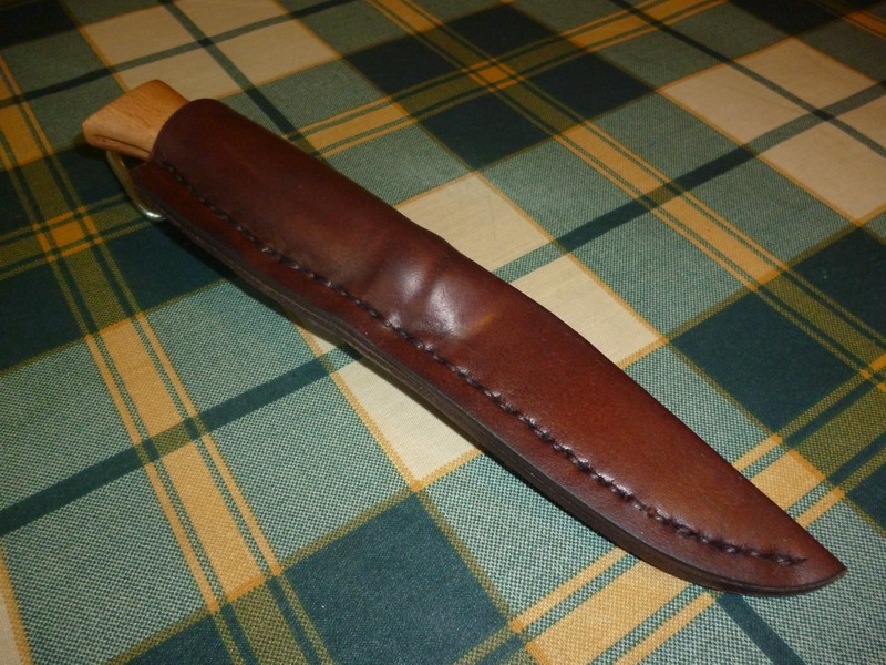

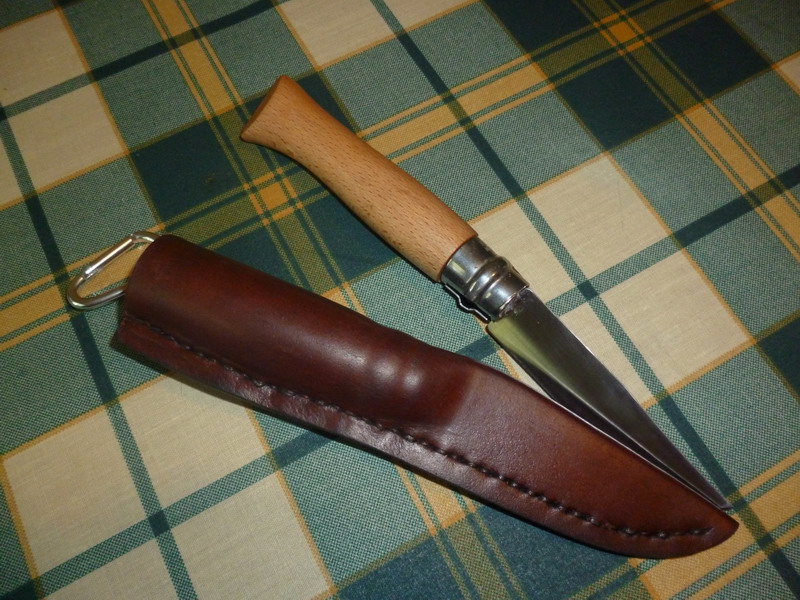

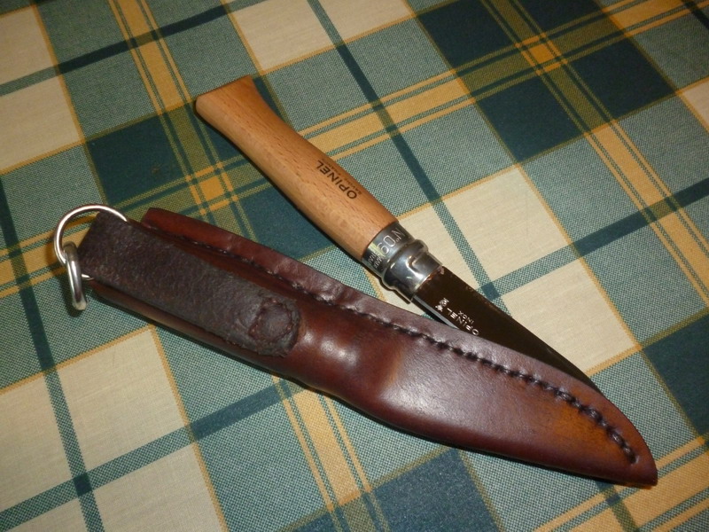

Всем привет!
Вот заказали кожаные ножны для складня Opinel № 9. Барышня занимается сбором лечебных трав. Смотрела в разных магазинах нашего города всякие ножи, ничего в руку не ложилось, а Opinel лёг. Попробовала разные номера и остановилась на № 9. По совету продавца выбрала клинок из нержавейки. После первой же вылазки на природу у барышни появилась куча притензий к своей покупке:
- каждый раз складывать и раскладывать нож, да ещё при этом запирать его на замок - муторно;
- нож резал посредственно, а к концу дня вообще перестал резать;
- после намокания ножа,рукоять разбухла и клинок перестал складываться;
Было решено заточить клинок, пропитать рукоять, что бы она не разбухала при намокании и пошить кожаные ножны для переноски ножа в расложенном состоянии, с глубокой посадкой всего ножа в ножны, с высоким подвесом под ремень и карабином для более низкой подвески за шлёвку штанов.
Вот что получилось:
P1000977.jpg [ 189.59 КБ | Просмотров: 17050 ]
P1000983.jpg [ 191.41 КБ | Просмотров: 17050 ]
P1000984.jpg [ 184.89 КБ | Просмотров: 17050 ]

Вот никак не переварю необходимость держать складной нож в ножнах не складывая его.
И если честно, то ножны получились не самые лучшие.
 Заголовок сообщения: Re: Ножны для Opinel.
СообщениеДобавлено: Ср май 28, 2014 11:36
+1
СообщениеДобавлено: Ср май 28, 2014 21:15
Andrzej, а что конкретно в ножнах не понравилось? Конструкция, дизайн, материалы, исполнение или что-то ещё?
СообщениеДобавлено: Ср май 28, 2014 22:02
горбоносый дизайн и край можно было бы подрезать ближе к шву ИМХО
СообщениеДобавлено: Ср май 28, 2014 22:15
Andrzej спасибо, понял. Ножны горбоносые потому что нож такой, клинок в раскрытом положении немного под углом к рукояти. Мяса на краю ножен много от страха, из за трусости. На прошлых ножнах, для другого ножа, подрезал близко ко шву, результат не понравился. В данном случае, пересторался и оставил лишку.
Может ещё что?
СообщениеДобавлено: Ср май 28, 2014 22:39
подвес не в цвет и выкроен не ровно
для такого харизматичного ножа ножны без изюминки
СообщениеДобавлено: Чт май 29, 2014 18:55
Ножны пошиты из одного куска кожи. Подвес - это таже кожа, но вывернутая изнанкой наружу. Мне уже на Ганзе объяснили, что нужно было лишнюю лохматость снять, цианакрилатом пропитать и наждачкой зашкурить. А то что изюминки нет, так конструкция и все детали обговаривались с заказчиком.

Саш, а если ты с заказчиком на одной волне? Вот мне например Opinel нравится, и идея кожаных ножен для переноски складного ножа в раскрытом положении тоже нравится, высокий подвес для ношения на брючном ремне приемлем, дополнительный карабин для пониженного подвеса на шлёвку штанов вполне устраивает, глубокая посадка ножа в ножнах тоже в моём вкусе. Так что я заказчика понял и заказ выполнил, заказчик кстати доволен. В Мастерской показал что бы похвастаться и что бы старшие товарищи указали на недостатки.
Андрей, а если мне фултанги в принципе не нравятся, то я в Мастерской должен хаять все фултанги и выкладывать ТС фото каким на самом деле должен быть нож?
СообщениеДобавлено: Сб май 31, 2014 23:51
Дмитрий, скажу честно, я не смог бы и такие сшить, но Ваши ножны совершенно не шедевральны и ломать копья вокруг них довольно странно. Я бы их и показывать не стал. Уж извините за прямоту.

Дима, я ведь не хаю. Я высказал своё мнение. Только и всего.
Как бы я сделал подобные ножны?
Сделал бы микартовый вкладыш в ножны. Но не плоский. Сходящийся по линии с линией рукояти. Кожей и вкладышем убрал бы горбоносость. И тогда можно было бы сделать ножны похожими на морковку. И цвет красный от кожи. Зеленый слегка пышный темляк на ноже добавил бы похожести.
СообщениеДобавлено: Пн июн 02, 2014 17:41
кинолог писал(а):
Дмитрий КолотовДмитрий, скажу честно, я не смог бы и такие сшить, но Ваши ножны совершенно не шедевральны и ломать копья вокруг них довольно странно. Я бы их и показывать не стал. Уж извините за прямоту. С уважением.
Валер, не за что извиняться, всё нормально. Мне скучно от тех шедевров которые выставляют в Мастерской Мастера, вот и разбавляю творчество своими потугами. Ножны не шедевральные, согласен, но мы ведь на форуме встречаемся не просто почитать, но и пописать, пообщаться. Да и к ножнам то особых претензий нет, а те что есть - справедливы, и я уже матаю на ус. Тут больше сломаных копий по вопросам:
- нож не тот;
- складню ножны не нужны и т. д.
Дима, я ведь не хаю. Я высказал своё мнение. Только и всего.Как бы я сделал подобные ножны?Сделал бы микартовый вкладыш в ножны. Но не плоский. Сходящийся по линии с линией рукояти. Кожей и вкладышем убрал бы горбоносость. И тогда можно было бы сделать ножны похожими на морковку. И цвет красный от кожи. Зеленый слегка пышный темляк на ноже добавил бы похожести.
Андрей я тебя понял. Вот за твою фантазию я бы не взялся. Не на столько я креативен.
chestnok
СообщениеДобавлено: Ср июн 04, 2014 15:13
прежде всего бессмысленность, действительно какой смысл хранить складень в раскрытом положении? Исходя из этого и не получилось все остальное. Предлагаю идею для опинеля, сам хочу тоже себе сбацать, но пока руки не доходят. Ножны в форме "боб". Разумеется для сложенного состояния.
