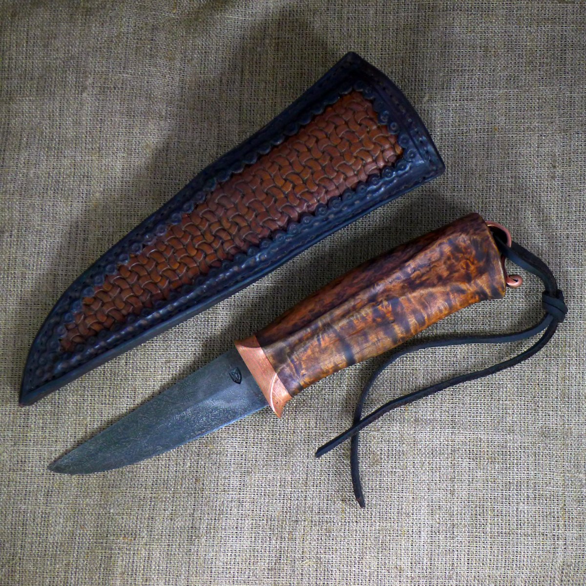

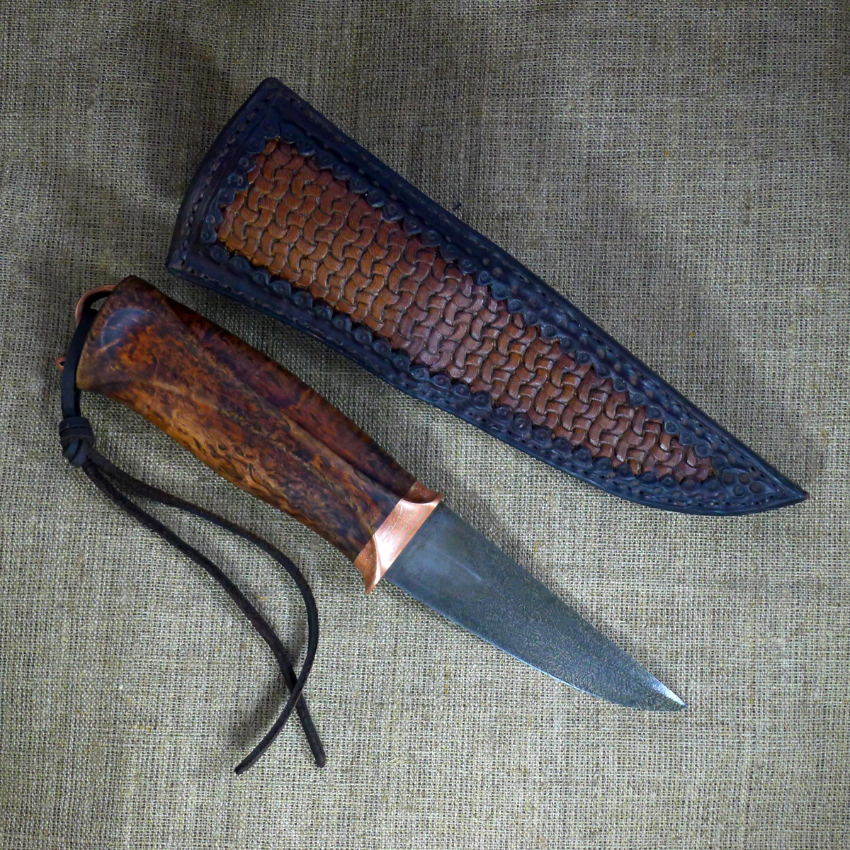

 Заголовок сообщения: Re: alex-wolff-мои ножи.

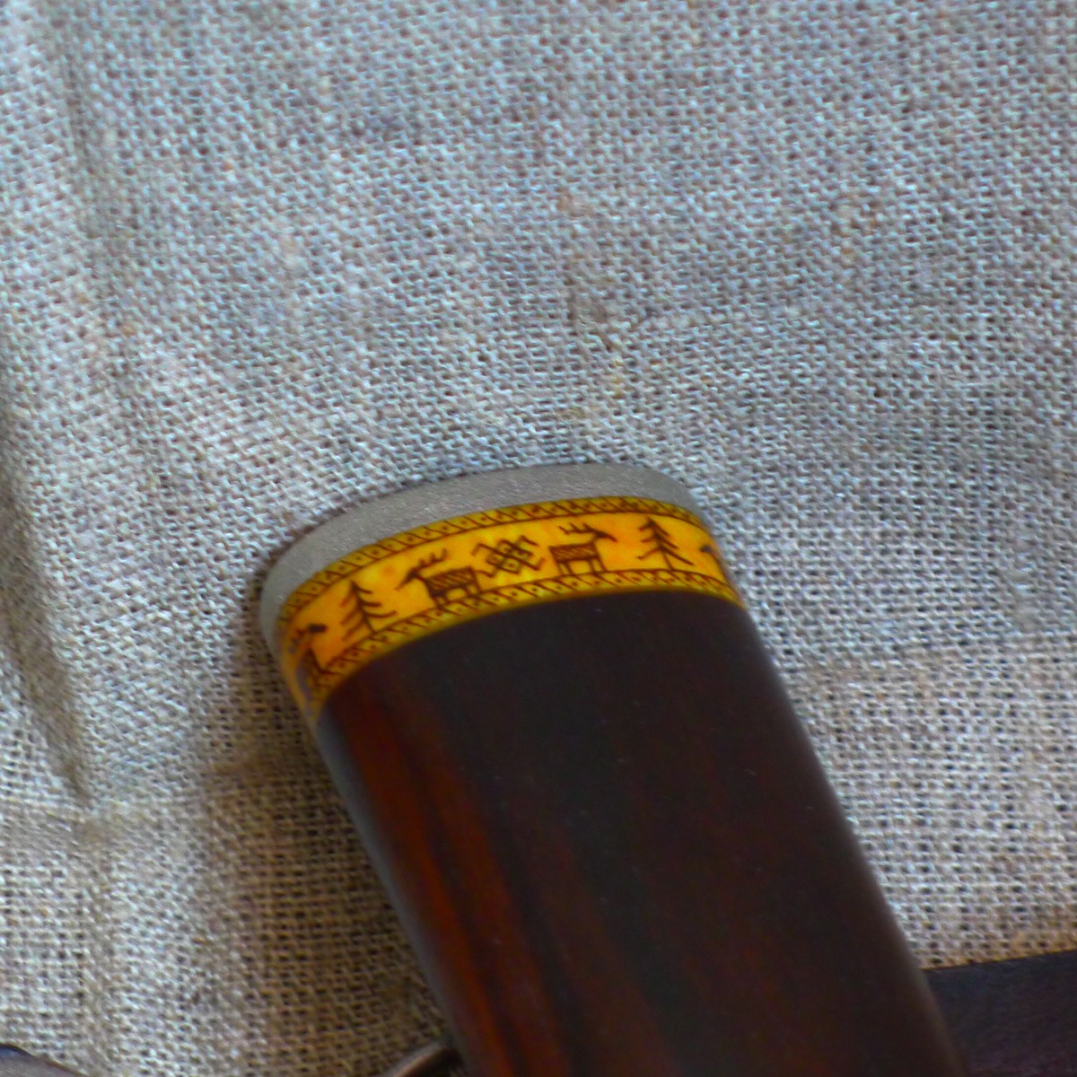

СообщениеДобавлено: Пт мар 13, 2015 14:50
"быhaх"
кованый клинок-сталь х12мф, 60hrc
155х27х4мм
рукоять 130мм -нейзильбер, клык моржа, палисандр.
ножны-кожа, нейзильбер.
P1130188.JPG [ 1.31 МБ | Просмотров: 40269 ]
P1130190.JPG [ 1.51 МБ | Просмотров: 40269 ]
P1130189.JPG [ 1.34 МБ | Просмотров: 40269 ]
P1130187.JPG [ 1.48 МБ | Просмотров: 40269 ]
P1130199.JPG [ 1.3 МБ | Просмотров: 40269 ]
P1130198.JPG [ 1.04 МБ | Просмотров: 40269 ]
P1130195.JPG [ 1.26 МБ | Просмотров: 40269 ]
P1130191.JPG [ 1.39 МБ | Просмотров: 40269 ]

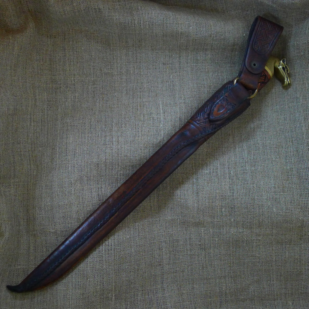

СообщениеДобавлено: Ср апр 15, 2015 17:30
"Инглинг-2"
ТТХ.
клинок кованая х12мф, 60-62HRC
160х28х5мм, выпуклая линза, спуски в ноль.
рукоять-120мм.
оковки- литьё белый металл Юры Асеева (Rez)
Клык моржа.
монтаж сквозной.
ножны-кожа крс.

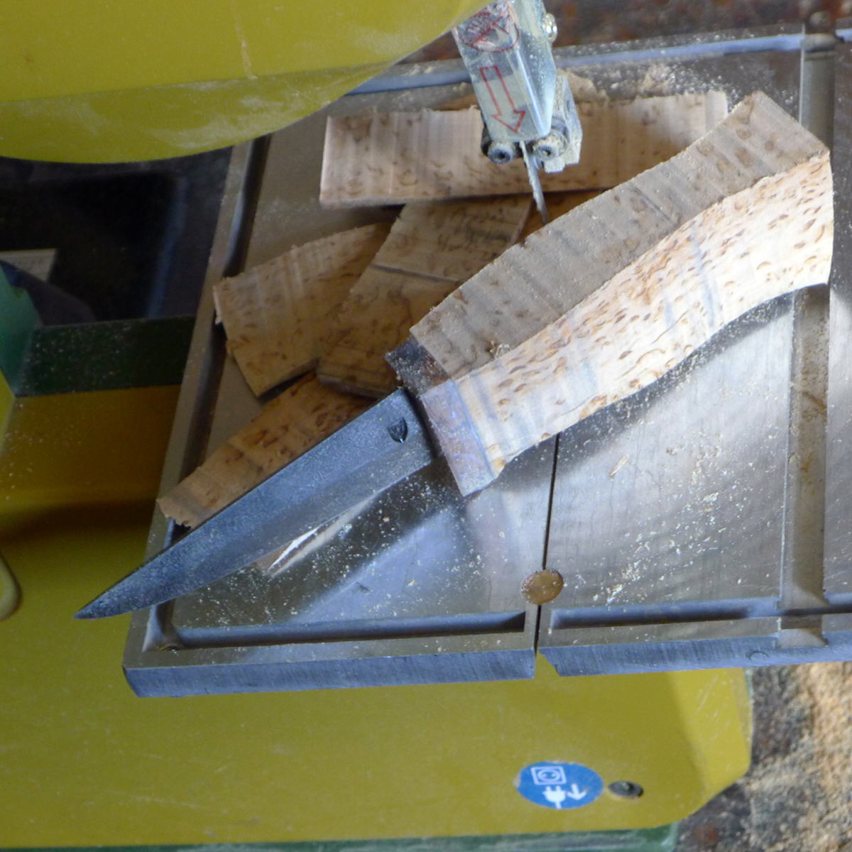

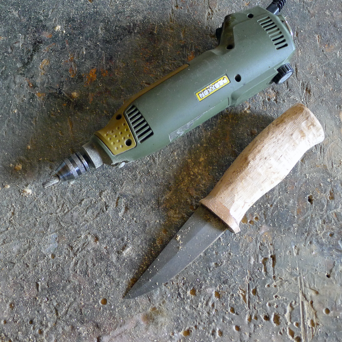

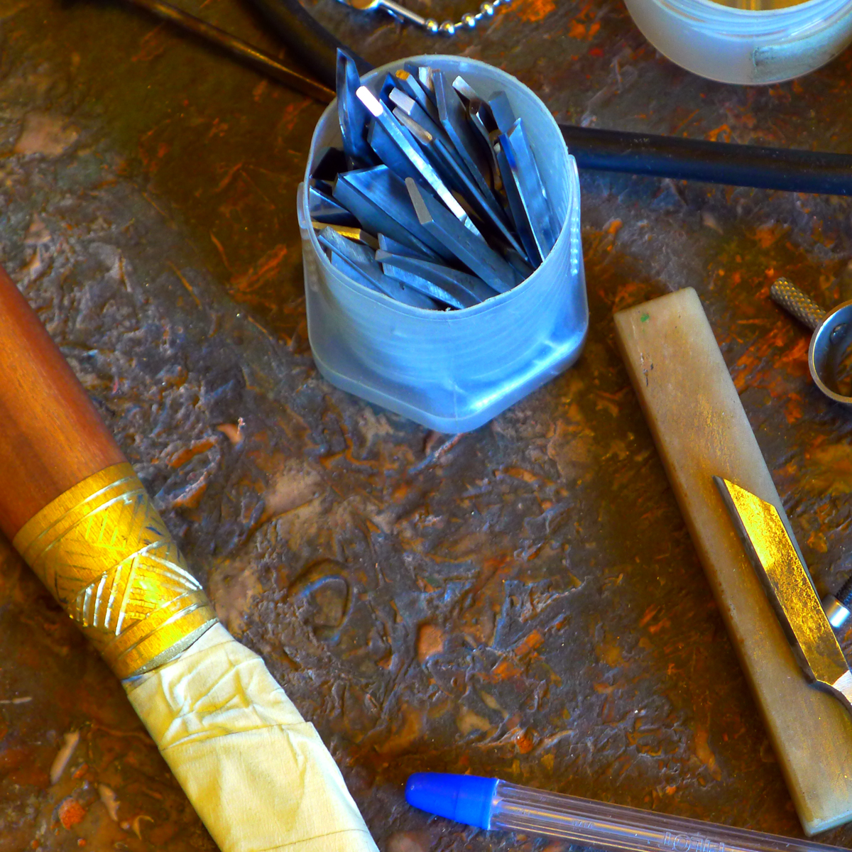

СообщениеДобавлено: Ср май 06, 2015 12:45
Развлечь вас что ли!?. :roll:

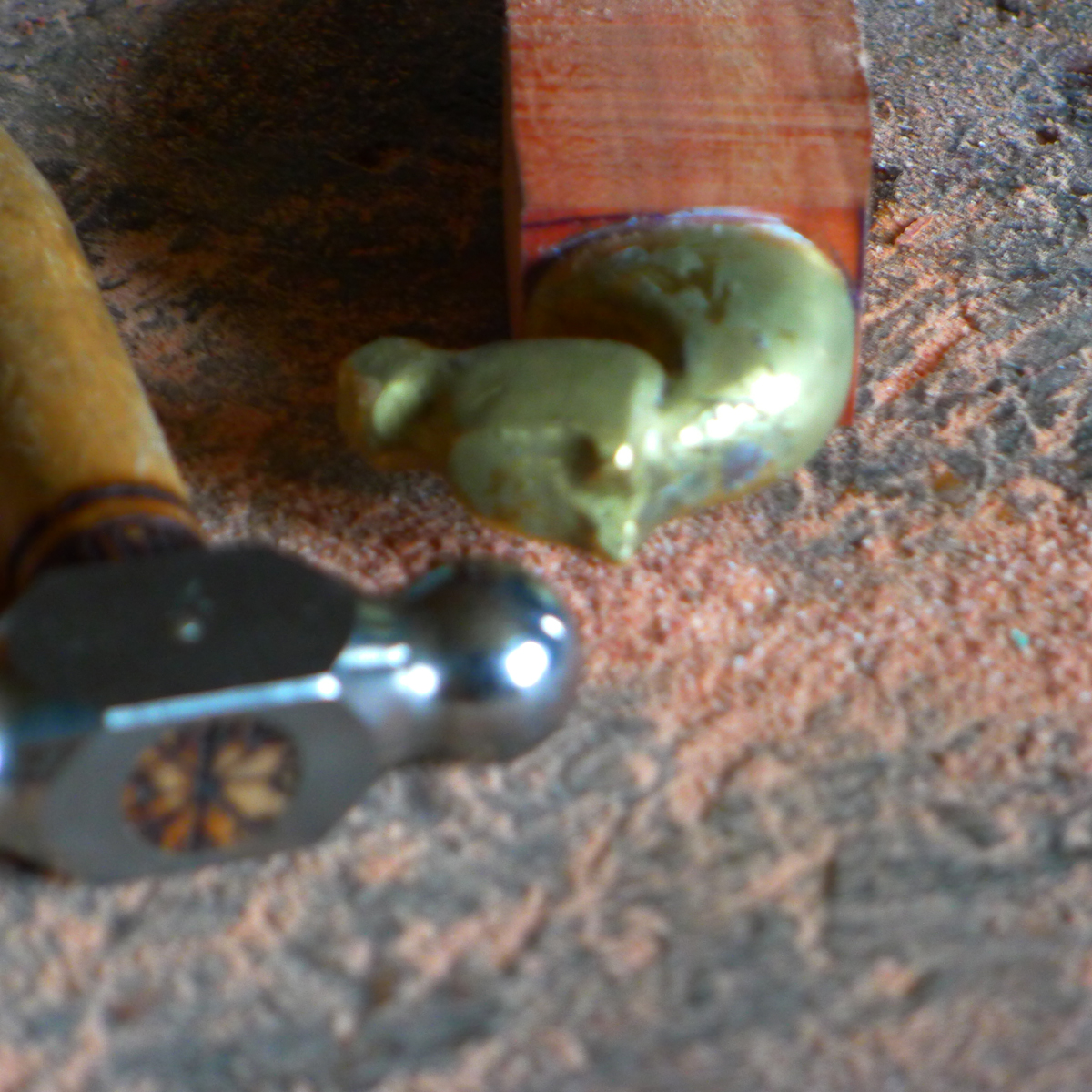

В итоге оттененное дерево с резьбой смотрится классно. Но как в него превратилась краснушка?
СообщениеДобавлено: Чт май 07, 2015 1:25
Шикарная работа, браво!
СообщениеДобавлено: Чт май 07, 2015 15:19
Это не краснуха.)))) Я думаю это груша.)))) Красноватый оттенок на некоторых фотках необработанного дерева, из за грязных рук, не более того. Так то у дерева оттенок как на крайней фоте.
вот фотка этого же дерева. ближе к сердцевине розоватое.
11726091.jpg [ 157.01 КБ | Просмотров: 39964 ]

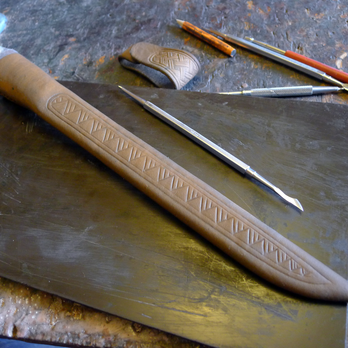

СообщениеДобавлено: Пт май 08, 2015 23:27
Второй день мучаюсь с ножнами....теперь вроде всё, осталось дождаться пока они высохнут, пропитать, покрасить и приделать подвес.
P1140356.JPG [ 920.07 КБ | Просмотров: 39936 ]
P1140357.JPG [ 1.11 МБ | Просмотров: 39936 ]
P1140358.JPG [ 1.07 МБ | Просмотров: 39936 ]
P1140359.JPG [ 1.1 МБ | Просмотров: 39936 ]
P1140360.JPG [ 1.02 МБ | Просмотров: 39936 ]
P1140361.JPG [ 983.35 КБ | Просмотров: 39936 ]
P1140367.JPG [ 1.17 МБ | Просмотров: 39936 ]
P1140368.JPG [ 912.78 КБ | Просмотров: 39936 ]

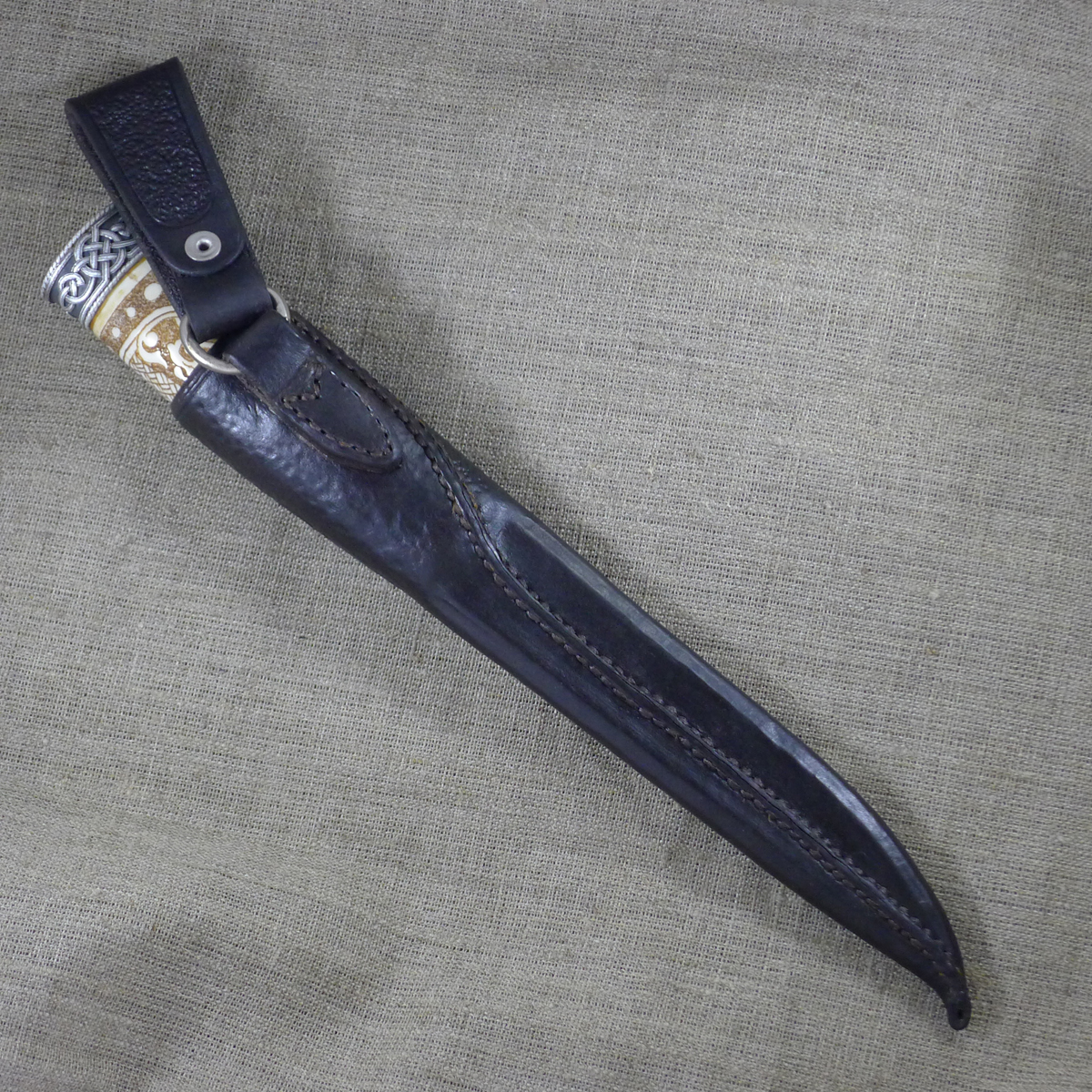

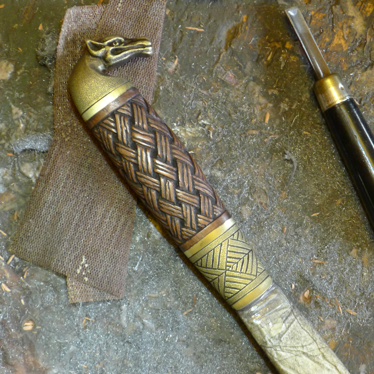

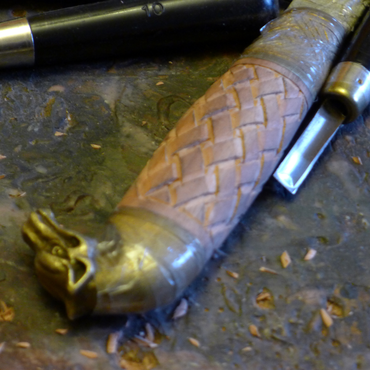

СообщениеДобавлено: Пн май 11, 2015 4:15
финка -"гаргулья."
общая длина-365мм
кованый клинок шх15сг, 59HRC,
230х21х5мм ромб.
рукоять-латунь-груша.
135мм
монтаж сквозной.
ножны-кожа.
P1140528.JPG [ 1.57 МБ | Просмотров: 39904 ]
P1140502.JPG [ 1.41 МБ | Просмотров: 39904 ]
P1140527.JPG [ 1.4 МБ | Просмотров: 39904 ]
P1140516.JPG [ 892.9 КБ | Просмотров: 39904 ]
P1140517.JPG [ 1000.34 КБ | Просмотров: 39904 ]
P1140515.JPG [ 906 КБ | Просмотров: 39904 ]
P1140503.JPG [ 1.01 МБ | Просмотров: 39904 ]
P1140495.JPG [ 1.41 МБ | Просмотров: 39904 ]
P1140494.JPG [ 1.51 МБ | Просмотров: 39904 ]

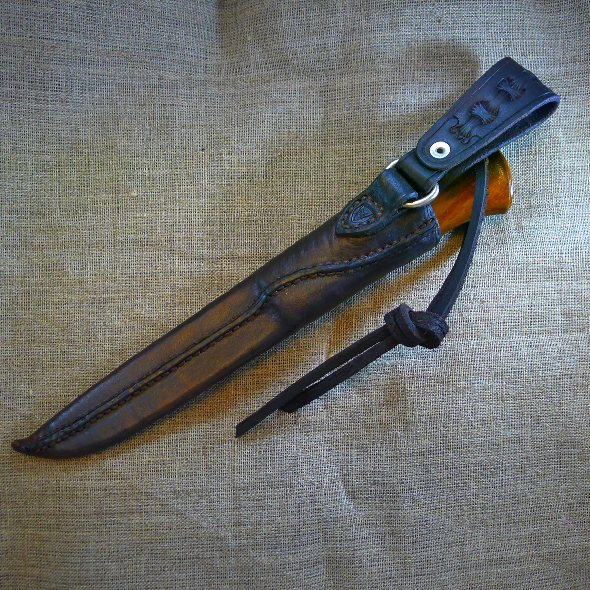

СообщениеДобавлено: Чт июн 18, 2015 1:20
:roll:
P1140974.JPG [ 913.6 КБ | Просмотров: 39548 ]
P1140977.JPG [ 942.11 КБ | Просмотров: 39548 ]
P1140979.JPG [ 1.14 МБ | Просмотров: 39548 ]
P1140980.JPG [ 1.38 МБ | Просмотров: 39548 ]
P1140982.JPG [ 1.55 МБ | Просмотров: 39548 ]
P1140983.JPG [ 1.16 МБ | Просмотров: 39548 ]
P1140984.JPG [ 1.31 МБ | Просмотров: 39548 ]
P1140985.JPG [ 988.06 КБ | Просмотров: 39548 ]
P1140987.JPG [ 923.23 КБ | Просмотров: 39548 ]
P1140989.JPG [ 873.17 КБ | Просмотров: 39548 ]
P1140990.JPG [ 902.92 КБ | Просмотров: 39548 ]
P1140991.JPG [ 863 КБ | Просмотров: 39548 ]

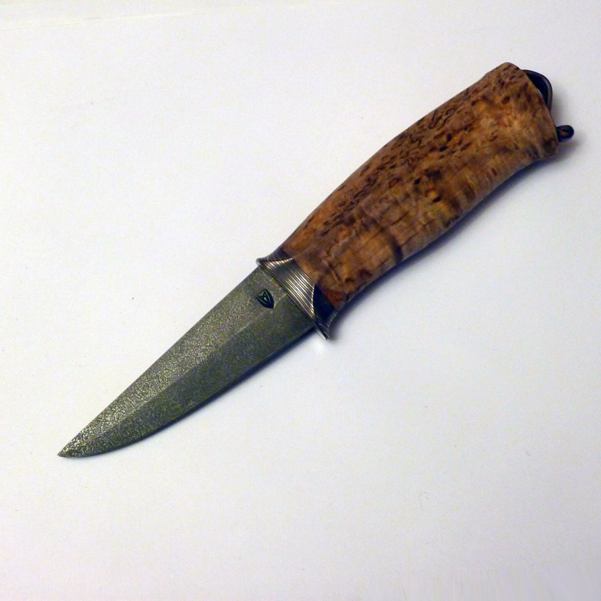

СообщениеДобавлено: Пт июн 19, 2015 18:47
Нож-"Омега"
Тип ножа: фикс. клинок
Материал клинка: булат
Материал рукоятки: mokume, дерево
Монтаж: всадной
Материал ножен: кожа
Порода древесины: карельская береза
Общая длина: 200mm
Длина клинка: 90mm
Толщина в обухе: 4mm
Ширина клинка: 22mm
Плавка булата-Иван Кирпичёв, ковка, слесарка и селективная закалка мои.

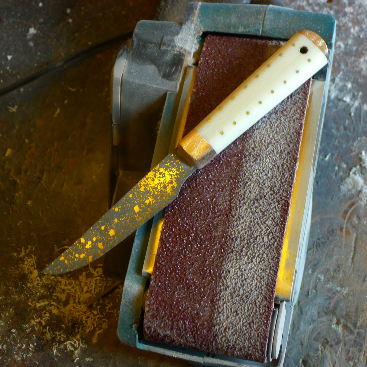

СообщениеДобавлено: Чт июн 25, 2015 23:33
х12,бронза, латунь, клей, акрил.

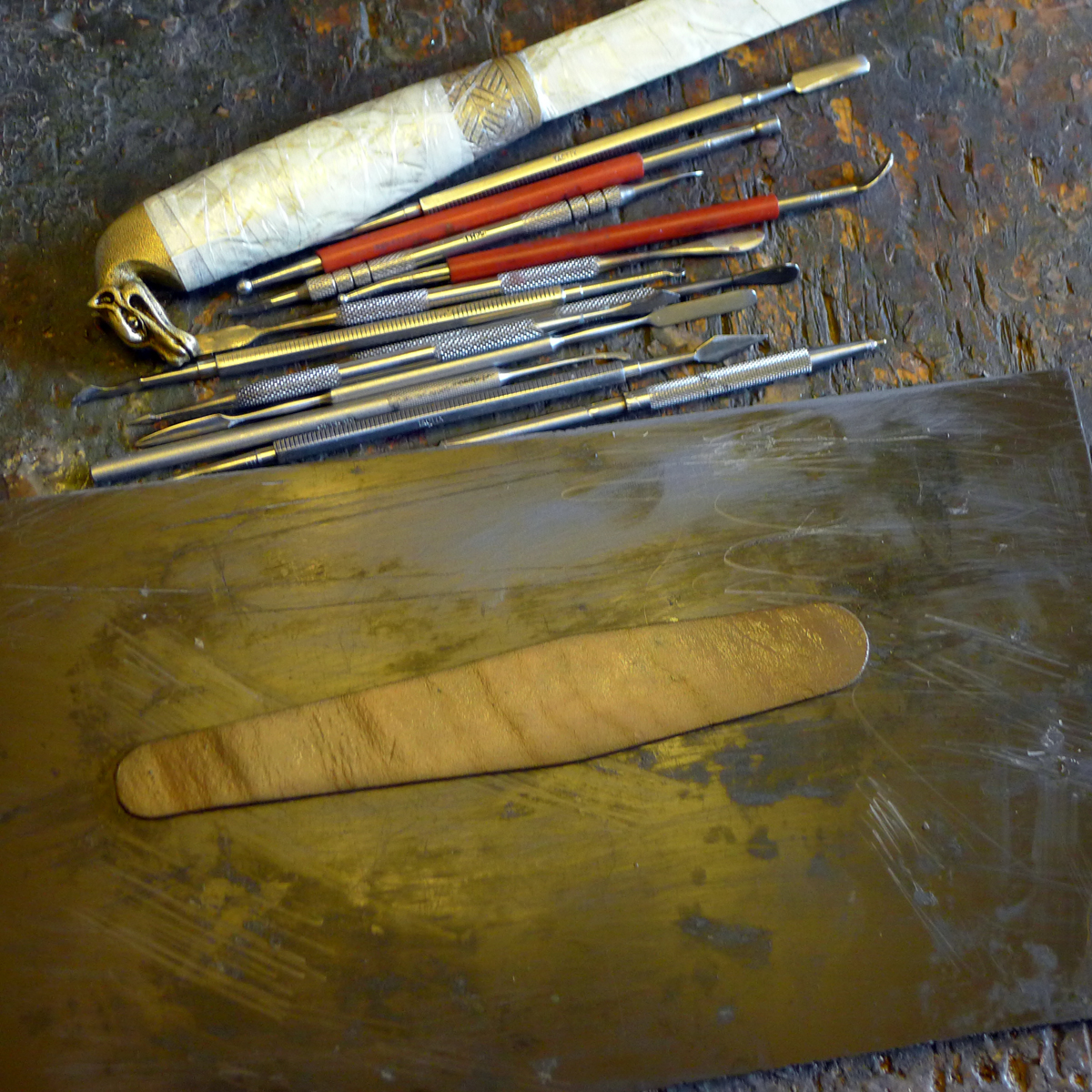

P1150070.JPG [ 1.42 МБ | Просмотров: 39356 ]

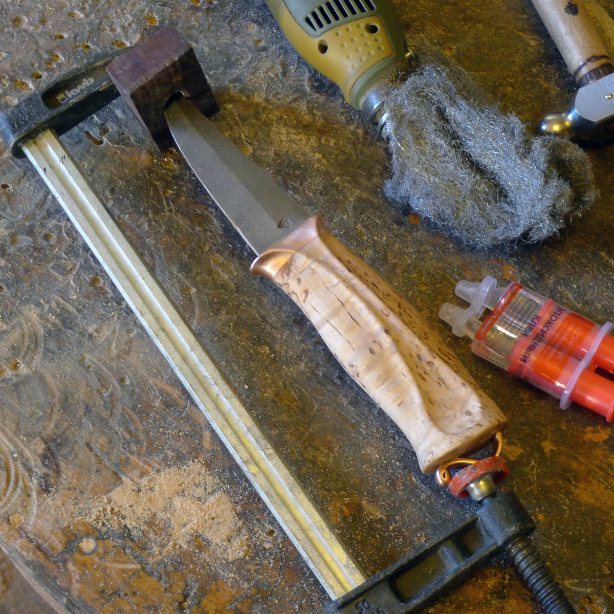

P1150072.JPG [ 1.67 МБ | Просмотров: 39356 ]

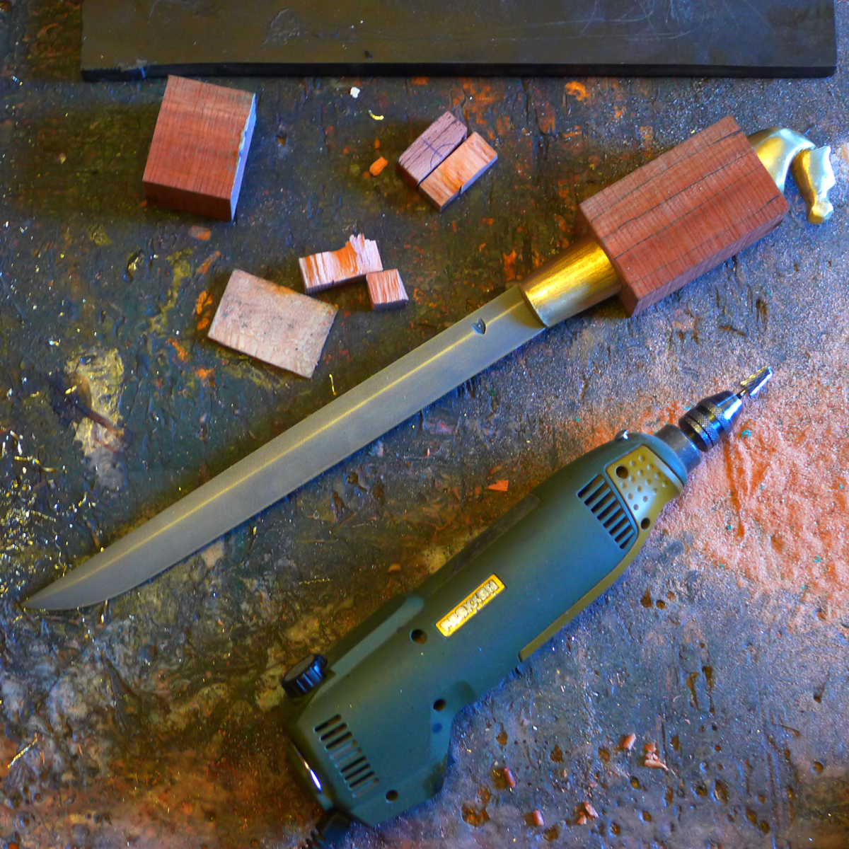

P1150074.JPG [ 1.66 МБ | Просмотров: 39356 ]

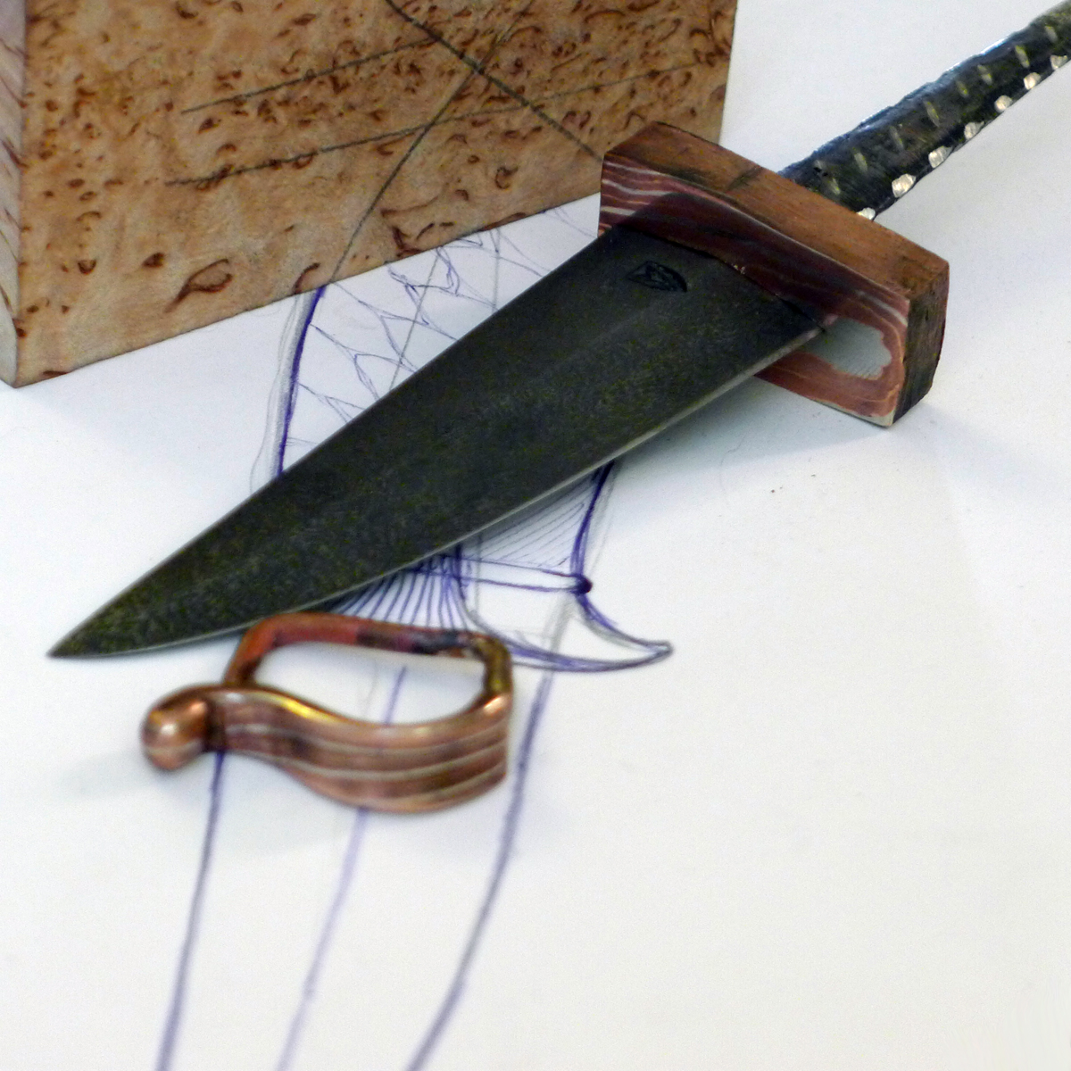

P1150075.JPG [ 1.74 МБ | Просмотров: 39356 ]
P1150076.JPG [ 1.74 МБ | Просмотров: 39356 ]
