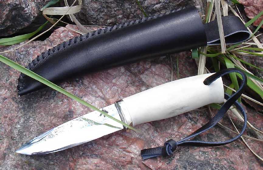

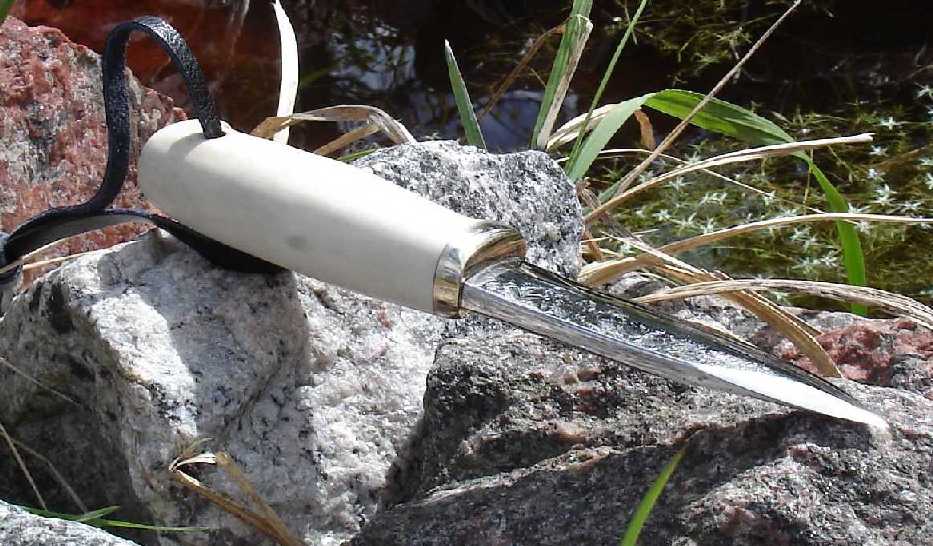

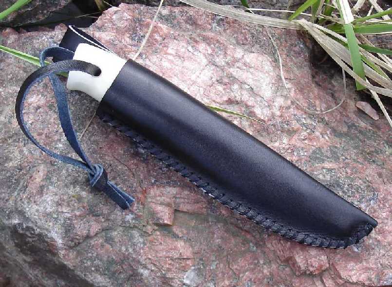

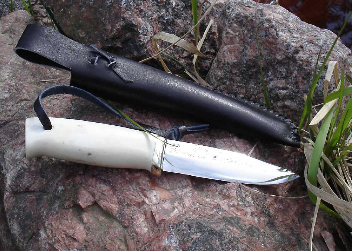

Еще один закончил
Кованный клинок 89 мм. Обух 5.5 у больстера
рог лося, латунь

очень красивый. ломик, что надо :wink: а из чего клинок?
СообщениеДобавлено: Вт май 06, 2008 14:37
Из всех работ, что видел, этот ножик больше всего понравился. Рукоять какая то необычно белая - хорошо смотрится.
Валерий клинок скорей всего - кованная рессора.

да, всё верно, клин - кованная рессора

Красиво, но смущает - не станет ли через некоторое время рукоять обычно-грязной?
2 sigur а рукоять как обработана?

лет через 20-30 приобретет благородный желтованый цвет старой кости :-)
ни чем не пропитывал - люблю натуральный цвет рога (цианокрилат и пр. стараюсь не использовать, только если есть поры) - здесь только полировка

а бывает так что есть, и так что нет??? От чего это зависит? Я пару рукоятей видел , все желтенькие и пористые.

Наличие пор зависит из какой части рога сделана рукоять - в середине поры есть на концах нет. А цвет зависит от старости рога, если подобран в первый год - белый, если полежал годик-два желтеет
