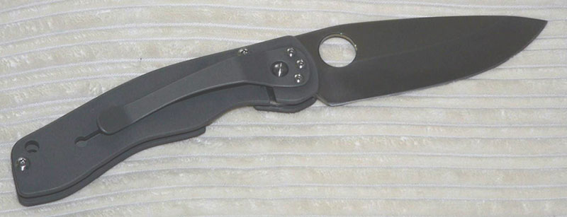

вчера была суббота и решился я на героический поступок - обозреть моего волченка от Юргена Шанца
первый складень от Юргена решительно никому не нравился кроме меня. что делать если вкус у человека появляется только после нескольких ящиков правильного пива :mrgreen:
поэтому решил я использовать свой шанц и дать Шанцу второй шанц! заказал я второго ножа
второго ножа но со старой провереной сталью спм10в
но вот незадача - нож у юргена был последний (ага а потом он еще штук пять последних продал хитрый старый бюргер) так вот последний нож и он уже был оборудован фирменой сталью Юргена СБ1
пришлось брать нож сразу с двумя клинками - заодно выдасться время - сравню обе стали бок в бок - геометрия у клинков одинаковая :)
после заказа потянулось томительное время ожидания
вобщем не прошло и полгода (на удивление Юрген заргужен по самое небалуй при том что цены у него кусаются и высокий курс евро этому особенно способствует) вобщем не прошло и полгода и я получил посылку от Юргена со вторым шанцем. посылка пришла совершенно неожиданно – Юрген ни слова не сказал про то что нож готов к отправке.
внтури посылки лежал мой волченок, чехол, ключик для разборки ножа сертификат и запасной клинок. да, еще в посылке лежал счет за все это добро 600 евро дорого но что делать когда охото. охото потому что мне импонирует простота – титановая рама, фрейм, клипса и клинок

как и говорил – титан
я бы сказал рукоять элегантно изогнута дабы еще лучше лежать в руке (куда уж лучше я не знаю - моя рука имеет хорошее свойство - она отлично воспринимает неудобные рукояти и не переносит удобные :) )
рукоять не длинная и не короткая
при обычном хвате указательный палец ложится в вырез на плашке под открывание
рукоять собрана на винтах которые торчат (т е шляпки не заглублены в рукоять) из нее но они абсолютно не мешают удержанию ножа
как и на себе рукоять собрана на 3 винтах – осевой в упорном штифте и на конце рукояти
при получении ножа я почти сразу же (на третий день) его разобрал разборка и сборка – элементарно просто
протер клинок кондиционером металла чтоб не покрывался питинговой коррозией убрал старую смазку и смазал баллистолом
внутри обнаружились не бронзовые шайбы (на вопрос почему не из бронзы – Юрген просто ответил – у меня ее нету ) однако небронзовые шайбы нисколько не хуже на мой взгляд – ход клинка плавный илюфтов нет
на оси обнаружилась втулка желтого металлу как и на себе
при сборке завернул все винты до упора при этом ход клинка остался плавным,
хочется отметить что обработка и подгонка деталей на очень высоком уровне

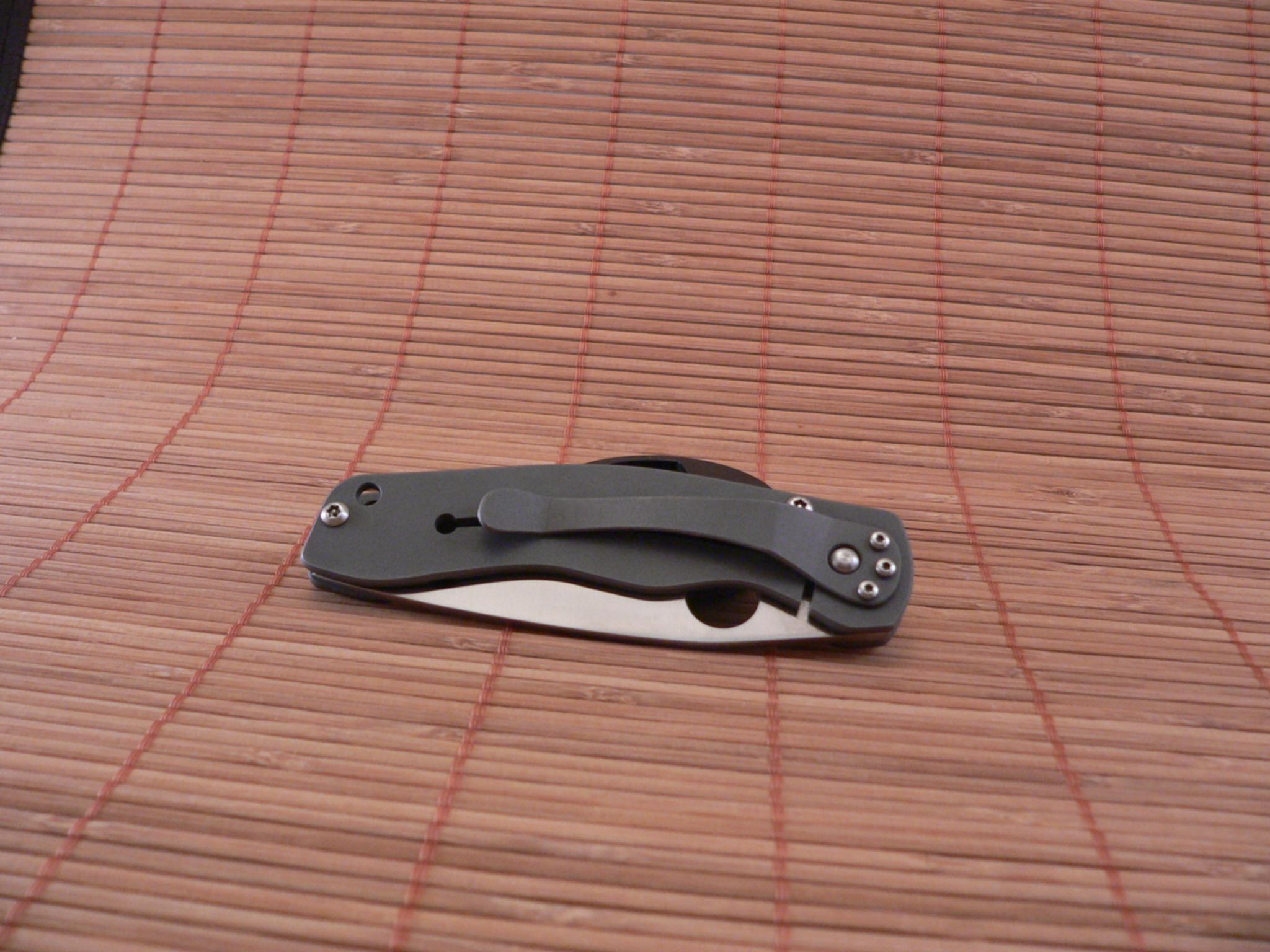

на ноже имеется клипса не переставляемая но снимаемая, что очень порадовало – клипса отлично прикрывает ответную част оси – смотрится просто отлично, а так же стопорит фрейм от отгибания в обратную сторону
стоит отметить что на рукояти имеется один косяк:
рукоять имеет отвертие под темляк – но оно мне абсолютно не понятно – так как клипса не переставляемая то нож можно вешать на карман только острием клинка книзу и значит темляк не торчит из кармана а наоборот глубоко внутри кармана – нафиг это надо? только если есть любители при работе еще темляк использовать что при достаточной длине рукояти не имеет большого смысла
замок
фрейм толщиной как и толщина рукояти 3,5мм заходит на первую треть клинка и мертвенно фиксирует его, замок не залипает даже не потребовалось натирать место контакта графитом
в закрытом состоянии клинок опять же надежно поджат и не болтается внутри рукояти

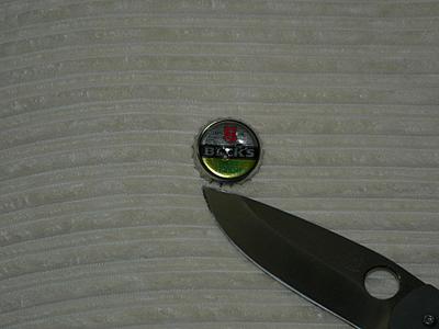

по стали – на моем канате практически не тупится при бурении кончиком пивной пробки обнаружились небольшие замятия которые были тут же выправлены на экстрафайне – отличный показатель!
нарезание овощей фруктов и прочего барахла показали отличную аггресивность реза хороший рез и незатупляемость рк в известных пределах

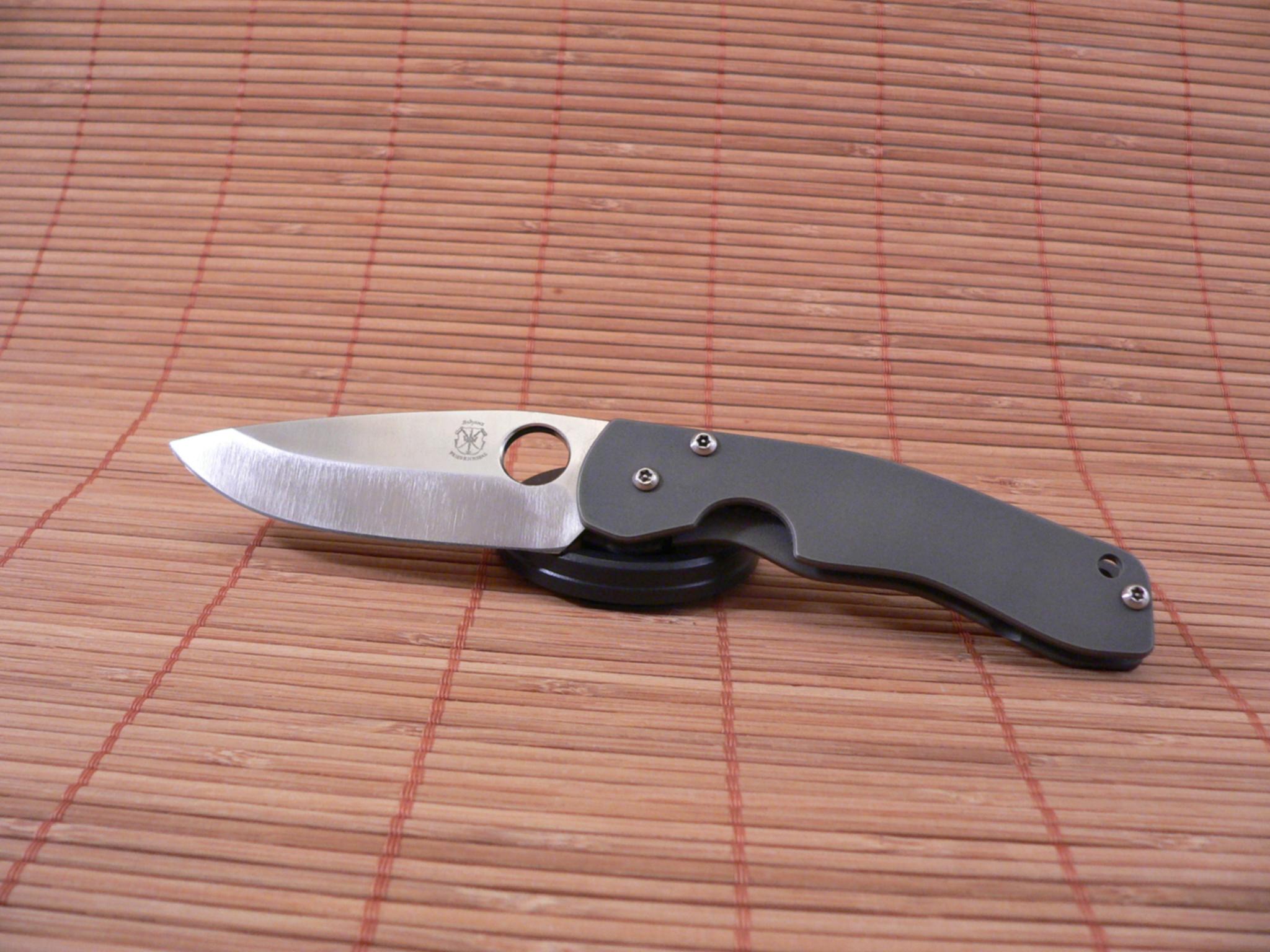

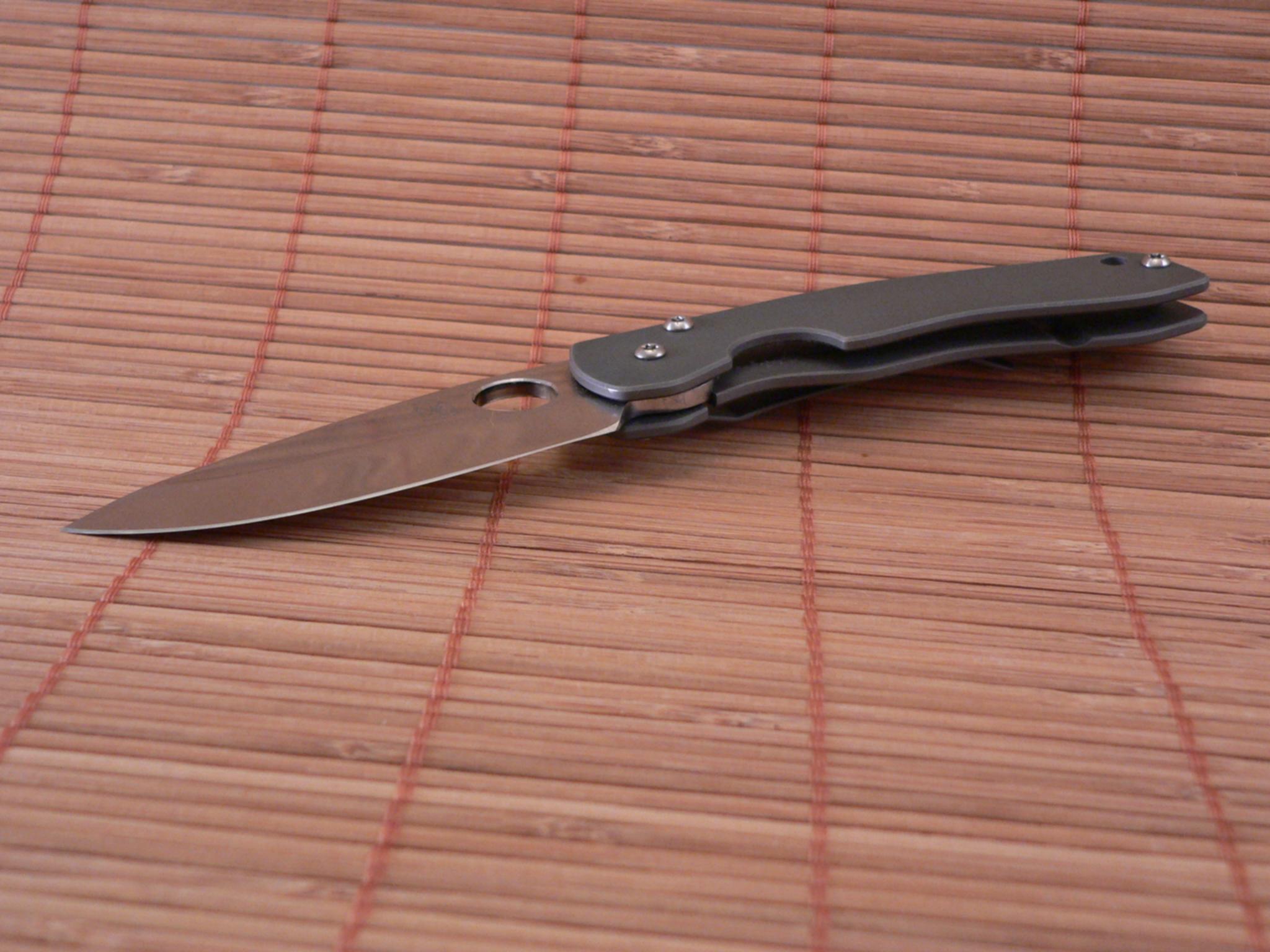

СообщениеДобавлено: Чт июл 24, 2008 0:11
тестирую мягкую коробку :)

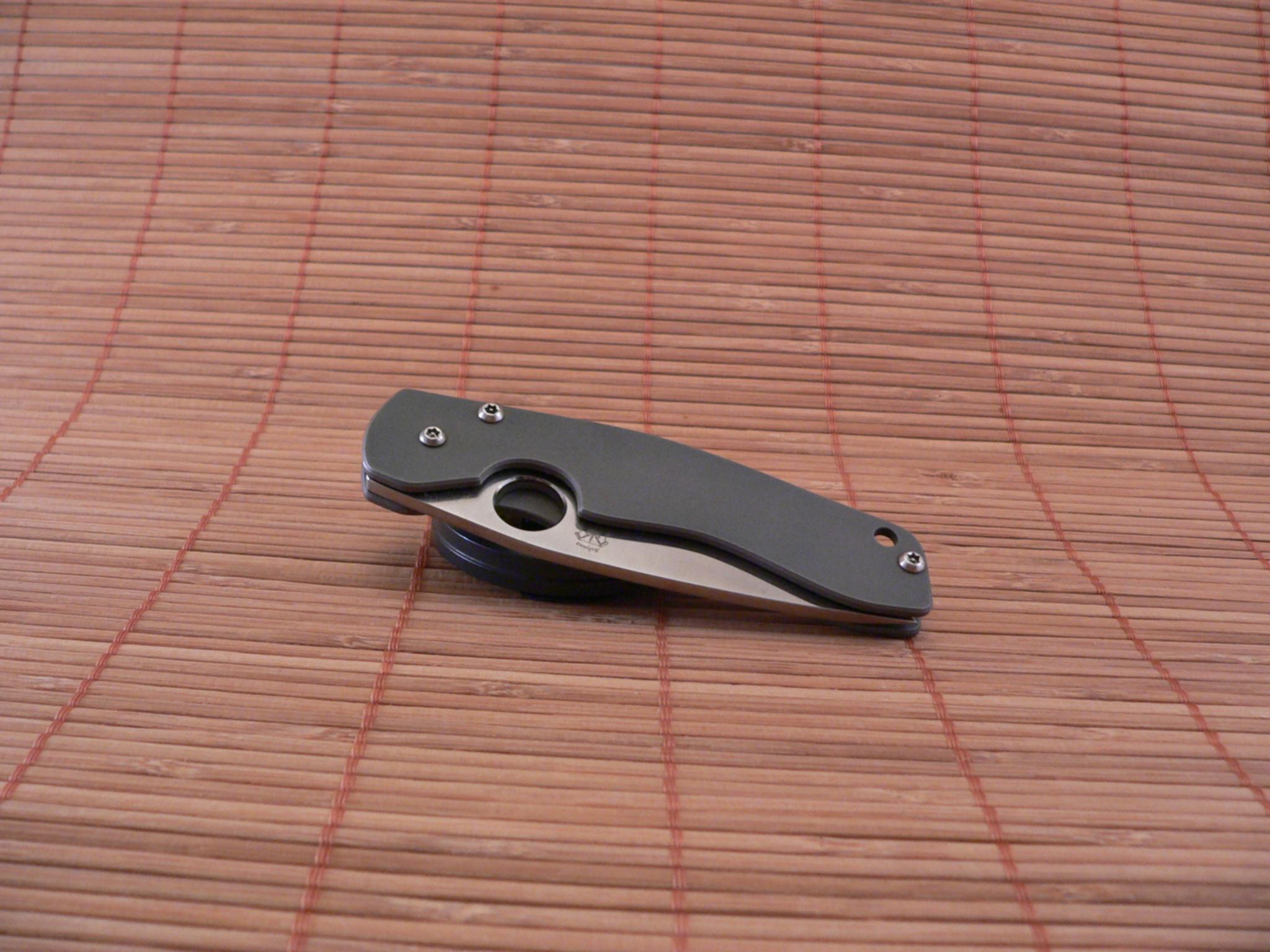

СообщениеДобавлено: Чт июл 24, 2008 0:17
маловато свету получается - коробка слишком большая а лампы слабые

Stockman
 Заголовок сообщения: Re: волченок от Шанца
СообщениеДобавлено: Чт июл 24, 2008 9:53
Александр, уже определенный прогресс:) Теперь работать над композицией.
