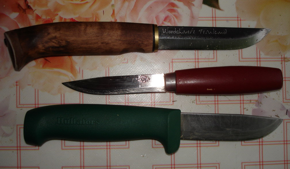

Купил финский нож,традиционно сделан,ножны,заточка,углеродистая сталь,состав стали интересный,почти без хрома http://www.kolumbus.fi/harri.merimaa/bl ... terial.htm .Возник вопрос,а как она режет?Спуски достаточно высокие,сведена не в ноль,но вполне тонко.Немного поправил заточку,точится легко,бреет не особо,но бреет.
Режущие свойства решил проверить на канате,для сравнения взял Хултафорс Гровкнив и не знаю какой модели Мору,все из углеродистой стали.Планировал делать по десять резов,считая колличество движений за один рез,получилось не совсем так,но об этом дальше.
Комментарий к файлу: POROPUUKKO/ REINDEER KNIFE
-10,5cm terä/blade.
-Värjätty koivukahva.
-Handle of birch , brown.
DSC07331.jpg [ 119.08 КБ | Просмотров: 24454 ]
Комментарий к файлу: Мора
DSC07340.jpg [ 90.2 КБ | Просмотров: 24435 ]
Комментарий к файлу: Гровкнив
DSC07345.jpg [ 137.31 КБ | Просмотров: 24440 ]
Комментарий к файлу: И все вместе
DSC07347.jpg [ 133.5 КБ | Просмотров: 24445 ]

И результаты:
POROPUUKKO
1-10 -режет примерно в шесть движений,на спусках чуть застревает.
2-10 -7-10 движений,начинает скользить по канату.
3-8 -от 8 до 15 движений,проскальзывает,пилит,пожалуй хватит.
28 раз.
Хултафорс
Из за низких спусков в канате вязнет,проскальзывает,отрезал 7 раз делая от 8 до 15 движений,нож не для каната.
7раз.
Мора
С трудом отрезал два раза,не режет вообще :evil:

Роман,если ножи не заточены(не говоря уж об одном угле),то тест ни о чем не говорит.К сожалению. :cry:
 Заголовок сообщения: Re: Рез каната скандинавскими ножами из углеродистой стали.
СообщениеДобавлено: Ср ноя 12, 2008 23:40
Критике внял 8)
Нож переточил(финку) на Лански 20 градусов.примерно соответсвует спускам.Результат достаточно интересный получился.
1-10 режет в 3-4 движения бодренько так,с чувством
2-10 в 3-5 движений
3-10 4-6 движений,рез нормальный,с заводской заточкой уже не резал :evil:
4-10 5-7 движений
5-10 6-10 движений
6-10 10-14 движений начинает садится,а рез то агрессивен,канат цепляет.
7-10 9-15 пилит,цепляясь за канат,но режет
+1 отрезал еще раз,пожалуй хватит
Итого 71 раз
Заточка ножа совершенно поменяла какртину.С Морой и Хултом возится не стал.
