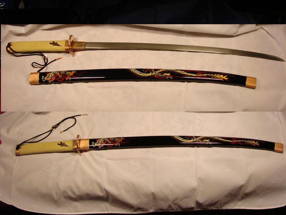

СообщениеДобавлено: Пт дек 12, 2008 23:41
Клинок от Hunt11 остальное мое.
сабля.jpg [ 75.35 КБ | Просмотров: 15550 ]

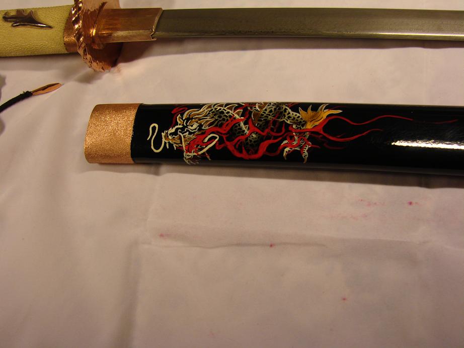

СообщениеДобавлено: Пт дек 12, 2008 23:55
Конечно.
сабля3.jpg [ 66.28 КБ | Просмотров: 15501 ]

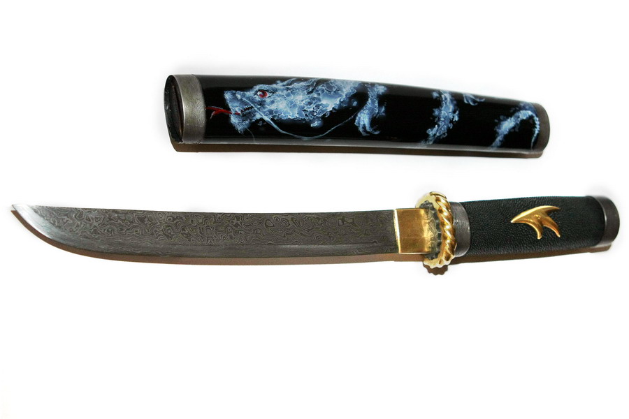

СообщениеДобавлено: Сб дек 13, 2008 2:28
Начало темы танто:
221.jpg [ 68.49 КБ | Просмотров: 15511 ]

 Заголовок сообщения: Re: Катана сувенирная
СообщениеДобавлено: Сб дек 13, 2008 14:43
нож очень понравился. гораздо больше катаны. кстати а гарда на мече (цуба кажется это называется, да?) - она из меди?
СообщениеДобавлено: Сб дек 13, 2008 18:37
Да,медь

СообщениеДобавлено: Вс дек 14, 2008 21:53
Отличная работа, поздравляю! А на танто что за сталь клинка?
СообщениеДобавлено: Вс дек 14, 2008 23:04
Дамаск слабо травленый и полированный,на катане тоже
СообщениеДобавлено: Пн дек 15, 2008 21:51
"...Главное для меня что железка качественная и соответствует обещенным свойствам" :!:
Я вообще не разбираюсь в дамасках, (просто вижу, что вещи очень красивые...) поэтому, если не составит труда, скажите: как определить, качественный дамаск или нет? Вроде гибкость клинка ниже чем у однородных высокоуглеродистых сталей, твердость должна быть выше, режущая кромка из-за чего НЕ выкрашивается? Только ли из-за геометрии или еще чего-то? К тому же, а какие "обещанные свойства"?
СообщениеДобавлено: Пн дек 15, 2008 22:10
1. Cталь (в том числе и дамаски-булаты) будет той твердости, до которой ее закалят. (конечно есть несколько оговорок).
2. Все что больше 60 единиц будет выкрашиваться, а не загибаться.
3. булаты-дамаски - не однородные стали. Т.е сочетание сталей с разными свойствами. Такая смесь может дать хороший рез за счет твердых слоев и неплохую пластичность за счет мягких..
СообщениеДобавлено: Пн дек 15, 2008 22:33
Артем, большое спасибо за ответ.
1. Вроде где-то видел, что некоторые булаты вообще не закаливают (только отпускают).
2. По поводу 60 Роквелл: не уже ли нет сталей, которые имеют твердость больше 60 HRC и не выкрашиваются? Тоже где-то видел информацию про S90V (которую теперь не выпускают), что у нее и твердость больше и вроде не крошилась и стойкость РК просто чудовищная...
3. С этим все почти понятно, а как с упругостью (наверно более жесткие и ломаются при небольшом отгибе или имеют пластическую деформацию?). А булатов однородных не бывает? (вроде у Кирпичева слышал про какой-то редкий булат, но постеснялся спросить, а почему второй раз его получить невозможно...)?
СообщениеДобавлено: Пн дек 15, 2008 22:45
скорее всего, ошиблись. Отпуска без закалки быть не может, закаливают все ножевые стали.
да вроде, милю малыми партиями выпускают. Хотя, могу ошибаться, может уже и перестали.
булат это по сути своей неоднородный материал.
СообщениеДобавлено: Пн дек 15, 2008 22:54
1. Вполне вероятно. Но и отпускать можно до определенной величины. (слишком твердый метал с сильными внутренними напряжениями раскрошится от незначительной нагрузки, слишком сильно отпустишь - пластилин получишь :) )
2. Порошковые стали (например та же S90V) имеют хорошие режущие свойства и хорошую стойкость РК без запредельной твердости. Сама сталь может быть и 60, но за счет технологии производства (спекание порошка) содержит большое количество супертвердых карбидов различных металлов (самые "вкусные" - карбиды ванадия).
3. Вообще булаты-дамаски по определению неоднородны. (Может я ошибаюсь? Тогда поправьте.) За счет неоднородности и образуется красивый рисунок при травлении.
мак
