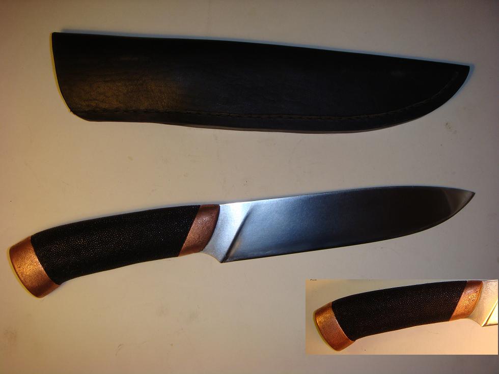

Привет Всем!Вот собрал -95х18,340х40х5,двойной клин,спуски от обуха,оковки медь,береза,скат.

Поздравляю. Красив, но по мне - излишне мощноват. Оковки из меди-спорное решение. Думаю, будут окосляться и при длительном использовании зеленить руку. Или нет?

Наши предки об этом не задумывались :wink: Медь была самым распространенным матерьялом для больстеров и оковок.Жену больше смутил скат :lol:

Красив! А такой тип рукояти гигиеничен - в швы ничего не набьется?

Очень понравился.
Особенно - скат.
Какая толщина?

очень красив.
вроде бы и удобен в пользовании должен быть?
Летом пробовал танто при разделке туши.Очень понравился скат,рукоять почти круглая в сечении а упровляимость изумительная.Охотник с кожанной наборной рукояткой уменя уже лет десять и нет проблм.Ну и при мытье пройти щеткой не трудно. :lol:

Silver писал(а):
Очень понравился.
Особенно - скат.
Какая толщина?
Толщина чего?Если ската то примерно 2 мм

Clegg писал(а):
очень красив.
Теща держит скот :wink: С мясом работаю от забоя и..... :wink:
:) имел в виду клинок!
 Заголовок сообщения: Re: Для мяса
СообщениеДобавлено: Чт янв 22, 2009 0:58
Написано 5мм.
СообщениеДобавлено: Чт янв 22, 2009 1:03
:oops: Проморгал, вопрос снимаю.

Вери гуд ножик. Медь - красотища. Сам хочу больстер на каком-нибудь ножике из меди сделать, только у нас ее еще тяжелее латуни добыть. Ни кругляка, ни листа. Только медная трубка разного диаметра на авторынке.
Медные детали как-то травили? На фото они выглядят узорчатыми.
Медь беру от водопроводных труб :wink: Песочный фон можно сделать разными способами - наложить крупную наждачку и обстучать,обработать пскоструем,пройти гравером,далее поверхность можно обработать мелкой наждачкой и полирнуть(на катане примерно тоже самое но не полированное).Примерно так.Медь перед работой отжигаю.

Не советую медь ставить.Уж очень быстро окисляется....

Не советую ножи из булата,дамаска,углеродки делать.Окисляются быстрее меди :lol:

Неее)))Когда мы делаем ножи из углеродки-мы идем на это во имя качества реза.А медь ради чего?Каждый день надраивать никто не будет,потемнеет за несколько часов,а самое плохое-она ведь окисляться не только на наружных легкогоступных местах будет.

Когда-то на этом форуме некто ГМ из пермского КЛН высказался в том смысле, что патина придает ножу благородство. Мысль полностью поддерживаю.

В соединениях с другим материалом разрушая это соединение.

Дык там же доступа воздуху нет!
Али изготовление - говно? Ну тады и соединения так и так нет.

Дед Димон, на тех трубах, что у нас продаются толщина стенки маловата для больстера. Может какая марка конкретная известна?
И достаточно ли нагрева до темно-красного цвета (больше газовая плита не дает) для отжига и сколько по времени выдерживать?
