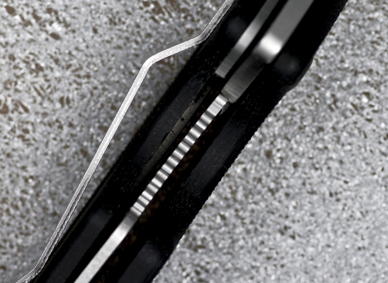

Комментарий к файлу: Лайнер.
_SAS9134.jpg [ 345.25 КБ | Просмотров: 34373 ]
В работе нож себя показал весьма достойно. Из коробки неплохо строгал бумагу и брил волосы, рез довольно мягкий. При активной работе бумагу на весу начинает рвать дня через 2-3 упражнений. По работе много режу различной упаковки - пенопласта, картона со скрепками, различных пищевых продуктов. Вообще сталь клинка довольно мягкая и не имеет тенденции к выкрашиванию. Пару раз, как раз на скрепках, заминал немного РК, без проблем все правилось на Триангле. Покрытие клинка легко пачкается, причем даже при резке сухого картона к нему, бывает, прилипают волокна, но без проблем и очищается. Покрытие показало себя, как устойчивое к истиранию и царапинам.

Чтобы открыть нож при помощи штатного шпенька, необходимо проявить определенную сноровку, поскольку шпеньки сделаны очень маленькими и по высоте находятся заподлицо с накладками рукоятки, довольно близко от края накладки. И если правой рукой это сделать еще можно, то левой - никак, поскольку левый шпенек вообще подходит к накладке вплотную. Но шпеньки в нашем случае нужны не только для открывания-закрывания ножа, но и как стопор
- на них фиксируется лезвие в открытом состоянии. На них и, разумеется, на лайнере. А ситуацию с открытием легко исправляет лапка, позволяющая открывать нож быстро, эффектно, любой рукой и из любого положения.
