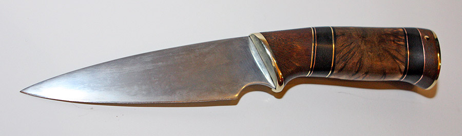

А проварка в масле дает очень интересный эфект :wink:
этот нож варил чтобы получить контрастный рисунок(уже показывал)свиль березы.Березавую свиль беру рамером в три-четыре кулока.На больших рисунок не интересный.На всех сурьезных ножах рукояти делаю разборные :lol:

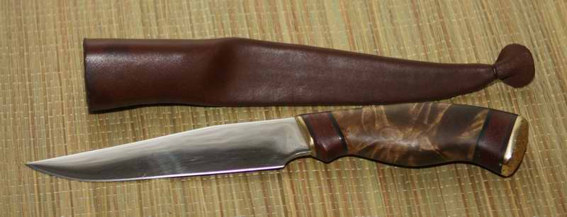

Вот рукоять пропитанная двух компанентным акриловым лаком(в вакуме):

 Заголовок сообщения: Re: Про изготовление рукоятей.
СообщениеДобавлено: Ср фев 11, 2009 2:56
Тут ключевое слово "в вакууме". :). Т.е. глубокая пропитка.

Сказанно было "ни в коем случае" :wink: поправил потому что уже не один год обрабатываю ЛАКОМ плотную древесину.Лак можно развести жиже чем эбоксидку.Пороблем не было :lol:

А зачем????Ну пропитали вы лаком древесину (Далеко не самая лучшая пропитка),но потом-то все равно лаковая пленка сверху?А потом пленка эта начинает местами протираться до дерева.И как это будет выглядеть если нож рабочий,а не полочник?
На этом ноже карелка,сердцевина.Если внимательно посмотрите волокна не вдоль рукояти а поперек.Дерево имело много трещин,при пропитке эпоксидкой после усадки будут трещины,лак более пластичен.Выглядет как на фото,нож рабочий :wink: Рукоятка не скользит,в руке удобна,не намокает,Вода с нее просто скатывается.Если интересно завтра выложу фото ножа с такойже обработкой после года работы.

А что это за двухкомпонентный акриловый лак? А вакуум как создать?
Тот чем машины красят.Самый простой способ - вакумная пасуда+целофановый пакет чтобы не пачкать :wink: У меня на компрессоре от забора воздуха приспособа.
