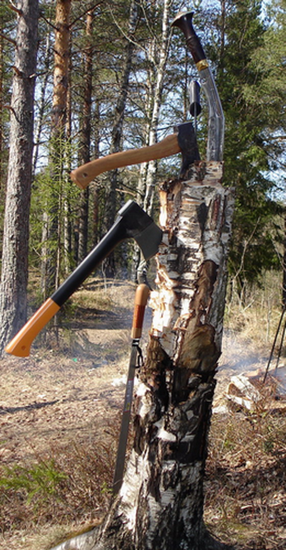

Хороший обзор.
Мы в прошлом году ездили с клубом на пикник,пробовали рубить разными кукрями,мачете,рубить конечно они могут,но имхо до топора им далеко.
DSC05580.jpg [ 278.31 КБ | Просмотров: 28255 ]
DSC05583.jpg [ 239.59 КБ | Просмотров: 28254 ]
DSC05584.jpg [ 337.4 КБ | Просмотров: 28254 ]
DSC05579.jpg [ 241.75 КБ | Просмотров: 28249 ]
