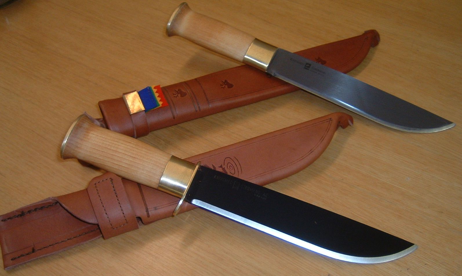

Я сейчас мучаюсь что выбрать:
Розелли, или вот эти замечательные-
1910198.jpg [ 161.74 КБ | Просмотров: 8431 ]

Вот как раз и смущает что у Розелли толщина обуха 5мм, а здесь всего 3мм.
А длинна примерно одинакова...

В таком случае - только Розелли. Леукко, всё таки, часто что-нибудь рубить приходится. В той самой тундре - кусты ольхи и ивы, мелкую лиственницу. Так что клинок должен иметь изрядный вес и прочность. Да и олешка на удобоваримые части порубать. Есть умельцы - "якутом" тушу "по суставчикам" разбирают, но, увы, я так и не научился.

По обуху: и трех миллиметров достаточно при 38 ширине, работает нормально.
А с норвежским - я понял так что в родных ножнах вкладыша нет, а это опасно. Сам ношу на перевязи (как Портос шпагу :)) под верхней курткой, так что для норвега по-любому сделал бы вкладыш.

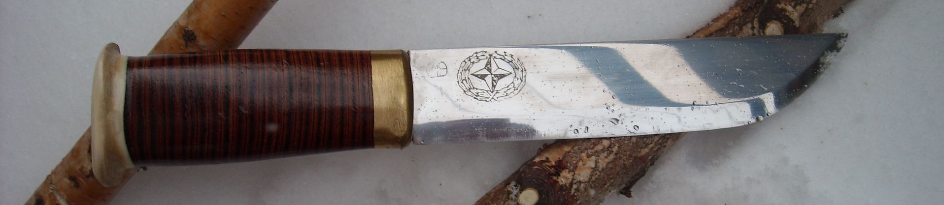

Пелло это вот этот?
1902479.jpg [ 85.16 КБ | Просмотров: 8441 ]

Он самый! Спасибо коллегам из Оулу :)

О таком красавце я могу только мечтать, наборная рукоять это что-то... :cry:

P.S Значит считаете что нормально "норвег" будет работать, несмотря на 3мм обух?

Конечно будет нормально работать, а при неглубоких спусках даже рубить лучше финнов будет (у тех переменный угол, на оптимале рубки только за серединой клина получается). Вообще, обух у Леуку редко больше 3,5 мм делают. Есть и 4, но обычно на 170 мм длины и ниже. Роселли не в счет, Хеймо всегда "свой путь" искал, в Леуку тоже.

Спасибо, Вы развеяли мои сомнения! :D Заходите к нам почаще :wink:
А вкладыш пластиковый в ножны не проблема, мне кажется папка канцелярская хорошо подойдёт..

Лучше из вагонки сосновой П-образную вырезать и пропитать слегка. Ножны "дышать" будут, что при углеродке важно (часто закидывается в ножны и между делом). Да и при падении неудачном клин ножны не пробьет. Пластиковые вкладыши прорезаются просто.
