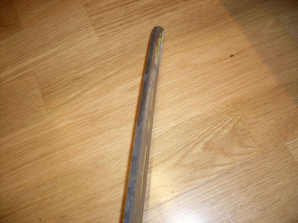

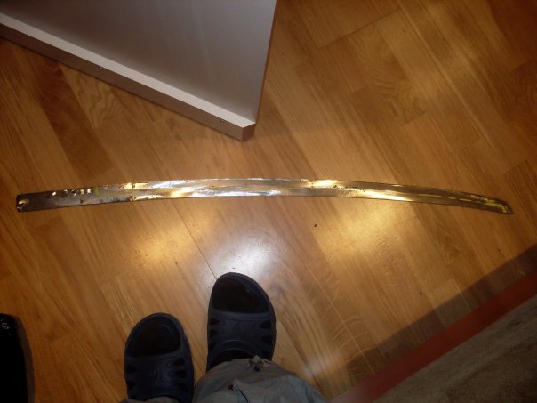

Вобщем ситуяйция такова. Заказал 2 недели назад слоеный клинок. Сделал чертежи, все чин - чином.
Отковали, вывели линию обуха в ноль по чертежу и закалили. Сталь внутри ст3, на режущей кромке У8А.
Твердость дикая, клинок "поёт" в руках. Но на нем не выведены спуски.
x_83731c96.jpg [ 39.01 КБ | Просмотров: 14903 ]
x_1ce3579b.jpg [ 48.7 КБ | Просмотров: 14897 ]
Толщина на реж кромке всего на 1 мм меньше чем на обухе, точить порядка 3мм с каждой стороны клинка.
Вопрос такой: Чем точить? Приходит в голову мысль о ленточной шлиф. машинке... кто знает где в Питере можно купить сей девайс и
какие к ней идут ленты? (просто шкурка или кольцо из шкурки?)
И если я не смогу сделать это сам, кто мог бы помочь?

По фоткам не совсем понятно - мне показалось что уже есть спуск от середины... Какова тощина на обухе и на РК, ширина клинка?
Выводить спуски лучше на гриндере (ленточный станок). В питере в продаже не встречал, правда на заказ кто-то с ганзы делал (вроде именно в питере).
Если нет гриндера, можно на простом точильном станке вывести линзу - а потом ручками на алмазных брусках (правда долго это наверно при таких размерах).
Если не секрет - по чем такая сабелька?

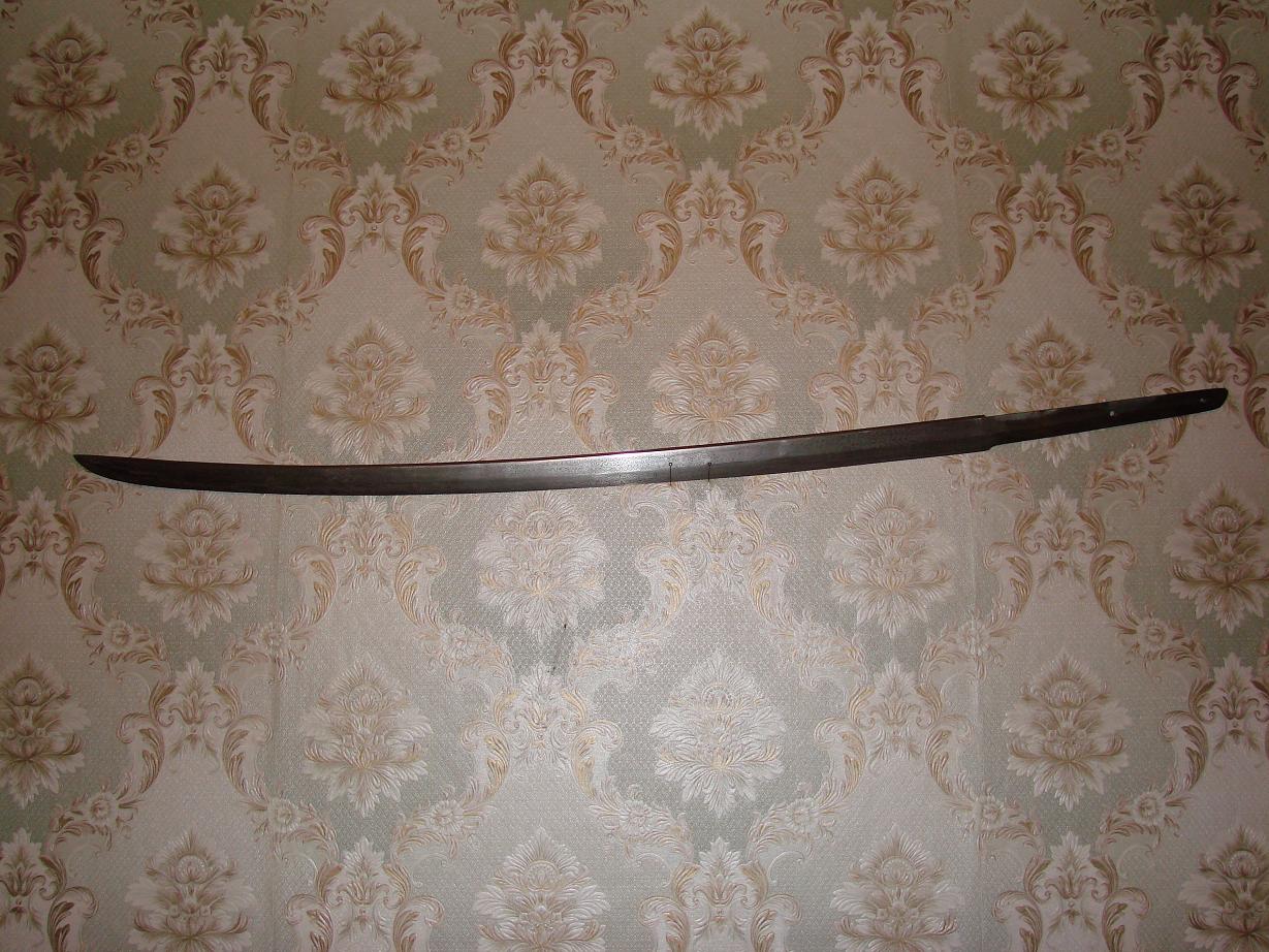

Ну как клин на Ваш взгляд? Знатный? :)
 Заголовок сообщения: Re: Как и чем делать спуски на катане???
СообщениеДобавлено: Ср мар 04, 2009 0:31
До закалки был прямой :wink: После закалки почистил наждачкой:
