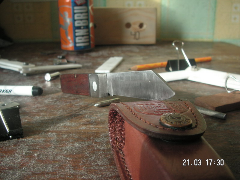

Всем привет!
Вот о нём пойдёт речь.
1.jpg [ 165.66 КБ | Просмотров: 22028 ]

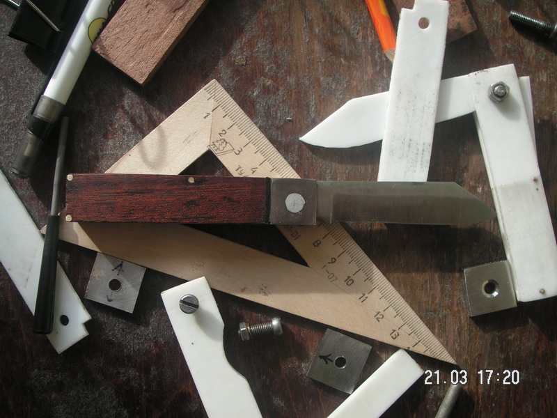

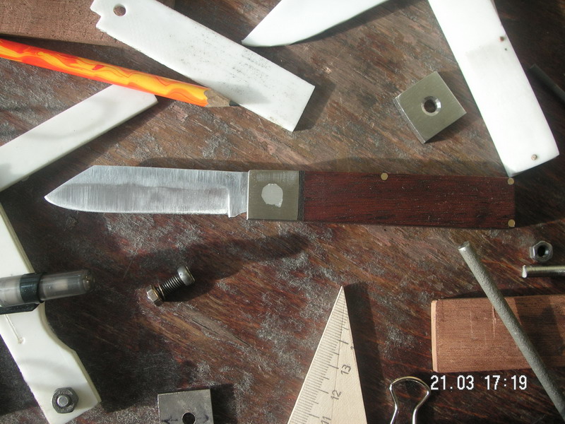

Иногда так бывает. Сделаешь что нибудь, а люди тебя спрашивают зачем? Начинаешь отвечать и понимаешь, что одной причины быть не может. Их, как правило, несколько или её вообще нет. Вот и я решил сделать складной нож. Почему? Надоело делать туристические ножи. Захотелось сделать складной нож. Сосед сломал Байкер 2 от Кизляра и принёс мне на починку. Я купил книгу Джо Керцмана, прочел, как делает ножи Аллен Элишвиц и решил, что я не хуже. А может быть все причины сразу. Или не было никакой причины. Просто решил и всё.
Как бы там ни было, я взял лист бумаги, карандаш и стал рисовать эскизы ножей. Через какое-то время я понял, что все мои рисунки, на что-то похожи. Один на Вояджер, другой на Маникс, а третий на Гриптилиан. А мне не хотелось копировать известные ножи, а сделать что-то своё. Поэтому я решил, что для первого ножа подойдет дизайн “ отсутствие дизайна”. Чем проще – тем лучше.
Дальше встал вопрос о замке. Какой выбрать? Первым кандидатом был линейный замок. Я же прочел, как его делает Элишвиц. Он же стоит на Себензе. Короче линейный. Но немного подумав, я понял, что без впрессованного в плашку стального шарика получиться порнография, а не замок. А как его впрессовывать я до сих пор не знаю. Вторым кандидатом был рычажный замок. Но опять же, поразмыслив, я решил, что для первого ножа это борщ. И решил не замарачиваться, и сделать нож без замка. С фиксатором как у офицерского Викторинокса. На том и порешил, клинок с фиксатором и две плашки. Ни каких притинов, накладок, шпеньков, отверстий и клипс. Чем проще – тем лучше.
На работе надыбал листовой фторопласт и сделал модель будущего ножа.
Надо было искать материал. Не знаю почему, но решил плясать от плашек. Я даже тему на форуме по этому поводу поднял. Вот ссылка: viewtopic.php?f=6&t=2676&hilit=%D0%BC%D0%B0%D1%82%D0%B5%D1%80%D0%B8%D0%B0%D0%BB+%D0%BD%D0%B0+%D0%BF%D0%BB%D0%B0%D1%88%D0%BA%D0%B8. Спасибо – подсказали. Взял я свой старый хлебный нож, китайского производства, из стали 18/10, толщиной 1,5 мм, и отнёс на работу. Разметил по шаблону, где рубить, и пошёл на гильотину. Вдруг от куда не возьмись появился Степаныч и говорит, ты по что поганец хлебный нож, китайского производства, из стали 18/10, толщиной 1,5 мм губишь? Короче поменялись мы с ним. Я ему клинок, а он мне нержавейку 1,5 мм на 10 лет вперёд. Я её намочил и оставил на ночь в мастерской. Наутро посмотрел – в натуре нержавейка.
Как доставал материал на клинок, рассказывать не буду. Почему – сами поймёте. Читайте дальше.
В общем и целом, делал я свой нож больше года. Вы, конечно, скажите долго. И я с вами соглашусь. Но это всё из за того, что всегда стоял выбор между поработать и отдохнуть. Всегда перед глазами стояли такие искушения как диван, телевизор, компьютер, холодильник, велосипед или лыжи. Да к тому же по мере того как я делал нож во мне росла неуверенность. Каждый раз, перед тем как взяться за работу, я убеждал себя, что я смогу. Иногда это удавалось. Достаточно сказать, что ни одна деталь в моём ноже не получилась с первого раза. Клинок у меня третий или четвёртый, плашки пятые или шестые, а сколько я сделал притинов и не сосчитать.
Вначале я сделал клинок, пружину и плашки. Каждую деталь делал по отдельности. Я точно знал, какой у меня длины и ширины должна быть та или иная деталь, поэтому я не сомневался в успехе. Когда же я стал собирать всё вместе на клёпках, выяснилось, что ни одна пара деталей у меня не стыкуется. Я принял мужественное решение, использовать одну плашку как шаблон для всех остальных деталей. Ведь в ней есть все необходимые отверстия. Большое осевое отверстие под клинок, и три маленьких под пружину. А скопировать одну плашку с другой мне казалось проще простого. Но не тут то было. Тех процесс то не отработан. Вначале я соединял шаблон с заготовкой двухсторонним скотчем. Но при сверлении детали смещались. Потом я стал использовать струбцины. Но их габариты мешали при сверлении, поэтому не удавалась выставить детали перпендикулярно сверлу. Из за этого отверстия получались овальными. Решение пришло неожиданно. Разгребая металлолом, наткнулся на старые КИПовские приборы. А в них море малюсеньких винтиков, болтиков, шурупчиков и гаечек. Ими-то я и стал соединять шаблон с заготовкой. Выглядело это так. Я клал шаблон на заготовку, отмечал карандашом отверстие, убирал шаблон, кернил метку метчиком и просверливал отверстие. С помощью болтика и гаечки соединял шаблон с заготовкой, отмечал следующее отверстие, убирал шаблон, керн, дрель и так далее до победного конца. Когда в заготовке есть 2 отверстия, дальше уже легче. Чем больше отверстий – тем точнее результат. Не прошло и пол года и я собрал складной нож. Но он получился настолько хлипким, что мой страх подкинул мне работы ещё на полгода.
Немного поразмыслив, я расширил осевое отверстие под клинок с 3 до 5 мм., и решился на накладки. Накладки я делал из дерева и при расклепке они неизменно трескались. У меня даже была идея пропитать накладки льняным маслом, и только потом их расклёпывать. Но я побоялся, что масляные накладки не приклеятся к плашкам. Так было решено поставить притины. Вот так идея чем проще – тем лучше, была похоронена самим автором. Я пошёл к Степанычу на поклон. Чай с сахаром и у меня нержавейка в 5 мм толщиной.
Затем был долгий процесс подгонки притинов к накладкам. И всего этого к плашкам. В конец задалбавшись я решил бросить это дело, и бросил. Но ненадолго. Идея изготовления складного ножа никак не выходила у меня из головы. Ножи не точились, туристы не получались, всё валилось из рук. Наконец я вернулся к своему проекту. Но решил делать не идеальный нож, а какой получится. Ибо это дело продлится до конца моей жизни. Я перестал шлифовать каждую деталь до шкурки зернистостью 2000. Я поставил между притинами и накладками кожаные проставки. Я перестал биться с осевой клёпкой из электрода и поставил алюминиевую клёпку. Когда работа подходила уже к концу, неожиданно лопнула пружина. Прямо на центральной клёпке. Сверху. Снизу она целая. Иначе передняя часть пружины выпала бы, а она держится. Первым желанием было выкинуть нож. Закинул его в ящик стола. За пару дней остыл. И довёл работу до конца. Решил пусть будет как напоминание. НИКОГДА НЕ БЕРИСЬ ЗА ИЗГОТОВЛЕНИЕ СКЛАДНЫХ НОЖЕЙ. Да похоже я ещё не скоро захочу сделать складень.
Ну и вот, что получилось. Длина сложенного ножа 100 мм. Разложенного 175 мм. Клинок из кухонного топорика TRAMONTINA, 75Х20Х2 мм. Рукоять 100Х20Х15 мм. В рукояти, на неподвижную половину приклеенная и приклёпанная пружина, толщиной 2 мм и шириной 5 мм, из того же топорика, что и клинок. Две плашки из нержавейки 1,5 мм, Степанычевского происхождения. Два притина 5 мм толщиной, того же происхождения, что и плашки. Две накладки 5 мм толщиной, из неизвестного дерева. Две кожаные проставки из старых сандалий. Три латунные клёпки 2,5 мм толщиной из фурнитуры для сливного бачка унитаза. Одна алюминиевая клёпка из алюминиевой проволоки. Складной нож с трудом складывается и с трудом раскладывается. Надёжно фиксируется в сложенном, разложенном, да и в любом другом промежуточном положении. Не люфтит. Как режет, не знаю – не резал.
И вот работа закончена. Какие же я сделал для себя выводы. Когда сверлишь отверстие под расклёп, убедись, что от отверстия до края детали как минимум расстояние равное диаметру отверстия. Не пользуйся клеем при изготовлении складного ножа. Делай клинок и пружину не из углеродки, а из нержавейки. Делай ассиметричный дизайн, легче будет скрыть косяки. И самое главное, НЕ БЕРИСЬ ЗА ИЗГОТОВЛЕНИЕ СКЛАДНЫХ НОЖЕЙ.
С уважением, Дмитрий Колотов.
8.jpg [ 172.71 КБ | Просмотров: 22050 ]
