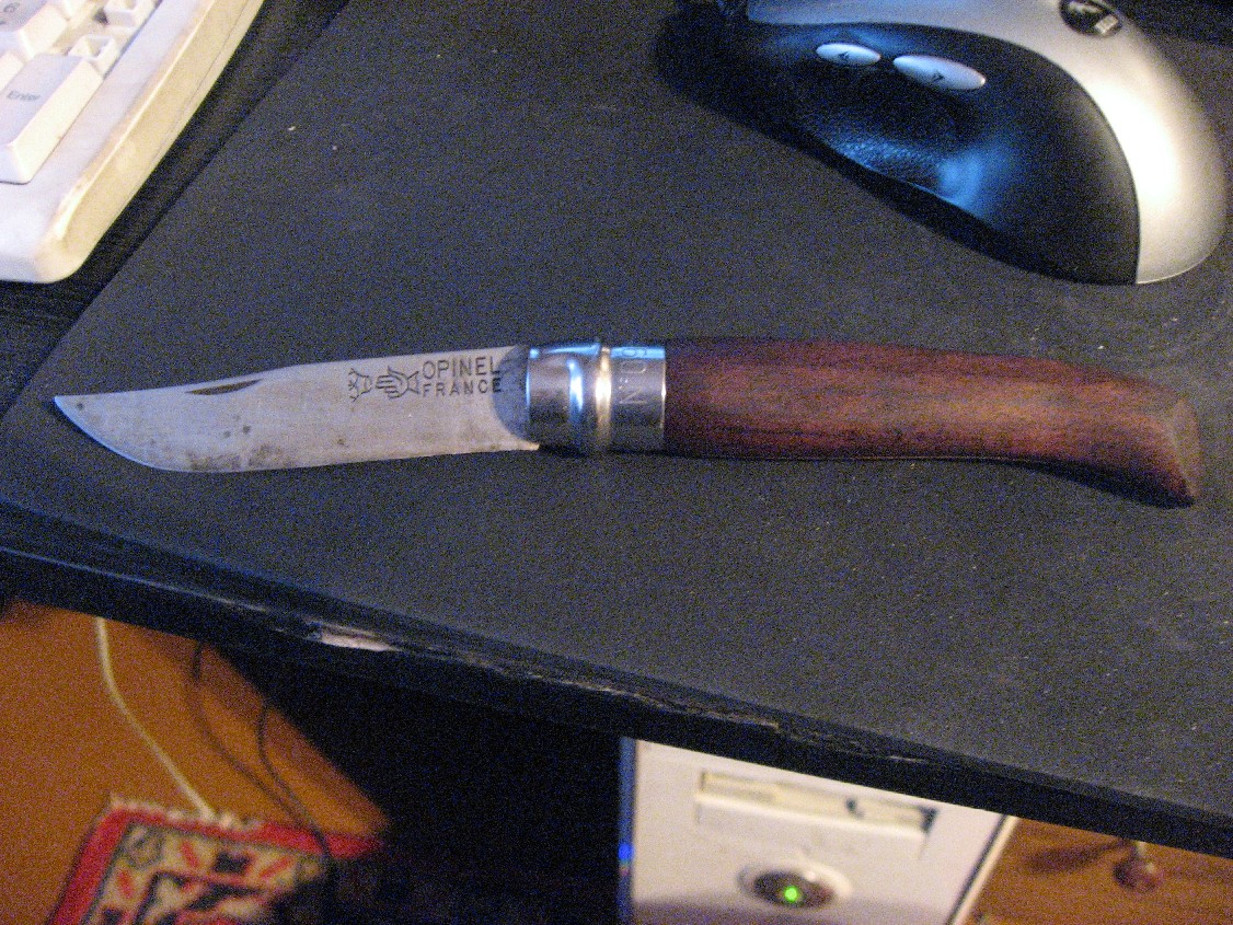

Решил я вчера изменить рукоять на своем опинелие девятке. Не то что бы мне оригинальная ручка не нравиться, просто захотелось что-нибуть своими руками сотворить... в общем делать мне нечего было. А так как опинел недорогой, и его в общем его не жалко выбор пал на него) Для начала изменил форму самой рукояти - срезал лишнее по моему мнению, утонил чуток и сделал сечени более овальным нежели круглым. Потос зашкурил весь лак. И приступил к самому интересному - пропитке маслом. Льняного масла в хозяйчтве не оказалось и решил что подойдет обычьноеподсолнечное. Разогрел его на водяной бане и опустил в нее рукоять. И тут мне пришла в голову мысль: почему бы не покрасить масло. Подумано - сделано. Накрошил и бросил туда художественого соуса темно синего цвета. Видимо соус сам имеет какуюто жировую основу и наверно поэтому очень легко растворился в маслеи оно приобрело темныйнасыщеный цвет. Через полчаса процесс показался мне каким то вялотякущим и я решил обойтись безводяной бани и кипятить напрямую. Результат на фото. Извините за качество - фотографировать неумею((( Чесно незнаю что дало такой цвет дереву соус и масло или еще что, но цвет получися довольно приятный темно-коричневый, гармонично смотриться с темным лезвием углеродки.
Комментарий к файлу: было
Безымянный.jpg [ 32.22 КБ | Просмотров: 17559 ]

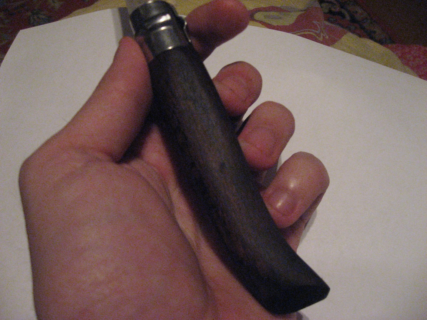

Комментарий к файлу: стало
й.jpg [ 415.95 КБ | Просмотров: 17564 ]
ц.jpg [ 428.29 КБ | Просмотров: 17562 ]

Ужасно. Это я не о результате, а о используемых материалах. В конце концов, продаётся замечательная морилка в хозмагах, столько цветов на выбор...
Пропитывать надо сохнущим маслом. Льняным, например, или олифой. Пищевое растительное не сохнет, точнее - сохнет очень долго, несколько лет минимум будет полимеризоваться...

Подсолнечное масло не полимеризуется бесповоротно. Т.е. уже застывшее оно может потечь при определенных условиях (например на жарком солнышке).

Это испорченная рукоять,скорее всего.Подсолнечное масло скоро прогоркнет и начнет вонять,так же будет липнуть к рукам и засохнув заклинит открывание ножа,открывать будете плоскогубцами :lol:

возьми крупную шкурку и попробуй кусок прошкурить, либо ножом срезать посмотреть насколько глубоко ушло масло- бук его мало в себя берет, если неглубоко- то сошлифуй и больше так не делай. если сильно глубоко и глубокая шлифовка испортит форму- вынимай лезвие рукоять выкидывай. там все крепится элементарно-сделаешь новую.

Безполезняк.Во-первых там глубокая внутренняя прорезь,а во вторых под кольцом и возле оси дерево уже не уберешь.Там рассадники для бактерий останутся.
Опенок испорчен по-моему наглухо(Единственное что можно попробовать-проварить его еще раз в воде (на минимальном огне,но подольше).Часть масла уйдет и перепропитать другим маслом.Не уверен что это поможет на 100%,но лучше будет полюбому.

Ммммм....соль может "Связать" масло и затруднить его выход.Точно не знаю,чисто теоретически)

AlexPit, Билли Бонс спасибо за советы. На выходные прокипячу в воде и попробую в льняном масле на бане...
