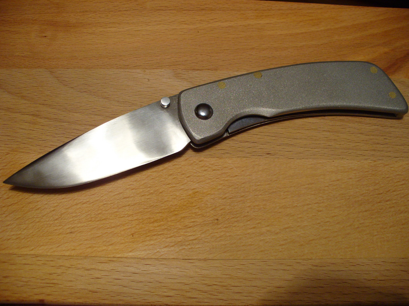

Сегодня наконец то закончил свой первый складной нож.
Клинок: клапан 40х9с2м.
длинна клинка:95 мм.
наиб.ширина:31 мм.
толщ.обуха:3 мм.
полная длинна: 230 мм.
в сложенном состоянии: 130 мм.
вес: не знаю, не где померять (пока)
рукоятка из нержовейки (отпескоструенна)
линейный замок из кузнечной линейки ( другой пружинистой стали просто не нашол)
второпластовые шайбы.
Не судите строго, это ведь первый мой опыт в изготовлении складных ножей.
P1050393.jpg [ 469.14 КБ | Просмотров: 19581 ]
P1050395.jpg [ 510.72 КБ | Просмотров: 19599 ]
P1050397.jpg [ 473.81 КБ | Просмотров: 19589 ]

Для первого здорово :) заметно что очень аккуратно сделано, и много труда вложено..
 Заголовок сообщения: Re: Мой первый складень.
СообщениеДобавлено: Чт апр 02, 2009 23:53
Для первого раза вообще озверительно! Единственное, здоровенная гайка на правой стороне ну совсем не в кассу. :)

порсто нет у меня знакомого токаря чтоб вытачить ось. Вот и пришлось её сделать из болта ( пока) Потом чёнить придумаю, поаккуратней.

Шикарная вещь. Осевой винт (сама гайка) только на правой стороне (третья фота) некрасив, слева все очень пропорционально и гармонично.
Я же писал что нет токаря. Потом сделаю как надо...

Лёха, да ты Крис Рив!!! Отличная работа! Оську поменяешь и все в порядке будет! Да, померяй толщину сведения клинка в центре и около РК

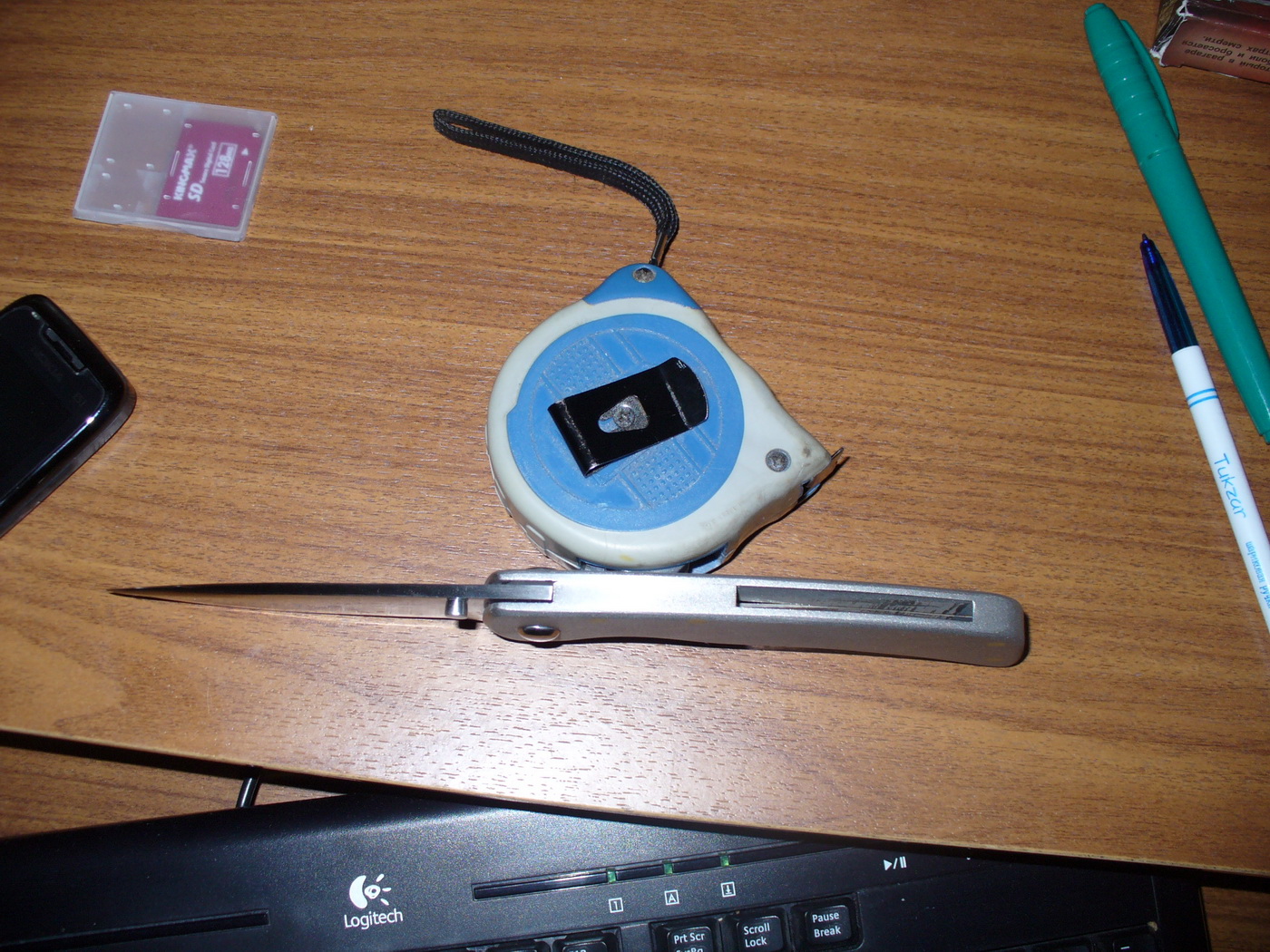

Принесли ось ( аж 4 штуки) поставил теперь поаккуратней смотрится. Осталось только болтик выточить. Пока поставил какоито от компа.
