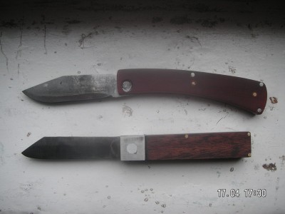

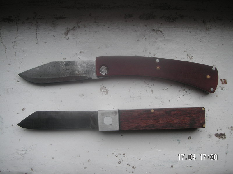

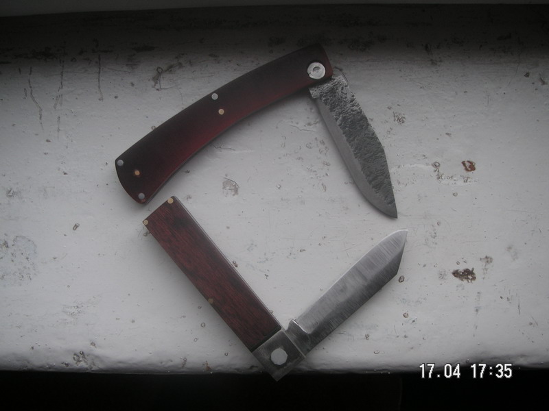

Как будто в оправдание… сделал второй складень. Длина в сложенном состоянии 115 мм. Длина в разложенном состоянии 190 мм. Клинок из стали Р6М5, 75Х20Х2 мм. Рукоять из стальной пружины, стальных плашек и текстолитовых накладок 115Х25Х12 мм.
С уважением, Дмитрий Колотов.

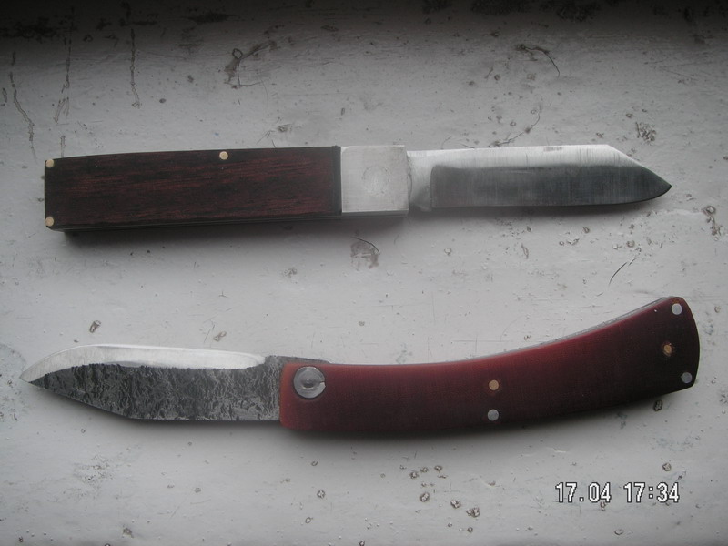

Что то я не понял, а куда мой вчерашний пост делся?
Увольнялся у нас как то слесарь – Серёга. И оставлял нам всё, что накопил за долгие годы работы. Мне достался его рабочий нож. Это было что-то несуразное. Я даже не понял, как этим резать. Закинул я его в верстак и забыл. А тут как то всё навалилось… Я больше года делал свой классический складень, и получилась не рабочая железяка. А Самоделкин, меньше чем за месяц, сделал рабочий тактик. Я решил больше никогда, а ребята на форуме говорят, давай ещё. Мне самому не понравилось то, что у меня вышло, а Прохор говорит – хочууу!!! Ну и заело меня, что я совсем безрукий, что я совсем не могу? Нашёл Серёгин нож, разобрал его. Надо написать из чего он был сделан. Плашки и пружина фиксатора, от какого-то складня. Клинок, от какого-то кухонника. А что бы клинок не складывался, и вместо накладок – километр изоленты. Я взял только плашки и пружину. Отрихтовал их, отверстия рассверлил на больший диаметр и шлифанул шкуркой. Так что сказать, что я сделал нож, будет не честно. Что-то я сделал, а что-то собрал.

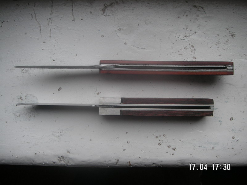

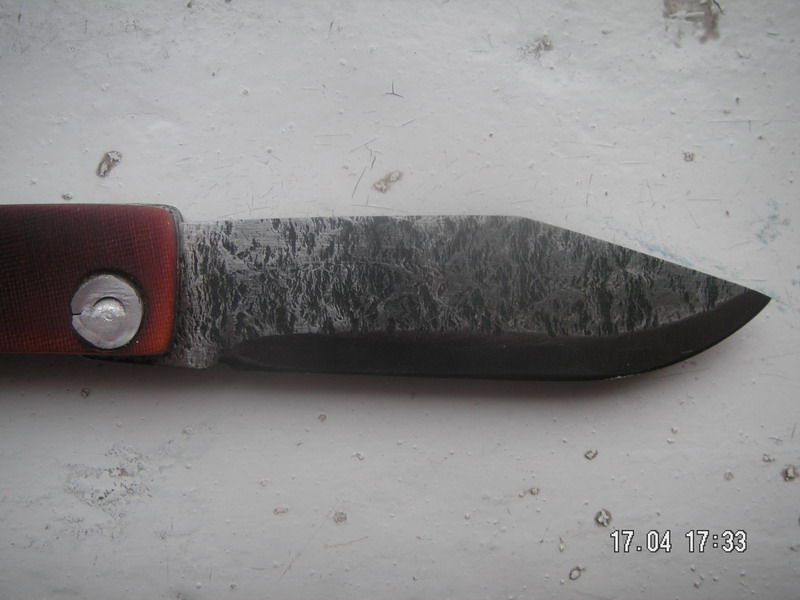

Когда то давным-давно, когда я только устроился на нынешнюю работу, один слесарь сказал, что сможет просверлить полотно от мех. Пилы. Я ему не поверил. Поспорили. Он просверлил. Я проиграл двух. Литровую бутылку Кока – колы. Сверлил он несколько дней, при этом загубил кучу полотен и свёрел. Через какое-то время я решил повторить его подвиг. Взял обломок полотна, пятимиллиметровое сверло с победитовым наконечником и стал сверлить. Когда сверло уже было на самом выходе, полотно лопнуло. Я отступил пару миллиметров и начал всё заново, но уже не торопился и пользовался охлаждающими жидкостями. Сверлил целый месяц, в свободное от работы время. Часто поправлял сверло на наждаке. Опытным путём выяснил, что лучше всего сверлиться на самой маленькой скорости, а охлаждается мыльной водой. Сверлил поочерёдно, с двух сторон, на встречу друг другу. Когда отверстие было готово, я забросил обломок полотна в верстак и забыл про него. А когда стал собирать новый складень, то вспомнил, достал и пустил в дело. Если бы обломок был подлиннее, или при сверлении первого отверстия полотно не лопнуло, то клинок бы получился длиннее, чем 75 мм.

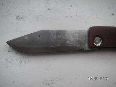

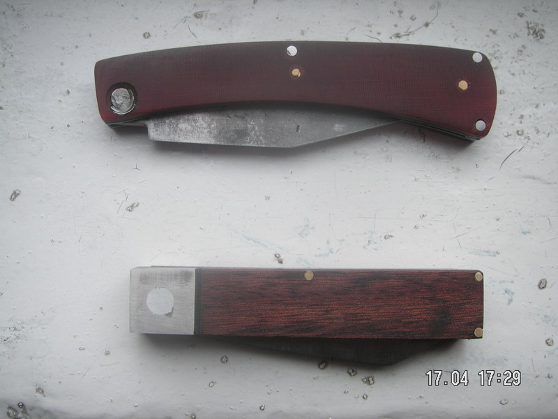

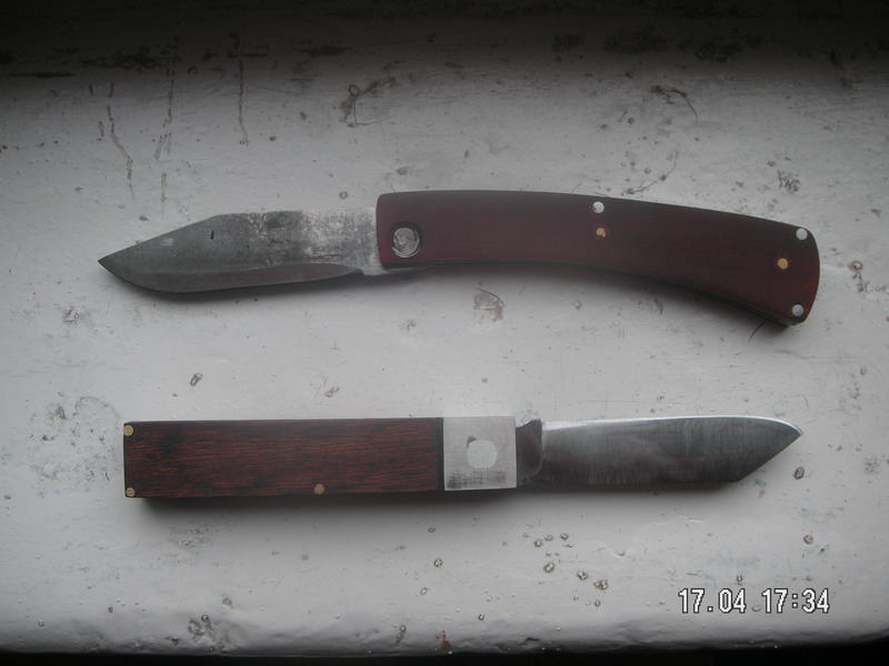

Камикадзе - скидываю 2 фото на которых хорошо видно обе стороны клинка.
Всем - короче плашки пружина и клинок у меня были. Накладки я сделал из самого тонкого тексталита, какой только нашёл. Тупо скопировал по плашкам. Приклепал накладки к плашкам латунной проволокой, всё от той же фурнитуры сливного бочка унитаза. И пружину к плашкам и накладкам приклепал, но уже электродом - нержавейкой - тройкой. Клинок ставил последним. Отверстие в нём просверлил в 5 мм. Такие же сделал в плашках и накладках. И чёрт меня дёрнул в накладках фасочки под расклёп сделать, аж в 7.5 мм, да ещё сверлом заточенным под 120 градусов. А что бы до конца всё испортить, расклепал электродом - нержавейкой - пятёркой.

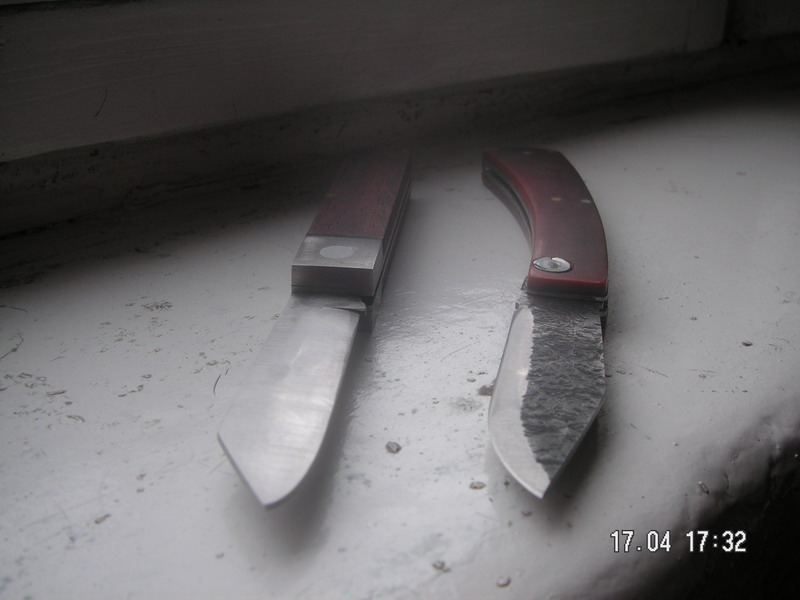

Сегодня на аварии резал этим ножом сальник, а потом колбасу. Бутерброды получились грязные, но этого никто не заметил. Очень кушать хотелось. Ну и до кучи ещё несколько фоток.
С уважением, Д. К.

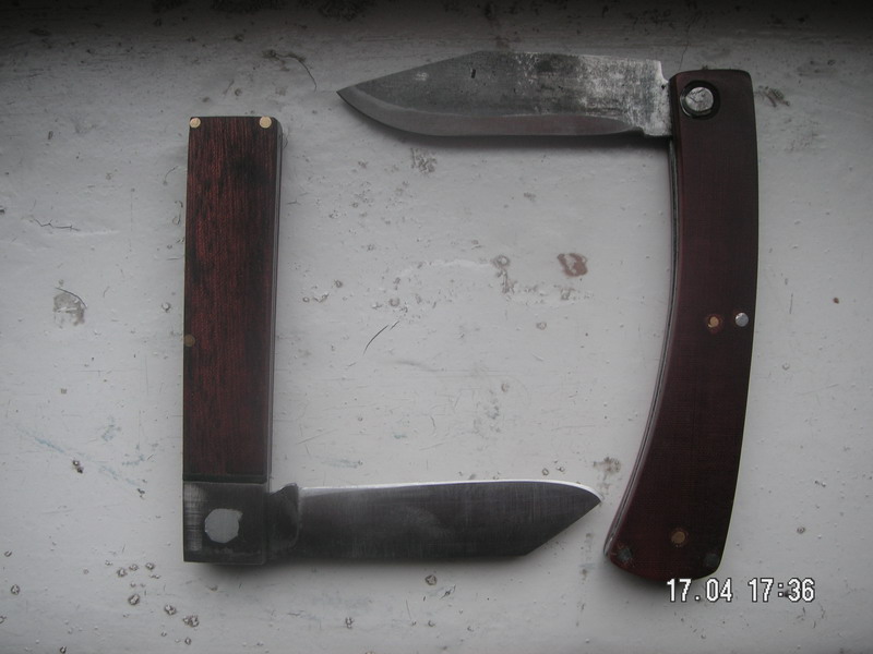

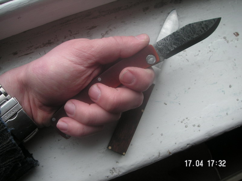

Да уж! Мужики мы брутальные! Я вот в четверг, после работы, в Москву поехал, на Клинок. Сегодня, в субботу в 12 дня возвращаюсь в Тольятти... с вокзала на автобусную остановку... мой автобус... сажусь... а там мужики с моей бригады... с аварии... затвор на 1200 меняли... ты откуда? С Москвы... так тебя растак, мы с пяти утра, а ты... Короче, пока я катался, мои мужики работали. Как я им в понедельник в глаза смотреть буду...
