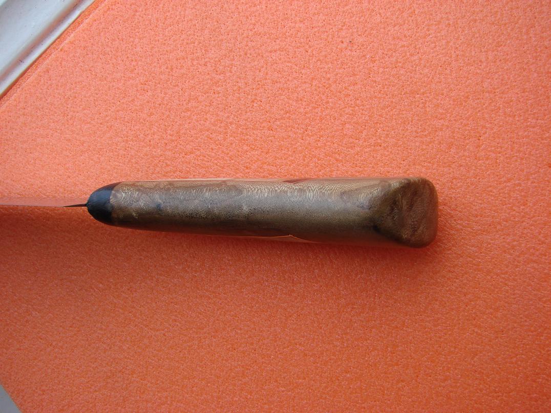

Привет Всем!Для кухни, 40х13,хз,свиль березы, латунь,текстолит, 170х40х2,5 тройной клин

Как всегда, нет слов.... А рукоять.... Вы это нарочно, или оно само так получается? С каждым новым ножом, рукояти всё симпатичнее...

Нож - без комментариефф :)
И все-таки чем рукоять, в итоге, лучше обрабатывать, чтобы не размывался узор? Сделал рукоять из чего-то березового (сувель), пропитал олифой на основе льняного масла. ХЗ, вроде как необработаная имела более четкий (хоть и более блеклый) рисунок с перламутровыми вкраплениями, но и так вроде ничего, правда перламутр исчез.
А с дубом подобного не происходит. Рисунок четкий.

Вакумная пропитка лаком,дерево получается как смоченное водой,любые масла меняют цвет,но не все еще пробовал :lol:
