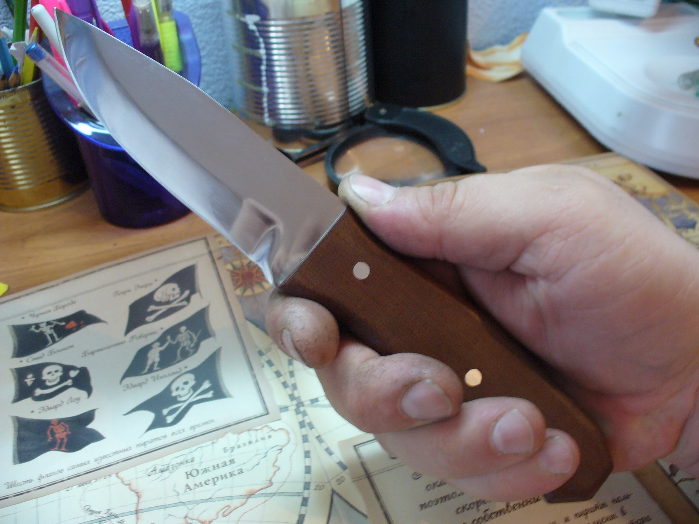

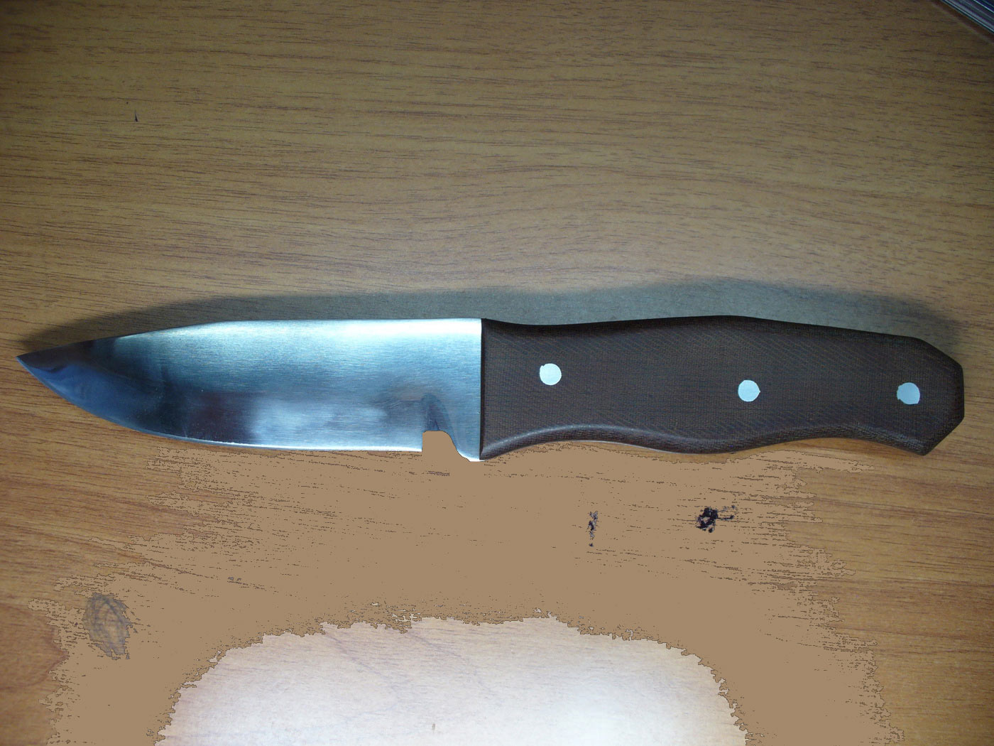

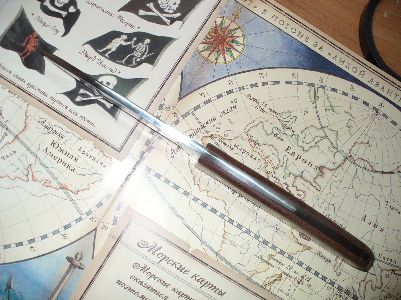

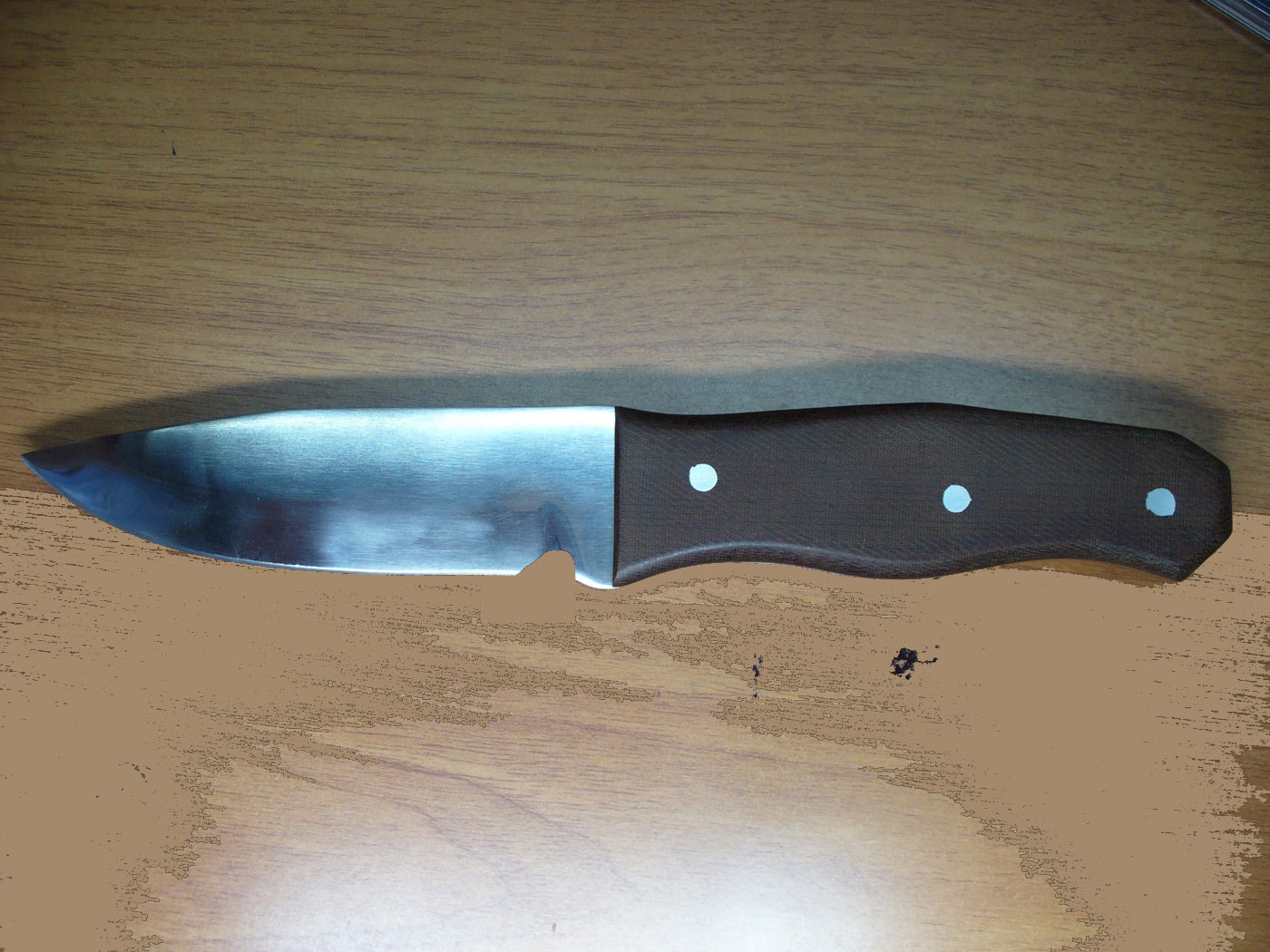

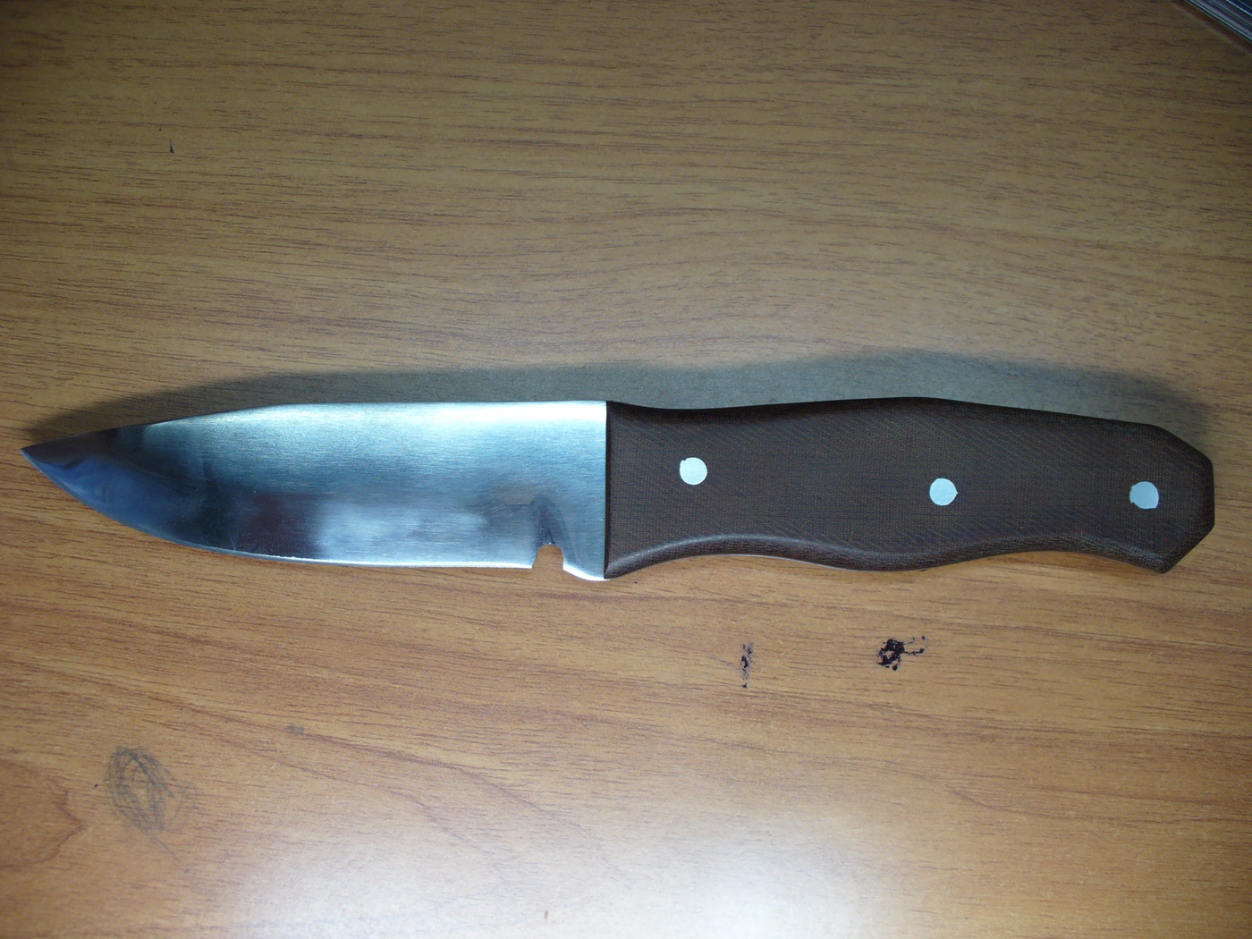

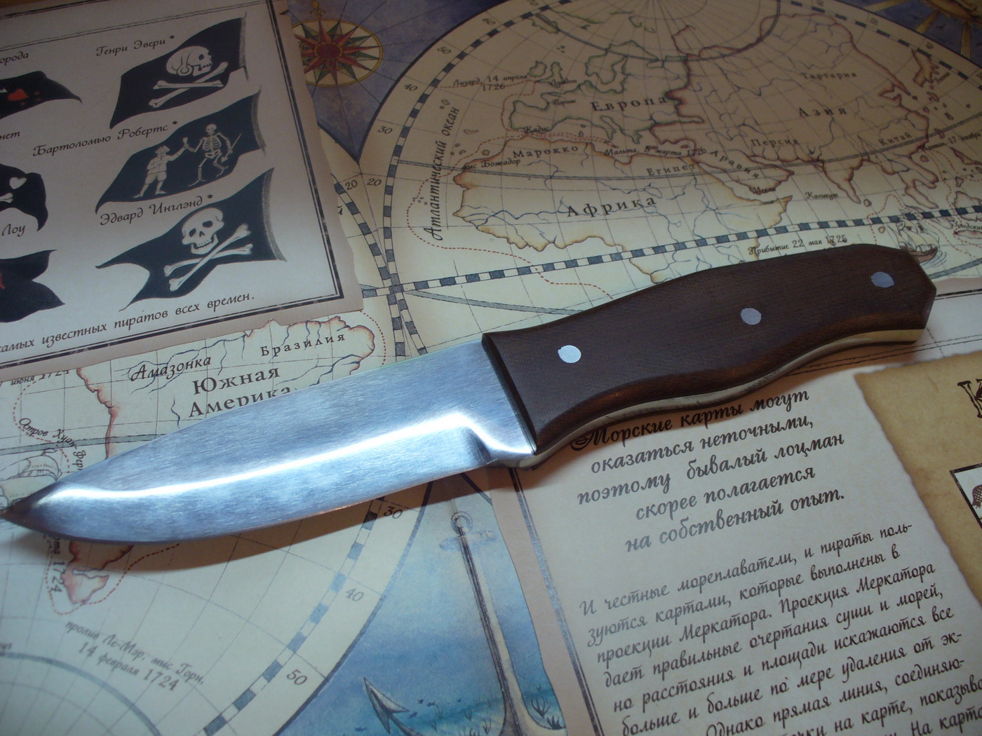

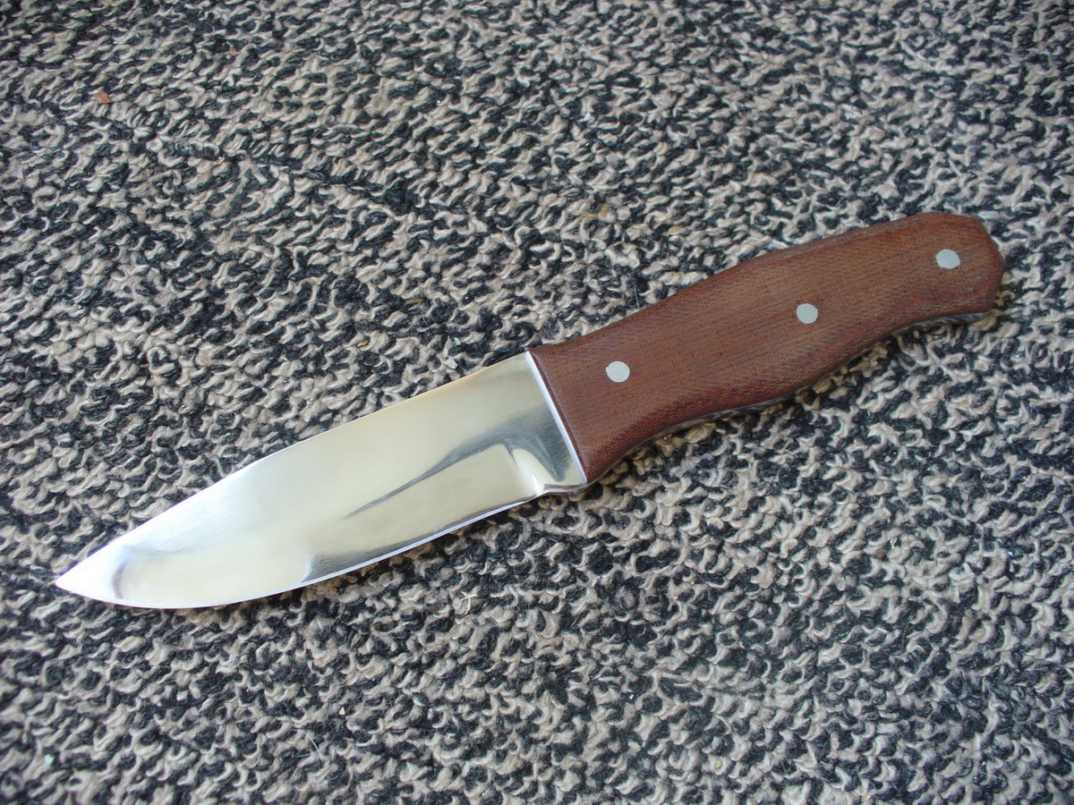

Прочитав тему (что за нож в сериале "Выжить любой ценой"(Ultimate Survive)) и зайдя сайт где этот нож представлен, захотелось такой же. Но 350 евров я за нож выплатить не в состоянии, так что решил сделать нож сам. С сайта перерисовал эскиз соблюдая все пропорции ( сидел с линейкой у монитора и переводил с 70% на 100%). И неделю назад начал изготовление. Сразу скажу, что пришлось убрать гарду (с гардой ИМХО, холодняк), и увеличил длинну клинка ( со 100 до 110мм.).
Теперь про нож: Сталь-перекованный норвежский подшипник с литером W (тоесть нержа)
длинна клина-110 мм.
толщина-4.8мм.
ширина-30мм.
ручка текстолит.
длинна-115мм.
ширина(наибольшая)-32мм.
толщина-13мм
монтаж накладной.

замечание пожалуй только по заклепкам. не по линии..
а так очень неплохо смотрится!

СообщениеДобавлено: Вс май 24, 2009 16:01

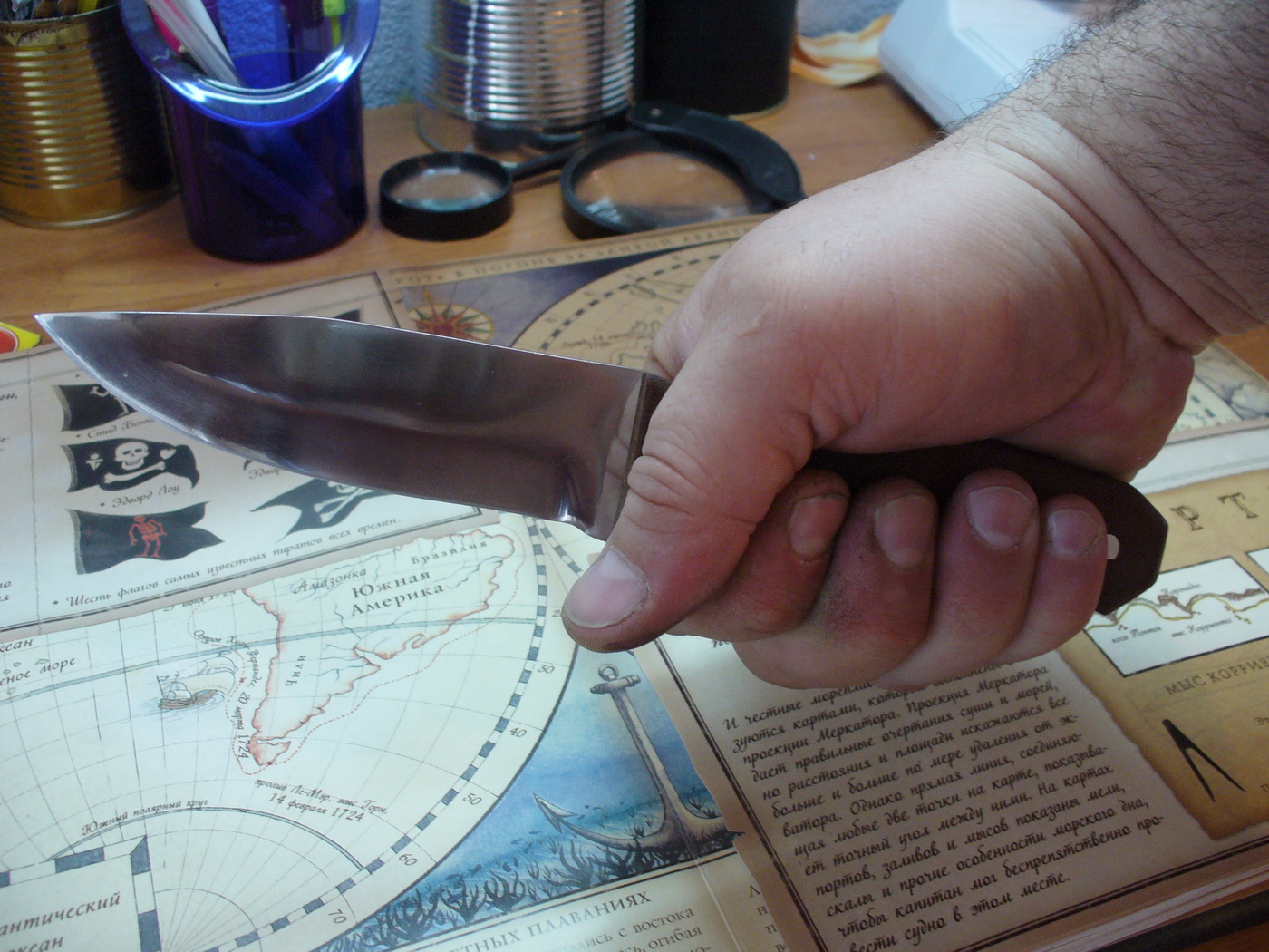

и как в руке?
Очень понравился.
Красивые формы.
Победитовый стержень при сверлении увело. Так уж получилось :(

AlexPit писал(а):
и как в руке?
Очень даже хорошо... Смотря на фото оригинала, думал что горб сверху ручки мешать будет, но оказалось очень удобно.

ему еще бы серрейтор на половину клинка и на ручке какие-нить фигурные канавки проточить, чтоб рука меньше потела и меньше скользила..
интересно, сколько весит? )

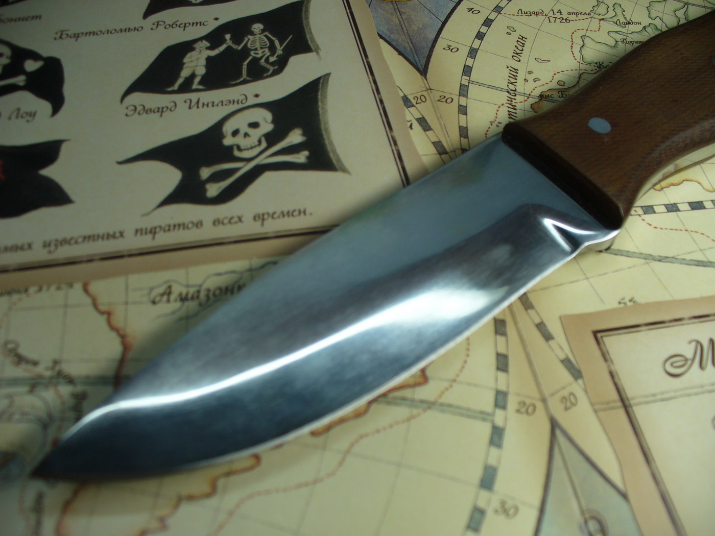

Ничего получился ножик, мне понравился. Про заклёпки писать не буду, уже Андрей сказал. И еще вот я понял, что меня смущает в клинках Лёшкиных: заполированная линия перехода спусков. Думаю, что четкая граница смотрелась бы лучше. Догадываюсь, что технически это сложней, наверное? Или это я на Рокстида слишком часто гляжу? :wink:

ножик ничо такой вышел...видно что и ладный и удобный, но до оригинала имхо далеко - я бы сходства без подсказки не увидел.
Привет Валер.Был бы ленточный гриндер, тогда можно и чёткие границы. Я ведь спуски вывожу на наждаке, а полирую на сверлильном станке, на деревянном круге обмотанным наждачкой. Надеюсь скоро куплю ленточник.

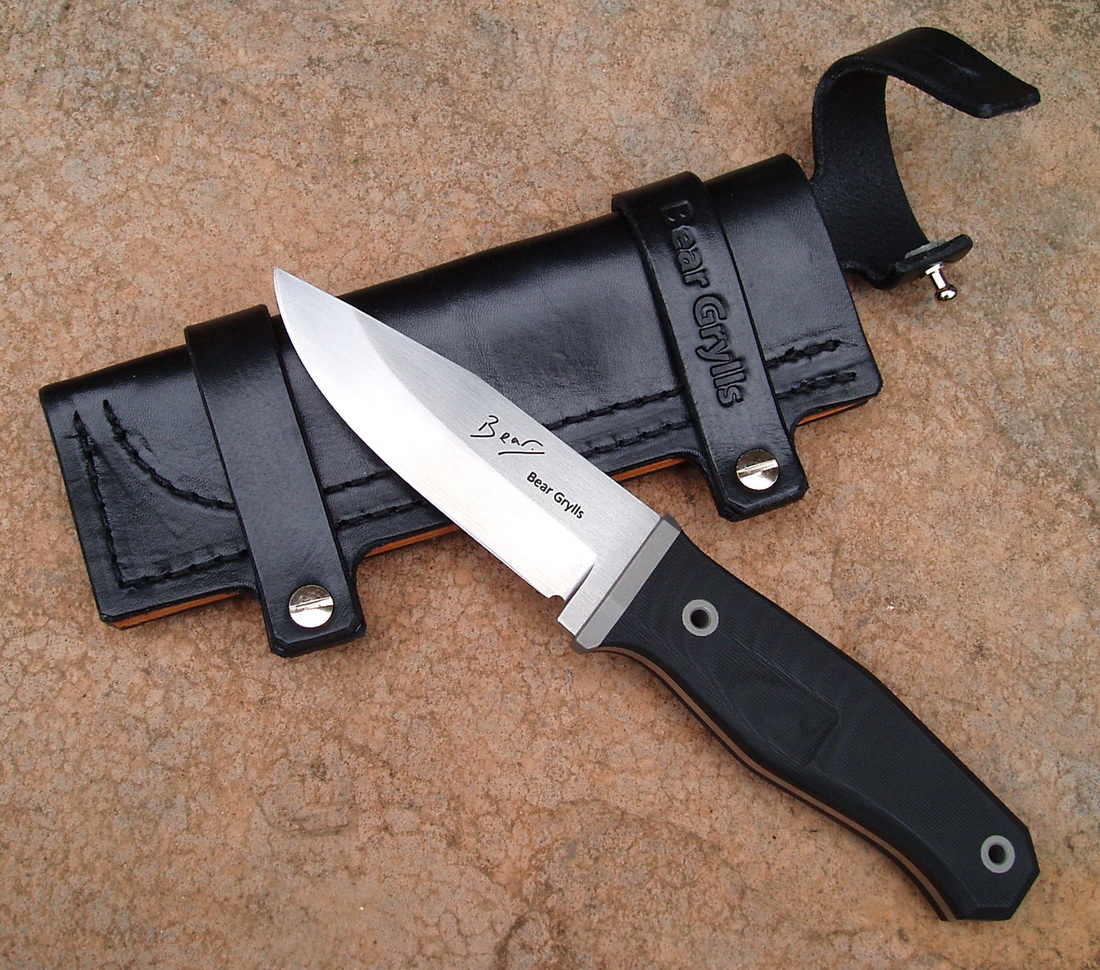

не плохо бы фото оригинала вставить :wink:
добавлено.

На оригинале присутствует чойл. Он существенно облегчает заточку в районе пятки. Рекомендую и на сабже его проточить.

С такой гардой уже холодняк? А жаль, с гардой совсем другой коленкор.
??? в гостах про "гарду" ничего не сказано.... :roll: с длиной клинка больше 90 мм начинаются проблемы
на оригинале если присмотреться есть :wink:
+1
и фальшлезвие......для форсу бандитского :mrgreen:
Может быть и да......
Уж коли нож по мотивам.....

СообщениеДобавлено: Вт май 26, 2009 13:31
А че, похоже получилось.
Молодец тезка!
Тока с больстером погорячился ИМХО...
На оригинале больстер идет заподлицо с накладками и за габариты рукояти не выступает и дополнительным упором для пальцев не служит. Т.е. является частью подпальцевой выемки. Собсно, ежели она (выемка) более 5 мм, то возникает подозрение на ХО. А есть ли там больстер или сами накладки образуют ее, тут уж, по-моему, пабарабану.
А с больстером былаб пакашернее.
Хотя и так зашибись!
В том то и дело, она 8 мм.

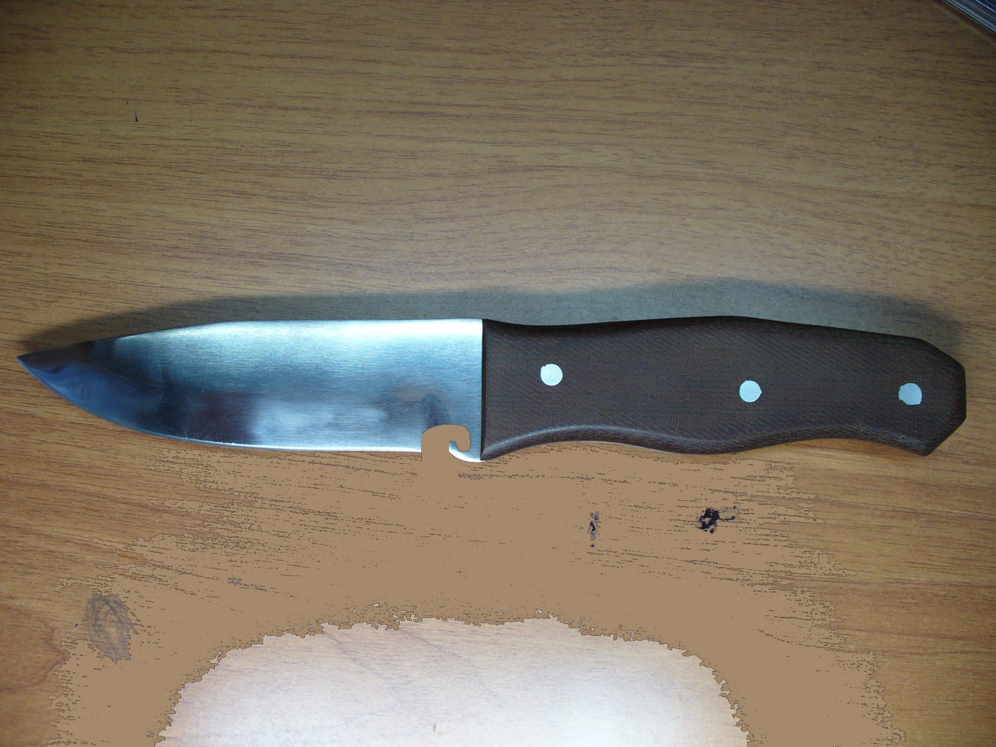

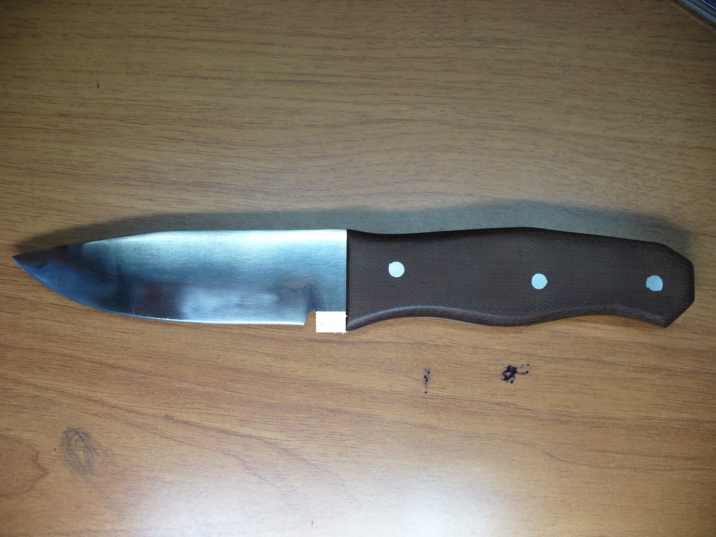

Всё, нож В ТОПКУ :evil: . Попробовал сделать чойл... Нахрен всё испортил... :( :( :(

Если только попробовать чойл продолжить да ручки...

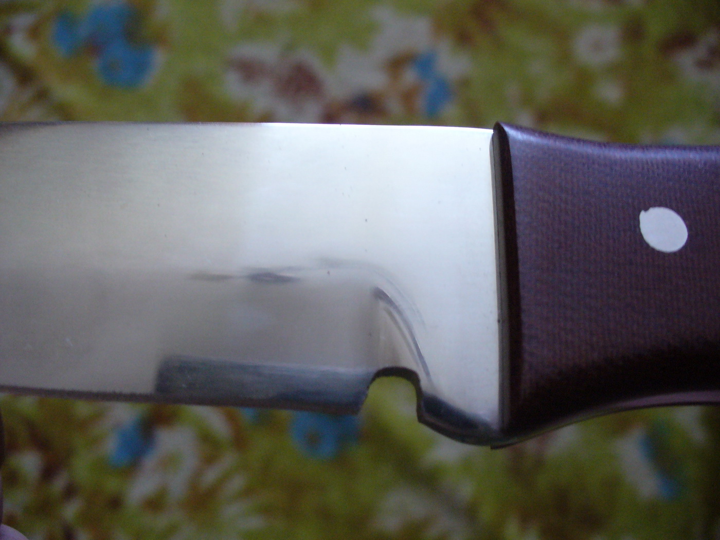

P1050610.jpg [ 368.11 КБ | Просмотров: 15889 ]
P1050614.jpg [ 490.65 КБ | Просмотров: 15892 ]

Типа, уже не как оригинал, но:

на крайняк...

Согласовано:

А может, вот так...
Копия P1050614.jpg [ 479.39 КБ | Просмотров: 14077 ]
 Заголовок сообщения: Re: Ножик по мотивам ножа Беара Грилса.
СообщениеДобавлено: Вт май 26, 2009 18:22
А может, вот так...
Глубоковато...если б помельче, то было бы нормально. А при такой глубине просится поовальней, ИМХО
