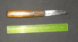

Продолжу о количестве ножей в походе.
Чисто водные (имеются ввиду некомбинированные) в лесной зоне. . Вот тут проблема экономии веса несколько теряет свою значимость. И смело можно писать участникам в список снаряжения: КЛМН - кружка-ложка-миска-нож. Чтобы у каждого! чтобы не приставали с вопросом: дайте ножик!!! Ибо нож-это святое, да я за нож - !!!!!!!! Было время, я делал ножи нетонущие. (фтопку пластинчатый монтаж и неразрушаемые рукояти). К сожалению фото нет. Описываю. Очень похож на якута(конструктивно) но рукоять-ножны-плотный пенопласт. И рукоять и ножны клеились из двух половинок эпоксидной смолой. Затем обрабатывались ножом, и обматывались ниткой, которая промазывалась эпоксидкой (ничего не напоминает?). При изготовлении - "нетонучесть" подбиралась опытным путем в ведре с водой (так что размеры условны).Торец рукояти ножа красился в яркий цвет.
нож поплавок.jpg [ 23.5 КБ | Просмотров: 8755 ]

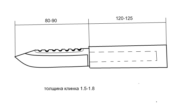

Геометрия походного ножа.
Отлично показал себя в водных карельских походах нож белорусского производства стоимостью в полтора доллара. Оговорюсь. При этом в группе всегда был топор и консервный нож.
рыбный.jpg [ 25.62 КБ | Просмотров: 8752 ]

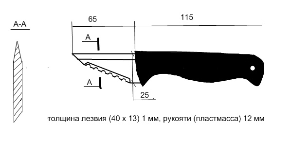

В августе 2009 года в водном походе (15 дней чистки рыбы и 5 дежурств) в Карелии на реке Воньга отлично отработал 8 см Опинель(из нержи). Не было дождей.
опенок.jpg [ 17.61 КБ | Просмотров: 8736 ]

Отлично себя показал в походах и работает по сию пору вот этот гигант из столового ножа советской эпохи с хвостовиком 4 см.Изображение
Прекрасно работают скелетники со шнуром на рукояти при равных размерах - меньший вес.
Это к размерам, монтажу и конструкции. Вообще все ножи, которые я смастерил (около сотни)- походные. Фото некоторых из них в Мастерской. Геометрия и монтаж чрезвычайно разнообразны. Последний - Батон за 25 коп. Со спусками от обуха, накладным монтажом и "закосом" под грип. Закоса на самом деле нет :D Чисто функция. Так можно говорить, что любой нож-закос под какой-то сделанный ранее. :mrgreen:
Итог (мой собственный, ни на что не претендующий) с лирическим отступлением: вначале отступление:
я могу поймать рыбу(бывало) на самодельный спиннинг с инерционной катушкой примотанной изолентой к березовой палке с одним кольцом(тюльпаном из проволоки) на самодельную блесну из консервной банки, но: я таскаю с собой в походы прочный тубус с углепластиковыми удилищами и двумя не самыми отстойными катушками, потому что мне нравится не только результат, но и сам процесс, и определенная эстетика этого процесса. И блесны, в основном покупаю, есть масса вполне демократичных по цене приманок.
По походному ножу:
Количество – не волнует(зависит от задач).
Геометрия клинка – не волнует(единственно, кончик ножа должен быть достаточно острым, те пригодным для ковыряния и накалывания) . Даже зубчики для чистки чешуи на обухе не обязательны.
Размеры – не волнуют (от задач)-кому-то камыш прорубать, а кому-то сало резать.
Качество (состав) стали – не волнует (вышеупомянутый Опенок не точился НИ РАЗУ-за поход-хозяин очень аккуратный человек). С твердыми сталями - проблем никаких (всегда есть брусочек)
Монтаж – не волнует ни разу.
Конструкция – не волнует. Вешаться на ноже не собираюсь.
Плейн или серейтор: из плейновой заточки грубым бруском легко сделать серейтор. Если долго точить тем же бруском серейтор – получится то же самое.
Тип ножен – не волнует – нож или в нагрудном кармане, или в кармане рюкзака.
Лень просит нержавеющую сталь , искусственные материалы рукояти – ножен.
Рас….йство – яркости в окраске (для заметности).
Темляк – желателен. Хоть и негигиеничен.
В общем---походный нож, это нож который тебе нравится и который ты взял в поход.
Вот как-то так.
