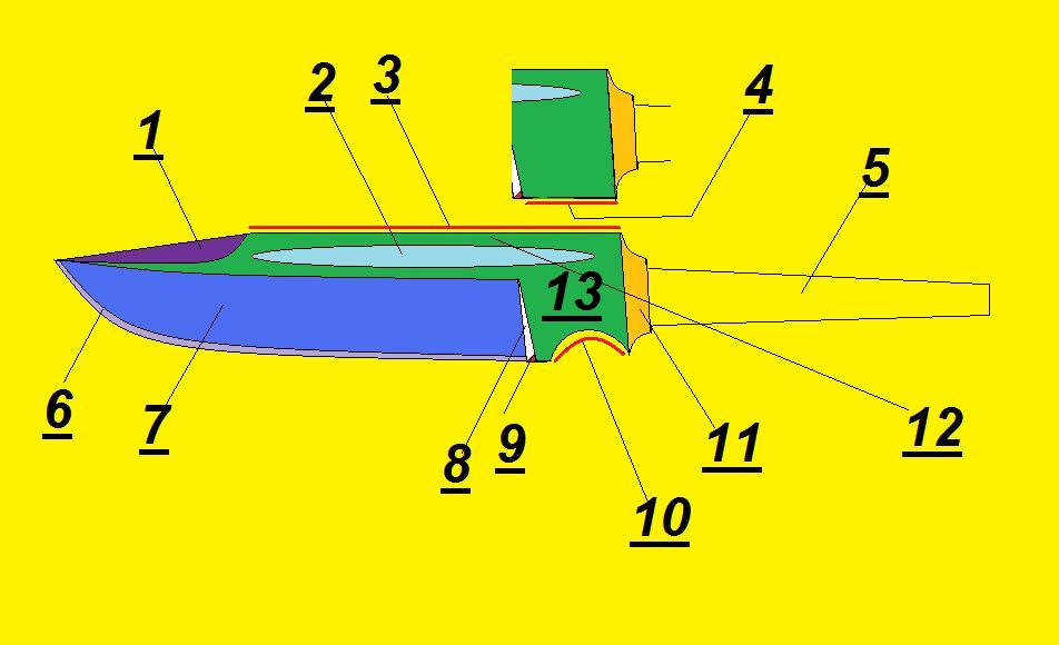

Вот понахватались зарубежных слов, а теперь сами разобратся не можем, о чём спор, не особо понимаю, но я для себя давно отделил мух от хлеба. :mrgreen:
1,фальшлезвие
2,дол
3,обух(верхняя, часть клинка)
4,пята, пятка(нижняя часть тупья)
5,хвостовик
6,режущяя кромка
7,спуски
8,рикасо
9,дулька (малелькая выемка на рикасо, отделяющая тупьё от режущей кромки, для удобства заточки)
10,чойл(эдентичен пяте, но имеет вогнутую линиию, заходящиию на плоскость тупья, т.е. подпальцевую выемку)
11,компенсаторы (плавные или ступенчатые переходы с тела клинка на хвостовик)
12,голомель(плоскость клинка от обуха до спусков)
13,тупьё(место под клеймо,плоская часть клинка переход голомели в широкую часть всей плоскости от верха, до низа, определяется виртуальными границами между рикасо,узкой части голомели,обухом и чойлом (или пятой) до хвостовика (или до компенсаторов если таковые имеются.)

Да не спор это, Саша, просто выясняем тонкие моменты. Я вон вообще думал, что рикассо - это дулька. :) Игорь вон нашел, что пятка только к складному ножу относится... "о сколько нам открытий чудных готовит просвещенья дух...". :)

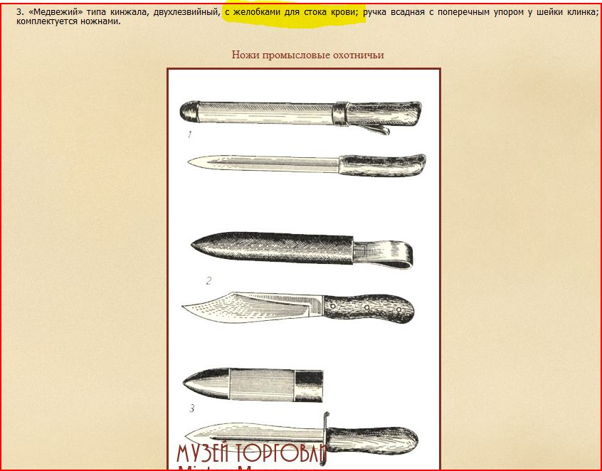

Тут явно нет однозначного ответа, и вот казалось бы уважаемые источники, а иной раз такоё :shock: ёё пишут, вот тебе пример. :mrgreen: :mrgreen: :mrgreen:
вот ссылка http://www.mintorgmuseum.ru/vocabulary/375/
И как после этого мне дол называть? ....желобком для стока крови? :mrgreen: :mrgreen: :mrgreen:
И такое сплош и рядом.
Что за пятку на клинке для складного ножа, то считаю там понятия пятки немного другие, нежели для клинка под всадной монтаж, не стоит смешивать всё воедино. :)
http://www.mintorgmuseum.ru/vocabulary/200/
Снимок.JPG [ 83.49 КБ | Просмотров: 17433 ]

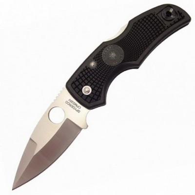

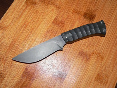

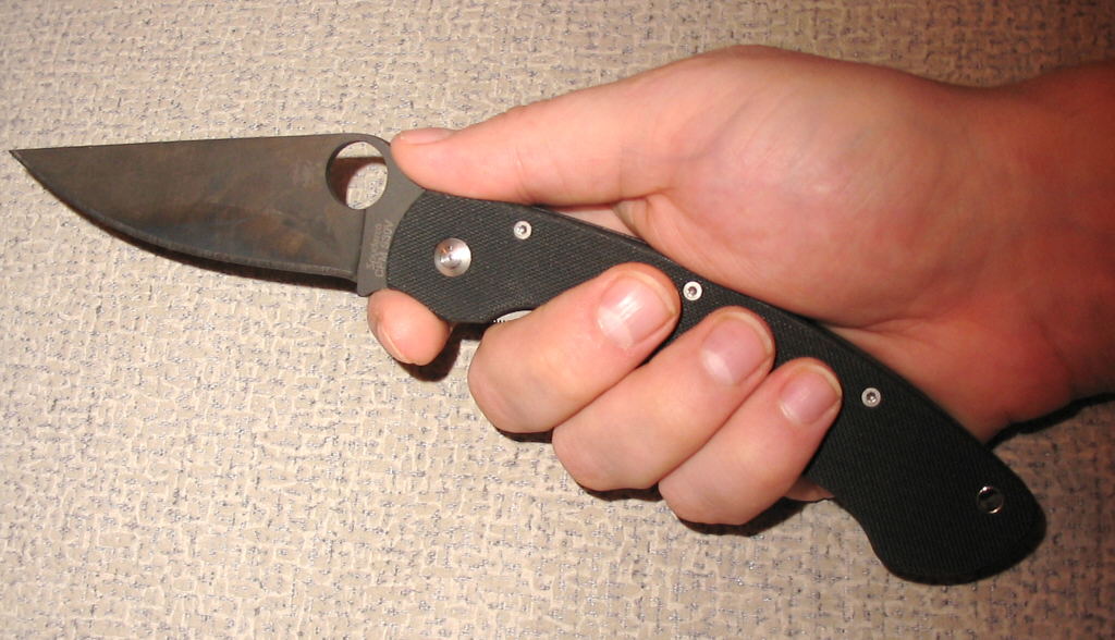

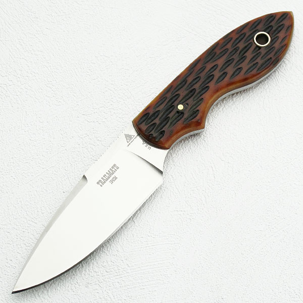

Насчёт чойла, моё глубокое ИМХО, это вот так: только выраженные хватательные функции, т.е. часть клинка (не закрытая рукоятью) для удобства хвата и удержания.
spyderco-native-c41pbk-480x480.jpg [ 26.31 КБ | Просмотров: 17424 ]
шонегь8бь.jpg [ 74.47 КБ | Просмотров: 17424 ]
LoneWolf-Trialmate-Amber.jpg [ 88.76 КБ | Просмотров: 17424 ]
knife_spyderco_military_11.jpg [ 102.38 КБ | Просмотров: 17424 ]

Да, в английской терминологии все что не прикрыто накладками и на 1/3 лезвия - все пята, и углубление под палец в любом месте этой пяты будет чойлом. Хотя на рукояти такие выемки уже довольно стабильно называются FG (finger grooved), то есть, не чойл.
Слишком неопределенные английские термины, наши гораздо конкретнее.

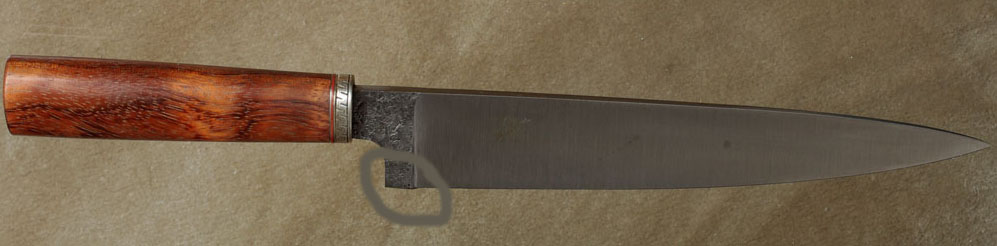

Ну я все таки тупой... Как называется обведенная на фото часть лезвия?
IMGP0752 - копия.JPG [ 62.41 КБ | Просмотров: 17411 ]

Я думаю что это пята, то что грань снизу, и также часть тупья, обведена поскость клинка. ну и чойл присутствует, конкретнее в какой трёхмерной плоскости? :D
IMGP0752 - копия.JPG [ 54.84 КБ | Просмотров: 17408 ]

Teke
Повторюсь:
Рикассо: незаточенная часть клинка, примыкающая к рукояти, от обуха до антаблюры
Антаблюра; нижняя часть рикассо.
