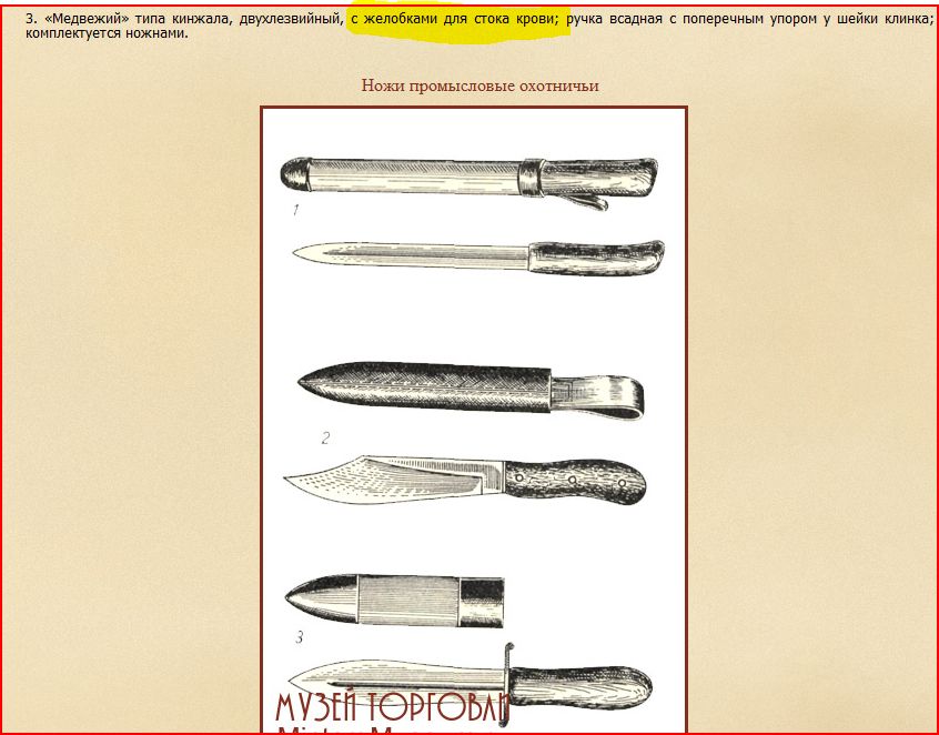

Тут явно нет однозначного ответа, и вот казалось бы уважаемые источники, а иной раз такоё :shock: ёё пишут, вот тебе пример. :mrgreen: :mrgreen: :mrgreen:
вот ссылка http://www.mintorgmuseum.ru/vocabulary/375/
И как после этого мне дол называть? ....желобком для стока крови? :mrgreen: :mrgreen: :mrgreen:
И такое сплош и рядом.
Что за пятку на клинке для складного ножа, то считаю там понятия пятки немного другие, нежели для клинка под всадной монтаж, не стоит смешивать всё воедино. :)

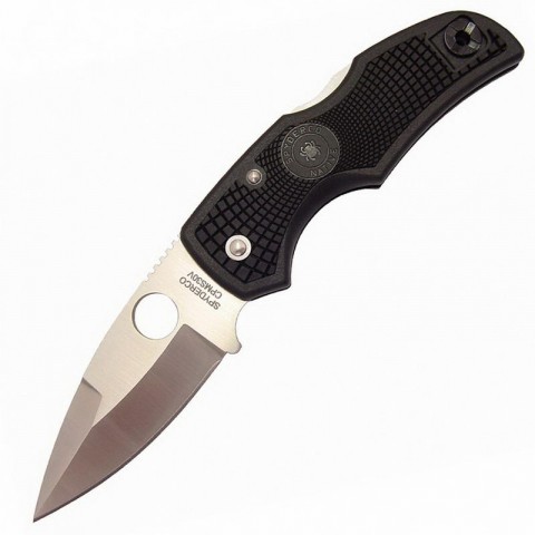

Насчёт чойла, моё глубокое ИМХО, это вот так: только выраженные хватательные функции, т.е. часть клинка (не закрытая рукоятью) для удобства хвата и удержания.

Да, в английской терминологии все что не прикрыто накладками и на 1/3 лезвия - все пята, и углубление под палец в любом месте этой пяты будет чойлом. Хотя на рукояти такие выемки уже довольно стабильно называются FG (finger grooved), то есть, не чойл.
Слишком неопределенные английские термины, наши гораздо конкретнее.

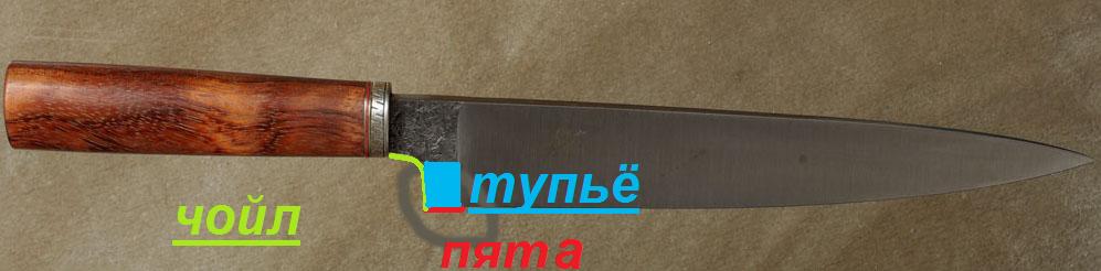

Teke писал(а):
Ну я все таки тупой... Как называется обведенная на фото часть лезвия?
Я думаю что это пята, то что грань снизу, и также часть тупья, обведена поскость клинка. ну и чойл присутствует, конкретнее в какой трёхмерной плоскости? :D
IMGP0752 - копия.JPG [ 54.84 КБ | Просмотров: 17060 ]

Чёто так все крепко задумались? :mrgreen: Может я не прав, выскажитесь что ли. :D
