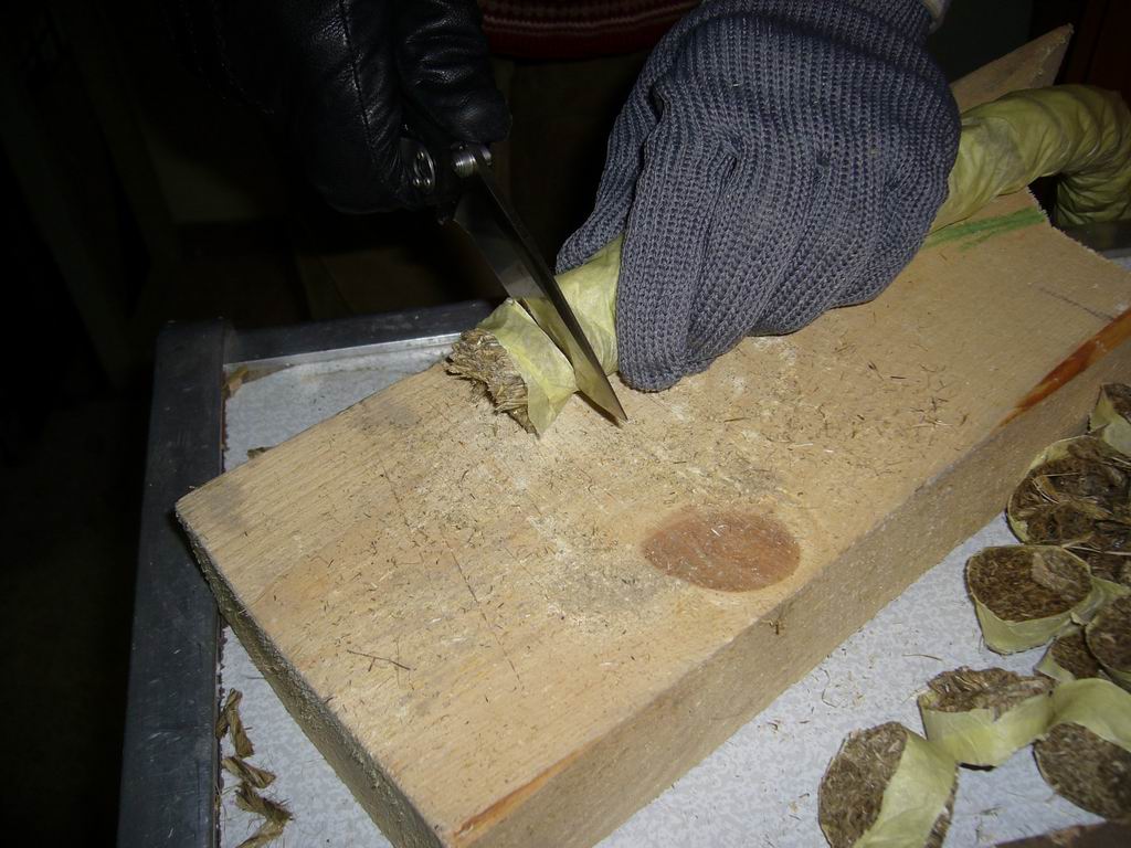

Режем канат, параллельно снимаем "фильму"
2.jpg [ 67.97 КБ | Просмотров: 23844 ]

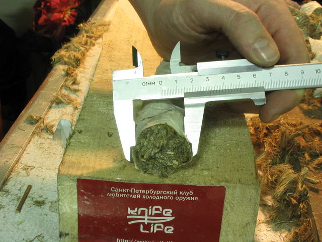

Иван! канат то дюймовый??? Ей богу не мене 30мм!
G.M.
СообщениеДобавлено: Вс дек 09, 2007 20:20
Измеряли, дюймовый.
СообщениеДобавлено: Вс дек 09, 2007 20:43
не, иван, в тот раз канат толще обычного был...
