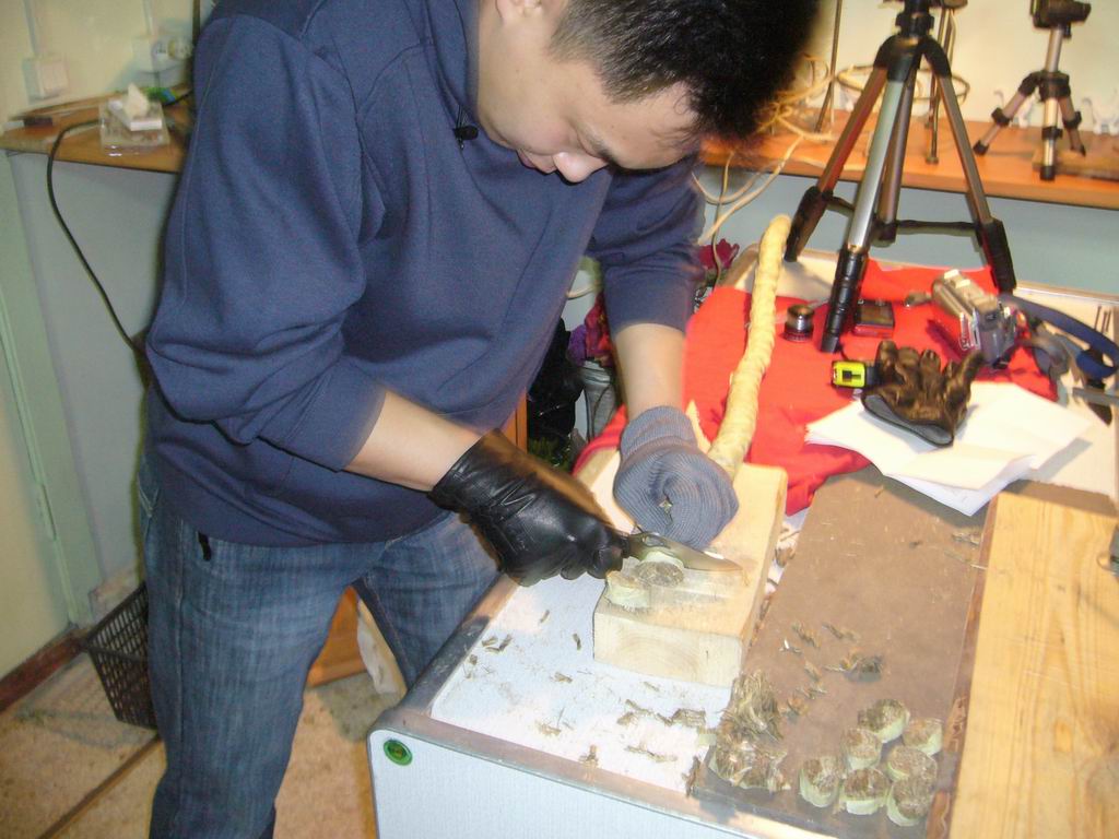

Обматываем канат
1.jpg [ 71.78 КБ | Просмотров: 23367 ]

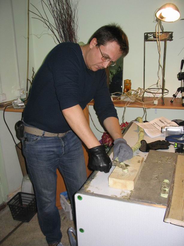

Режем канат, параллельно снимаем "фильму"
2.jpg [ 67.97 КБ | Просмотров: 23380 ]

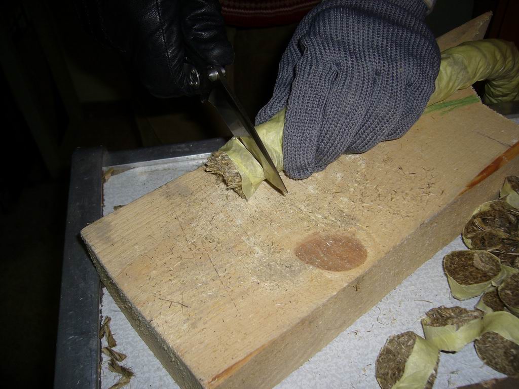

СообщениеДобавлено: Вс дек 09, 2007 2:39
Сильвер сменяет уставшего бойца
4.jpg [ 130.18 КБ | Просмотров: 23370 ]

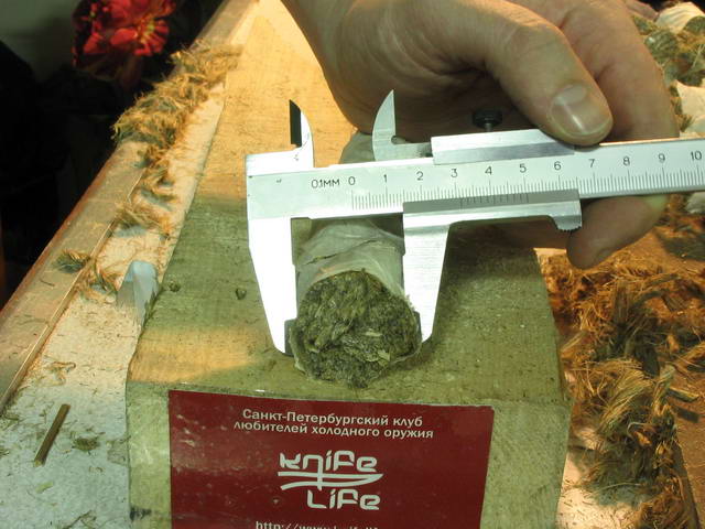

Иван! канат то дюймовый??? Ей богу не мене 30мм!
G.M.
СообщениеДобавлено: Вс дек 09, 2007 20:20
Измеряли, дюймовый.
СообщениеДобавлено: Вс дек 09, 2007 20:43
не, иван, в тот раз канат толще обычного был...
kanat.JPG [ 65.42 КБ | Просмотров: 23366 ]
