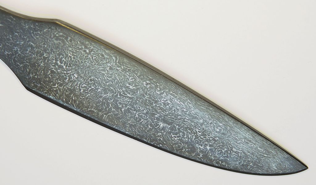

СообщениеДобавлено: Вт фев 05, 2008 22:34

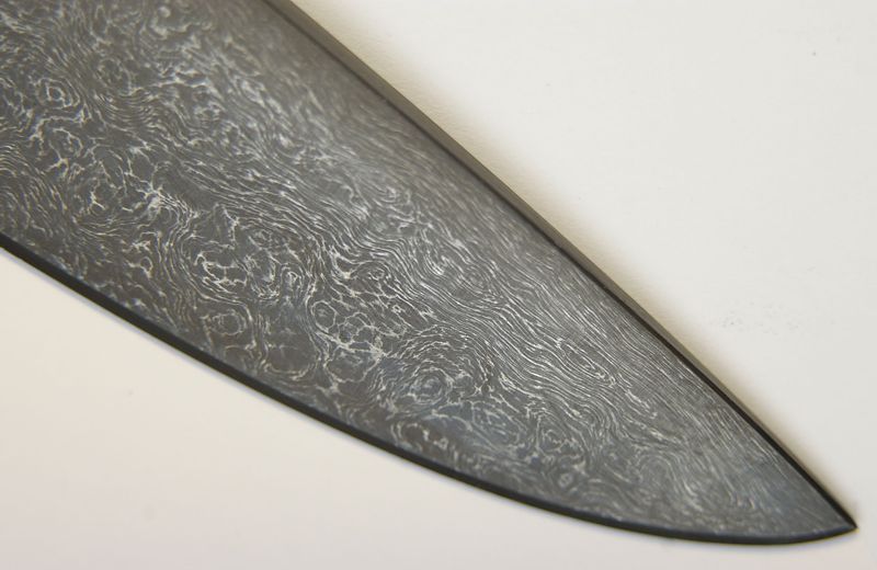

К вопросу об узоре (новый клинок от Ивана Кирпичёва):
0076.jpg [ 136.39 КБ | Просмотров: 9522 ]
0080.jpg [ 110.29 КБ | Просмотров: 9527 ]
СообщениеДобавлено: Ср фев 06, 2008 11:43
Малыш очарователен. Но все же хвостовик хотелось подлиннее.

СообщениеДобавлено: Ср фев 06, 2008 22:22
Клинок 85мм, хвостовик 70мм, ИМХО достаточно. Но у Ивана бывают коротковатые хвостовики, зато тянутые, а не наварные.

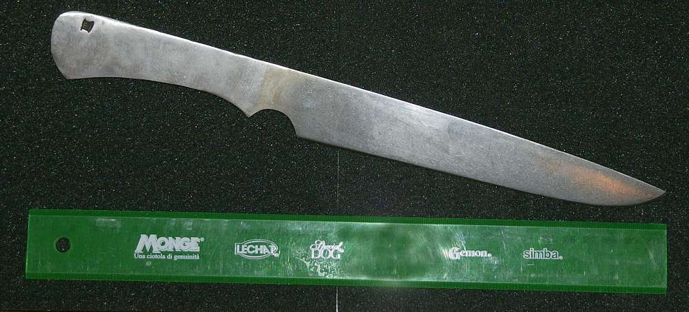

Николай, такой (линейка 30см)? :P
0070.jpg [ 128.3 КБ | Просмотров: 9512 ]

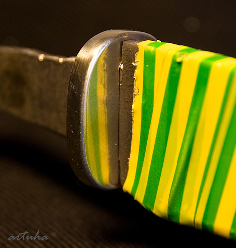

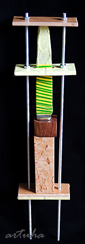

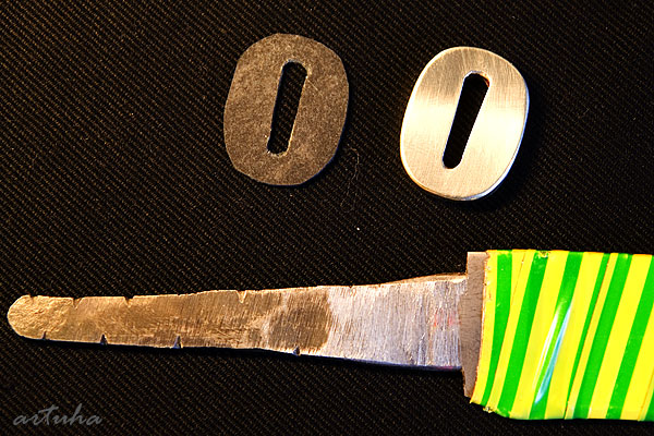

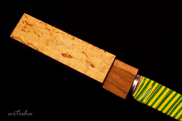

Работа медленно, но движется...
Выкладываю промежуточную стадию.
ЗЫ: Когда поджимал больстер, то не смог снять его с хвостовика из-за некоторой неоднородности толщины последнего ("на глаз" не определишь). Пришлось стачивать хвостовик напильником в самом широком месте.
_MG_2186.jpg [ 96.59 КБ | Просмотров: 9505 ]
