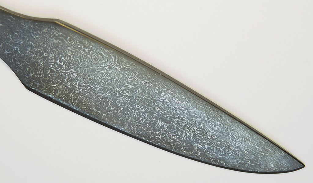

К вопросу об узоре (новый клинок от Ивана Кирпичёва):
0076.jpg [ 136.39 КБ | Просмотров: 9236 ]
0080.jpg [ 110.29 КБ | Просмотров: 9241 ]

Малыш очарователен. Но все же хвостовик хотелось подлиннее.

Цифирки, это конечно хорошо, но............
Наступил бы кто - нить на него, али ишо как спытать, булат ен, али не булат :!: :roll:

Клинок 85мм, хвостовик 70мм, ИМХО достаточно. Но у Ивана бывают коротковатые хвостовики, зато тянутые, а не наварные.

Геннадий Максимович, а смысл на клинок вставать? Что это покажет?
Иван сам вставал на клинок, потом Кукин на свой клинок вставал (далеко за 100 кг) и что? Вот фото испытаний клинка Кирпичёвым:
Тут многое от строя зависит, не мне Вам объяснять.
Если делать например берестяную рукоять, то надо чтобы хвостовик был через всю рукоять. 70мм - мало.
Преимущество вытянутого хвостовика перед наварным думаю никто оспаривать не будет. Это вне обсуждения.

Да , а рисуночек на клинках вовсе даже неплох.
Все ближе и ближе к Аносовским и Басовским рисункам.
Может и физ. -мех. свойства приближаются к лучшим сортам ?
