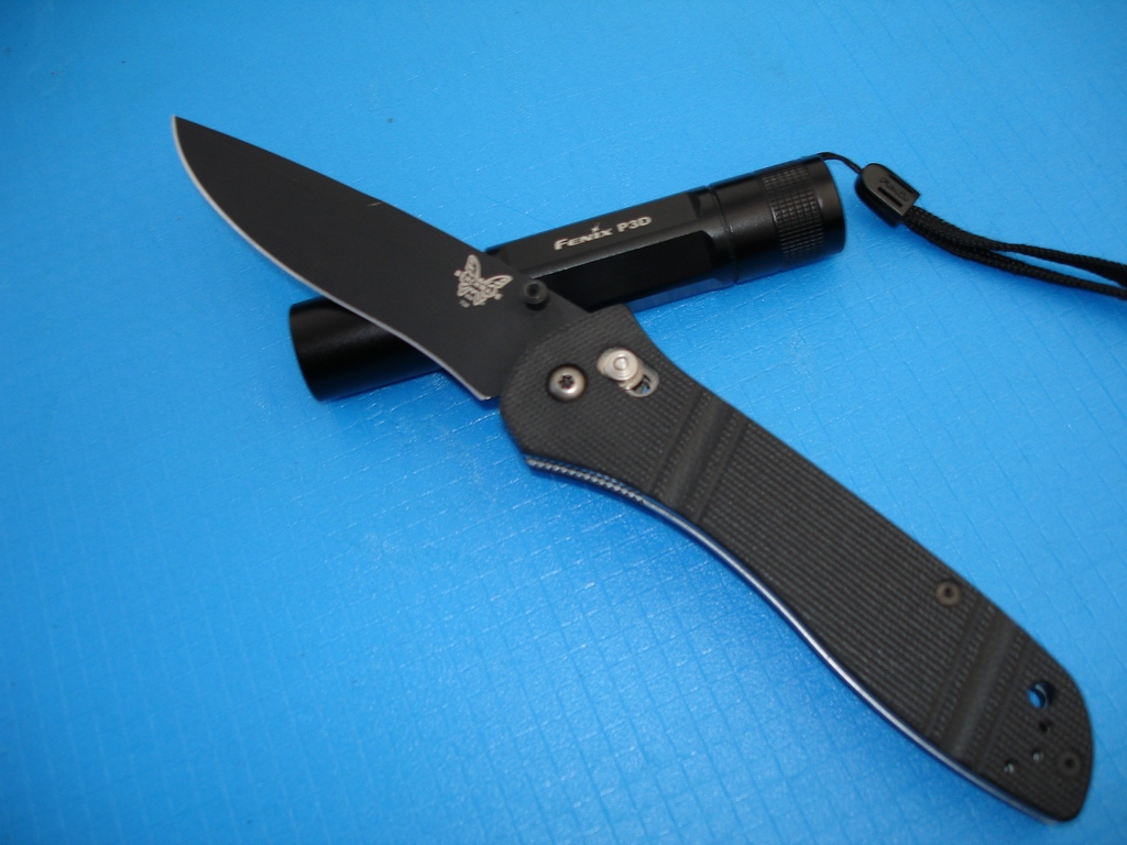

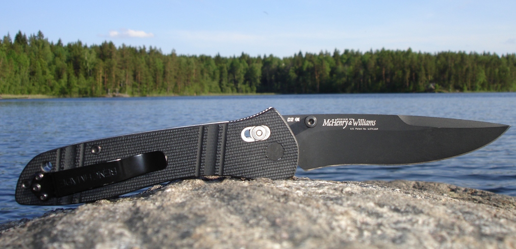

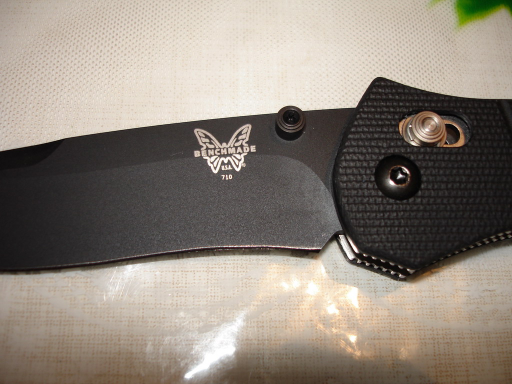

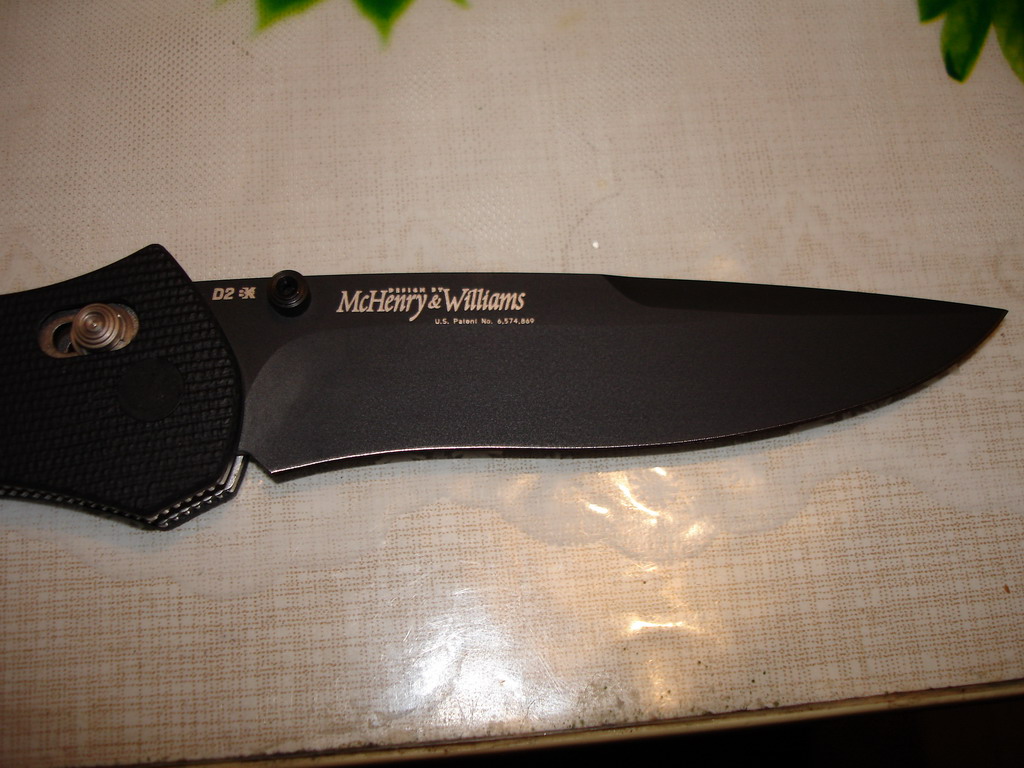

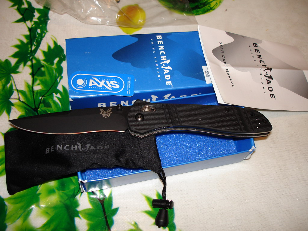

Продолжу тему о выборе ножа с покрытием,или без.По не совсем зависящим от меня остоятельствам,мне достался с покрытием,что совсем не плохо.Вот он красавчег:

СообщениеДобавлено: Пт мар 07, 2008 21:47
Пользуясь случаем,выражаю благодарность Ивану :D Ножик хорош,и покрытие действительно добавляет привлекательности.

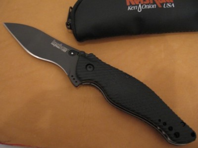

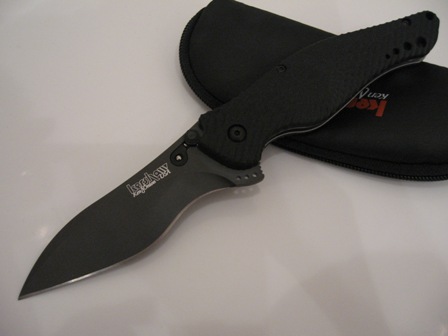

На самом деле черное лезвие неплохо смотрится с черной же ручкой. Это видно и на 710-м (Роман, поздравляю), и на моем новом Спек-Бампе. Спасибо еще раз Ивану!

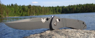

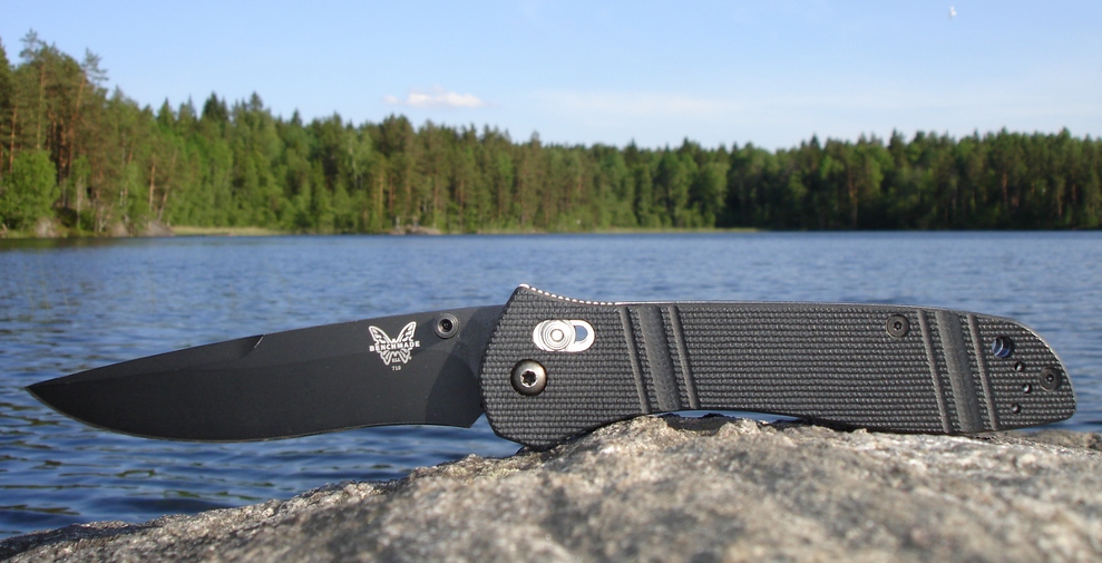

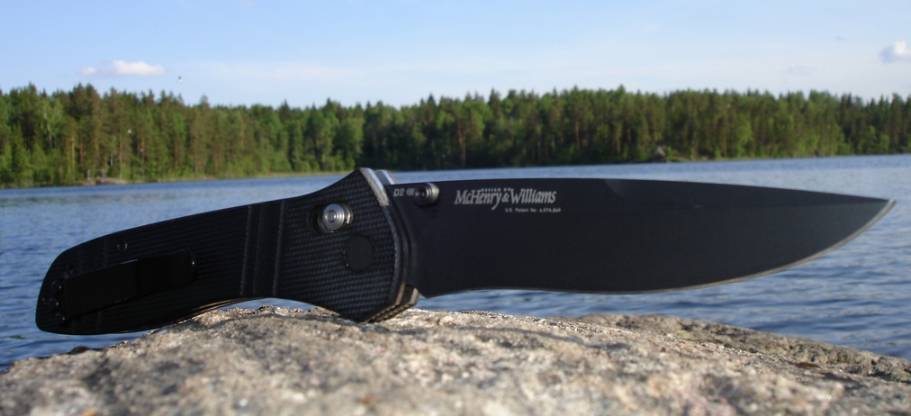

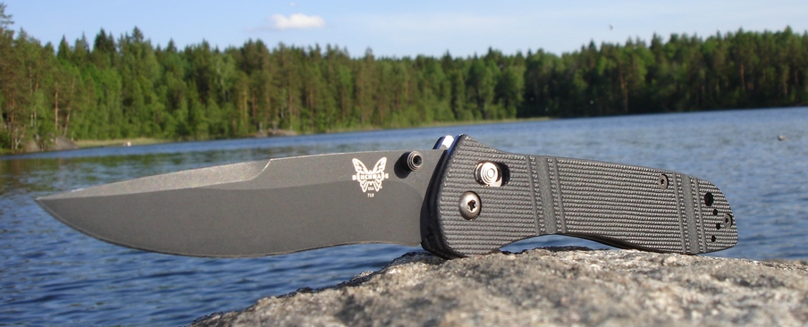

Съездил в выходные на природу с 710м,как второй нож очень не плох и покрытие абсолютно не лишнее,рк пошла небольшими рыжыми пятнами,стал почему то туже закрыватся

СообщениеДобавлено: Вт июл 01, 2008 16:34
Мне с покрытием больше нравится. Даже нравится, что оно облезает - ножик приобретает вид бывалого, прикольно. Кстати, даже облезшее покрытие не дает корродировать клинку - покрытие внедряется в структуру металла.
по поводу тугого закрывания - надо просто промыть, в худшем случае - разобрать и промыть. Грязь на шарнир налипла.

У меня фиксатора резьбы нет,разбирать пока не буду.По поводу коррозии,Ак-74 из аус8 весь в рыжую крапинку :) и д2 не будь покрытия наверняка бы заржавела
А спросить у камрадов? :wink:
Могу дать попользоваться. А вообще в автомагазинах синий фиксатор вполне локальных денег стоит и есть почти всегда.
Либо сталь некачественная ("грязная", с большим количеством примесной серы), либо, что вероятно, пескоструйная обработка дает себя знать. А скорее всего, все вместе.
