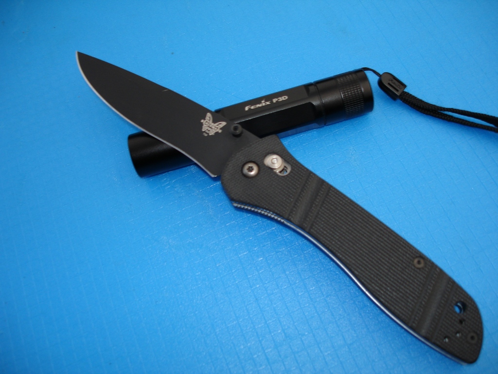

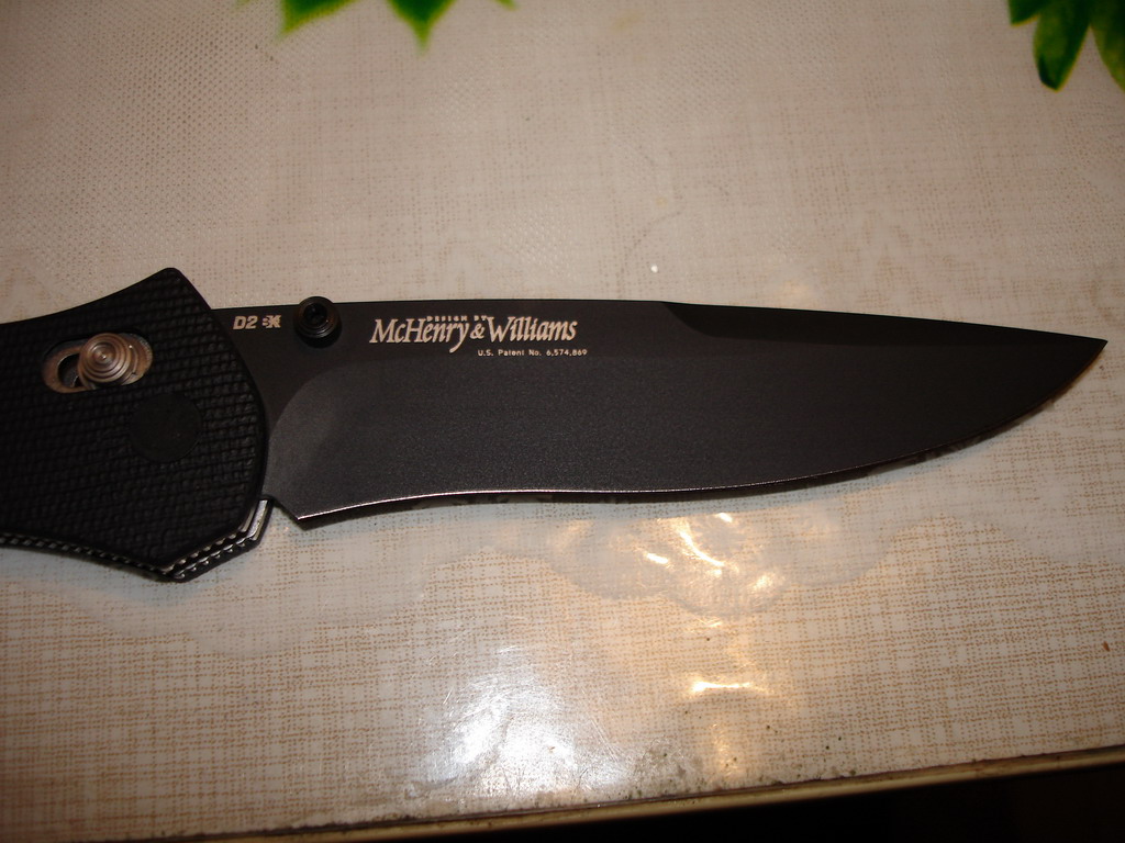

Продолжу тему о выборе ножа с покрытием,или без.По не совсем зависящим от меня остоятельствам,мне достался с покрытием,что совсем не плохо.Вот он красавчег:
DSC05404.jpg [ 228.62 КБ | Просмотров: 12728 ]
DSC05405.jpg [ 194.21 КБ | Просмотров: 12727 ]
DSC05408.jpg [ 201.77 КБ | Просмотров: 12725 ]
СообщениеДобавлено: Пт мар 07, 2008 21:47
Пользуясь случаем,выражаю благодарность Ивану :D Ножик хорош,и покрытие действительно добавляет привлекательности.

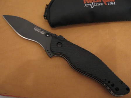

СообщениеДобавлено: Пт мар 07, 2008 23:15
На самом деле черное лезвие неплохо смотрится с черной же ручкой. Это видно и на 710-м (Роман, поздравляю), и на моем новом Спек-Бампе. Спасибо еще раз Ивану!
Kershew SB.JPG [ 31.6 КБ | Просмотров: 12725 ]
Kershew SB1.JPG [ 25.14 КБ | Просмотров: 12720 ]

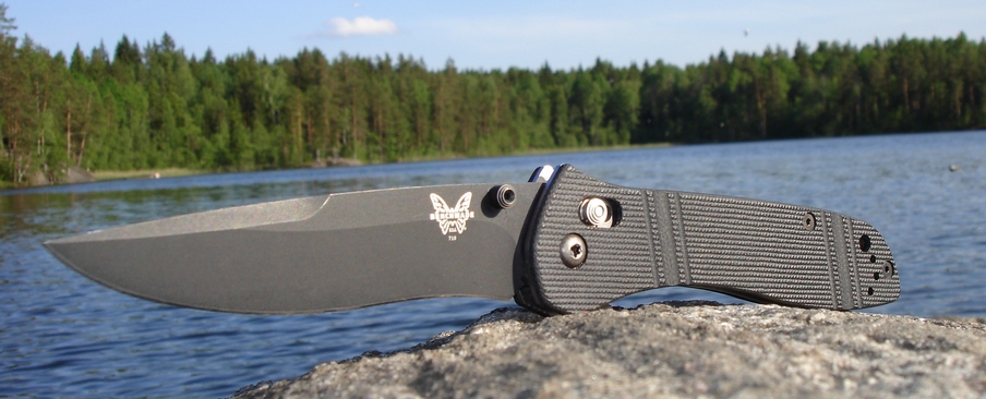

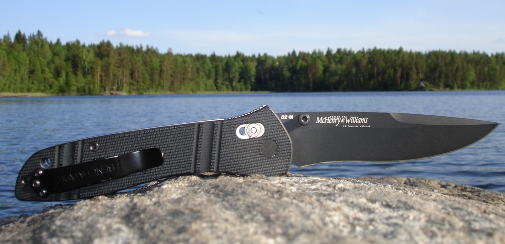

СообщениеДобавлено: Вт июл 01, 2008 14:12
Съездил в выходные на природу с 710м,как второй нож очень не плох и покрытие абсолютно не лишнее,рк пошла небольшими рыжыми пятнами,стал почему то туже закрыватся
DSC05744.JPG [ 257.35 КБ | Просмотров: 12698 ]
DSC05745.JPG [ 246.32 КБ | Просмотров: 12702 ]
DSC05746.JPG [ 212.25 КБ | Просмотров: 12695 ]
DSC05747.JPG [ 189.75 КБ | Просмотров: 12699 ]
DSC05766.JPG [ 285.31 КБ | Просмотров: 12698 ]
 Заголовок сообщения: Re: Benchmade 710
СообщениеДобавлено: Вт июл 01, 2008 16:34
Мне с покрытием больше нравится. Даже нравится, что оно облезает - ножик приобретает вид бывалого, прикольно. Кстати, даже облезшее покрытие не дает корродировать клинку - покрытие внедряется в структуру металла.
по поводу тугого закрывания - надо просто промыть, в худшем случае - разобрать и промыть. Грязь на шарнир налипла.
