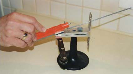

А Вот лански на подставке
Photo_13.JPG [ 12.35 КБ | Просмотров: 11036 ]
Подставка еще бывает со струбциной.
Это я и имел ввиду, говоря "повернуто с ног на голову"

 Заголовок сообщения: Re: Острый нож?
СообщениеДобавлено: Пт окт 22, 2010 18:37
Выкидываем подставку и получаем:
Точно так же, только удерживая за гребешок, можно точить на ДМТ.
Ну и перевернуть можно, чтоб ножом о камень точить. Это уже дело вкуса.
