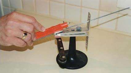

Ну вот на ДМТшном блистере, можно разглядеть, как держат камень. У него сзади как раз гребешок для этого.
882_DMTADELUXE-01.jpg [ 159.01 КБ | Просмотров: 11028 ]
А Вот лански на подставке
Photo_13.JPG [ 12.35 КБ | Просмотров: 11028 ]
Подставка еще бывает со струбциной.
Это я и имел ввиду, говоря "повернуто с ног на голову"

 Заголовок сообщения: Re: Острый нож?
СообщениеДобавлено: Пт окт 22, 2010 18:37
Выкидываем подставку и получаем:
Точно так же, только удерживая за гребешок, можно точить на ДМТ.
Ну и перевернуть можно, чтоб ножом о камень точить. Это уже дело вкуса.

Подставка для Лански нафиг не нужна. Креплю струбцину на клинок, а всю конструкцию удерживаю за рукоять ножа. А можно держать как показано в ролике.

СообщениеДобавлено: Сб окт 23, 2010 15:38
Вот туту на 7-ой минуте видно на сколько удобна сия подставка.
http://rutube.ru/tracks/401632.html
зеркало: http://www.videobaba.ru/movie.html?movie_id=401632
Angry Zeka
СообщениеДобавлено: Сб окт 23, 2010 15:59
Ощущение, что человек её 1-й раз видит не только подставку, но и точилку) На самом деле не все так печально, я когда за столом точу, эту подставку использую, держать нужно иначе.
СообщениеДобавлено: Сб окт 23, 2010 16:52
Дык это я понял. )) Просто на подставку можно посмотреть.
