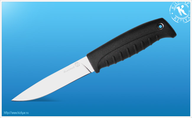

СообщениеДобавлено: Пн авг 27, 2007 15:33
Получил Финский от Кизляра из Х12мф.В восторге!Ручка-эластрон.Придраться к качеству невозможно.Самый гармоничный нож для природы.Это первые впечатления,после вылазки на рыбалку добавлю новые.
finskiy.jpg [ 33.22 КБ | Просмотров: 18480 ]
