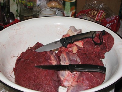

Рукус мной испытан на трех охотах,в этом году.
Это на мой взгляд пока единственный складень четко подходящий для охоты.
Сначала был "бой в поле" Рукус против Al MARA, на лосе.Оба CPM 30 V.
Оба бойцы что надо.
Рукус чуть уступает за счет наличия гарды и более короткой РК.
При срезании с костей Рукус дал одну блестку на РК длиной 1 мм.
Брить продолжают оба.
Конечно все делалось с учетом анатомии трофея.
При разделке дома.Оба здорово.Ал Мар -Рк -длиннее поэтому толстые куски резать легче.
После разделки в Рукусе, в аксис капнут Баллистол и протерт мягкой тряпкой.
И этого достаточно.Кстати жесткие шерстины не застревают в механ-ме
Рукуса благодаря шайбам из бронзы.
Все работает легко , без проблем.

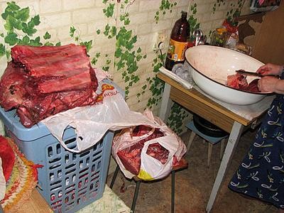

Ну а в самом низу фото с начала истории.
Меня учили разделке с похожей геометрией клинка как у Оператора,и самое главное с похожим балансом.
Ничего менять не собираюсь.
Оператор бьет несколько, известных мне, профессиональных шкуросъемников
и специал. охот ножей.Как по "шкуросъемности" и по "разделке на части".
Сколов нет, смотрел РК с линзой.
По нему и равняю все остальные ножи.
Он наиболее универсален.
У моего приятеля Опертор 154 СМ с серейтором, дает сколы на костях.
ИМХО два рядом ножа одной фирмы с прилавка могут иметь разную ТМО.
Вам совет в качестве кэмпингового ножа не брать Оператор, так как за счет фальшлезвия слишком весь легкий.И в рукоятке ( под пластинами )у него скелетная конструкция , он не рубит вообще.
И для того о чем вы подмигиваете тоже не подойдет , упоры его малы слишком.На фотах он слегка обманывает.
Извлечение из родных ножен двух - этапное, долгое...
Рукоять плосковато тонковата у Оператора.
Поэтому и был взят Рукус , и он на жиру и крови лучше в руке за счет рукояти он ухватистей.
Для того и тест был специал.
Много слышал я сказок и легенд , но верю только своему опыту .
Потому и сам тестирую.
И выкладываю что бы другим не повторять чужих ошибок.
