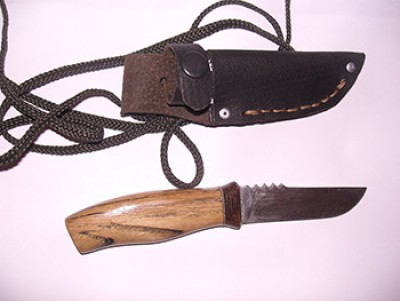

-Компас на ноже значительно проигрывает обычному в точности. (Стрелка магнитная и имеет тягу к размагничиванию, а нож - кусок железа, пусть даже горячо и нежно любимый.)
-С пилой на обухе попробуйте настрогать стружки или щепы для разведения костра. Максимум, что может пригодиться, это несколько зубьев у основания лезвия, если возможна чистка рыбы для жарения, но и то, только в том случае, если рукоять ножа позволяет выполнять без помех другие работы.
3.jpg [ 28.43 КБ | Просмотров: 17042 ]
Комментарий к файлу: Если высокая влажность – нож только из нержавеющей стали. (Я в течении нескольких лет пользовался Фростсом из углеродистой стали, всем хорош был ножик, но контроля требовал постоянного. Теперь имею похожий, но из нержи.)
фото1.jpg [ 18.21 КБ | Просмотров: 17041 ]

А на первом фото зачем эти страшные зубья? Они ж сильно ограничивают варианты удержания.

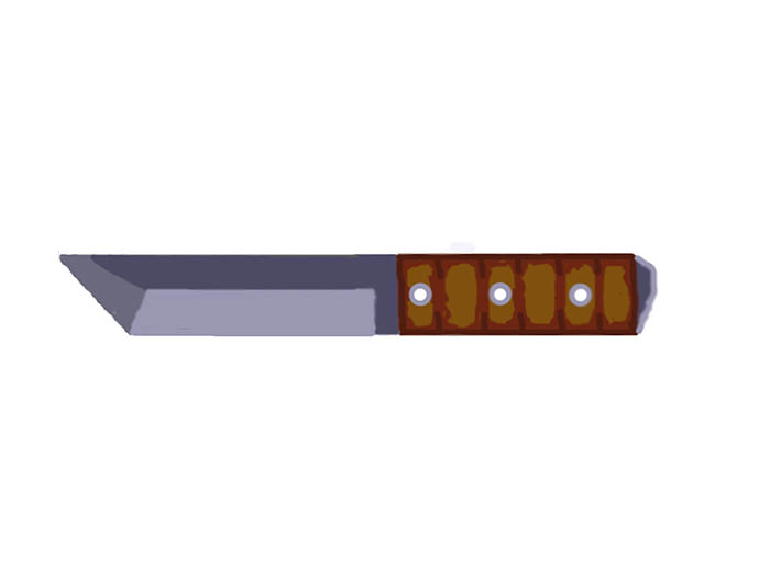

Что касается изготовления именно такого ножа, как хочется boltyn:
Без фрезерного и токарного станков тут не обойтись (или нужен хороший кузнец). И изготавливать его надо будет из целого куска стойкого к коррозии металла, а так же сделать качественную термообработку, чтобы потом не волноваться за прочность.

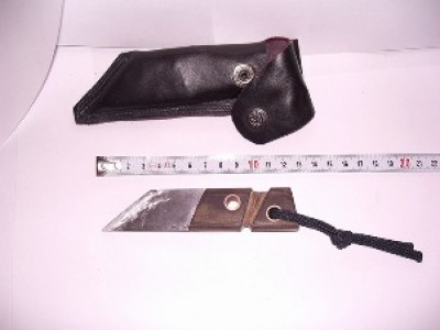

-Как альтернативный вариант НВ (у меня когда-то имелся такого вида, но для гор был тяжеловат и в аэропортах проблема, подарил товарищу ): Длина клинка – 15 см, рукояти – 13 см, ширина – 30 мм, толщина 3,5.
рис 1.jpg [ 34.09 КБ | Просмотров: 17021 ]

Монтаж рукояти лучше монопластинчатый ,текстолит или нехрупкий полимер и стальные нерж. трубки (чтобы были отверстия для шнура)(у меня рукоять была деревянной, псевдомонопластинчатый монтаж(термин Sphinxа), устраивало по характеру решаемых задач). Текстолит обработать грубой наждачной бумагой, чтобы был шершавым, для лучшего хвата, и периодически повторять процедуру. В моем случае имелись для этой же цели поперечные канавки на рукояти.
Передняя (короткая) часть клинка заточена на клин «под топор» (открывать всякие банки и ковырять в чем придется), длинная – спуски шире и вогнутые (для более тонких работ). Думаю, что если предполагать рубку ножом, то и эти спуски тоже следует делать на клин. Кстати, банки таким ножом (да практически и любым другим)я открывал режущей кромкой кверху, опираясь обухом на большой палец левой руки. Банка при этом вскрывается как бы изнутри наружу и от себя, положение ножа четко контролируется и РК практически не страдает, т.е.ни о каких зазубринах нет и речи даже если сталь достаточно хрупкая.
-Твердость в пределах 48 ед. по Роквеллу. Лучше чаще точить, чем выкрошить лезвие.
-Ножны из синтетического материала (включая нитки, которыми сшиваются), лучше с клапаном сверху.

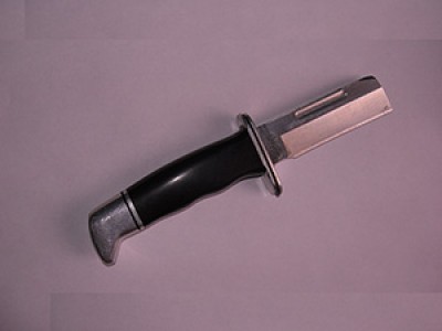

Как пример излишней хрупкости(или глупости, как посмотреть): недорогой BUCK после встречи с белорусской курицей. Правда, мать владельца била по нему молотком, пытаясь разрубить кости.(Попросили хоть как-то реанимировать, но судя по останкам это будет очень маленький БАК)
BUCK.jpg [ 16.63 КБ | Просмотров: 17033 ]

Они нестрашные и работать не мешают. Это у меня карельский ножик, т.с. узко специализированый, зубчиками легче чешую со щук счищать, а закругленной передней частью иногда приходится открывать консервы (как правило в случае потери консервного ножа, что редко, но бывает). К слову о тушенке - я практически отказался от использования ее в походах. Цена высокая, качество низкое, тяжелая. Сыровяленая колбаса предпочтительнее.
Бак погиб не от излишней хрупкости ( 425, 420нс) и уж тем более не от того, что встретился с курицей :wink: .... а от того, что встретился с молотком, чего ж тут удивительного :!:

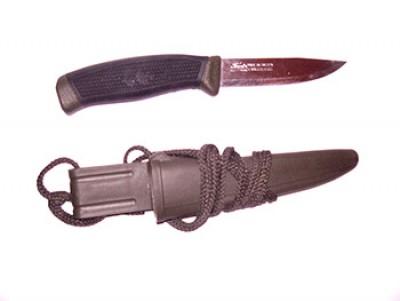

На втором фото нож один в один как мора которую вчера купил.Только концы рукояти красные.Писал об этом в топике "Странная Мора".А пилы на мой взгляд лучше Герберовские складные.Рукоять удобная при случае можно и двумя руками попилить.Видел на Апражке в магазине пневматики.Сложил положил в рюкзак или повесил куда нибудь.

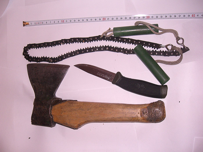

Вар.1 Группа от двух до пяти человек.
Несложный поход в средней полосе, пешком, на лыжах или по воде.
Для приготовлении пищи используются дрова.
Топор: длина топорища – 30 см
Длина топора(от обуха до РК)-
Вес – 900 г
Цепная пила: длина (цепи)–70 см
Вес – 250 г c коробкой
При наличии топора(которым можно делать почти все доступные ножу работы), одного ножа на человека более, чем. Даже консервный не требуется.
Преимущества цепной пилы: компактность, легкость, несложность ремонта(дрова можно пилить даже небольшим ее кусочком, привязав ручку через отверстие заклепки), лежащее на земле дерево пилится снизу вверх (т.е. пилу не зажимает),высокая производительность, возможность эффективной работы одним человеком.
Недостатки. (Не критично): небольшой срок службы, требует умелого обращения, хорошей силовой выносливости.

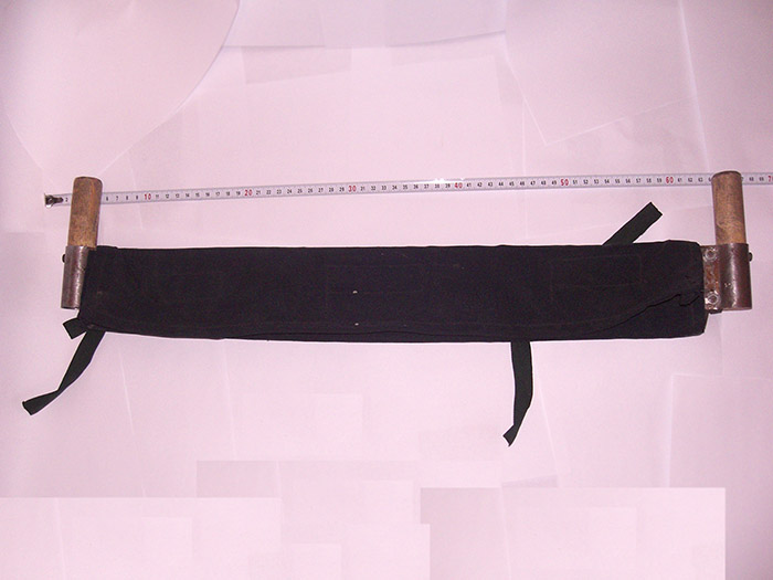

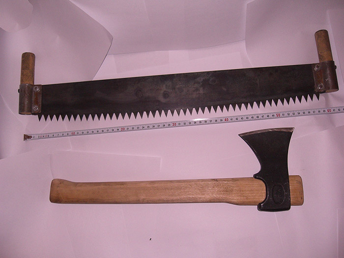

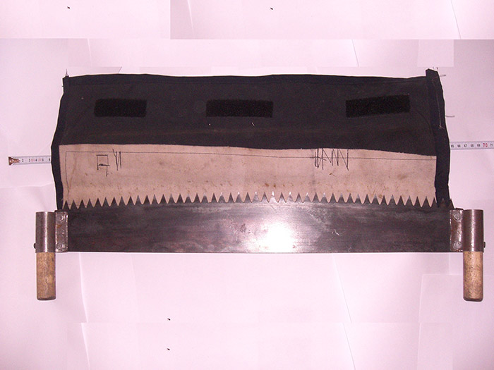

Вар.2 Группа от пяти до десяти человек.
Топор (достоин отдельного обзора): длина топорища – 50 см
Длина топора – 16 см
Вес – 1200 г
Пила двуручная, укороченная, зауженая : длина – 64 см
ширина – 8,5 см
Вес – 900 г с чехлом
Преимущества:
Недостатки. (Не критично): Вес. Размеры.Не слишком удобно пилить одному. Требуется подкладка под бревно, лежащее на грунте.
Достоинства. Все преимущества двуручной пилы. И, основное для меня, – ненапрягающая работа.
Чехол –плотная синтетическая ткань со вставкой из дерматина.
Пришита «липучка» для упаковки и завязки для крепления к рюкзаку.
Нигде не торчит, ни за что не цепляется. Крепить можно и вдоль рюкзака и поперек (вместе с ковриком, стандартный 60 см шириной)
Как правило одной заточки хватает на 10 -12 дней эксплуатации в средней полосе или Карелии.
Комментарий к файлу: вар.1
компл1.jpg [ 89.83 КБ | Просмотров: 16908 ]
Комментарий к файлу: вар.2
компл2.jpg [ 74.24 КБ | Просмотров: 16902 ]
пила1.jpg [ 75.39 КБ | Просмотров: 16900 ]
пила2.jpg [ 59.83 КБ | Просмотров: 16899 ]

Нож на фото - это Фростс. Куплен в Могилеве за 9 у.е. в апреле сего года.Качество при такой цене :!: Сезон отпахал по-черному.
Видел осенью точно такой же, у того же продавца уже около 20 и назывался Мора. По поводу откуда продавец мямлил нечто невразумительное.
