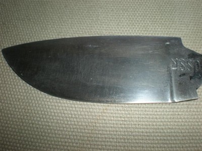

Я пробовал травить быстрорез по найденному в инете рецепту. Окунуть в 8% р-р азотки, на свету высушить феном. По мере высыхания на полированной стали появляется "морозный" узор, как на оцинковке. Зачистить латунной карчеткой, повторить при необходимости. Для придания более черного цвета обработать азотнокислым серебром (ляписом). У меня ляписа не было, поэтому обошелся. К сожалению, видимо плохо обезжирил клинок, покрытие легло неровно, хотя получилось очень стойким.
P8250527 (Custom).JPG [ 68.56 КБ | Просмотров: 8607 ]
После обработки тшательно промыть с содой, высушить и натереть воском.
Хороший и несложный рецепт, спасибо. Держать в кислоте сколько? А про нержу ничего не скажете? Травится?

Железный Зуб спросил
Не держать, Просто окунуть или тампоном на палочке хорошо смазать. Нержу не пробовал, Валерий пытался травить в коле, за ночь на АUS8 никаких изменений.

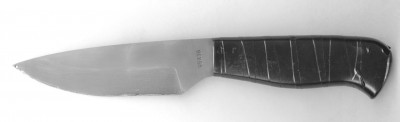

СообщениеДобавлено: Сб сен 12, 2009 10:06
Ещё как.
Нержавейку травить не советую.Получите максимум -непонятную серость.
На вкус и цвет как говорится.... :)
Я протравил в электролите 95Х18.Получается красивый я бы даже сказал благородный тёмно серый цвет.Только желательно чтобы поверхность была мало мальски полирована иначе будет не так красиво.
На скане поверхность уже после воздействия на неё абразивной стороной губки для мытья посуды.
Image3.jpg [ 82.71 КБ | Просмотров: 8575 ]
