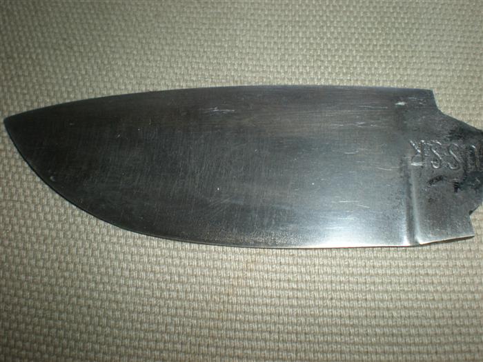

СообщениеДобавлено: Сб сен 12, 2009 10:06
Железный Зуб писал(а):
А про нержу ничего не скажете? Травится?
Ещё как.
Нержавейку травить не советую.Получите максимум -непонятную серость.
На вкус и цвет как говорится.... :)
Я протравил в электролите 95Х18.Получается красивый я бы даже сказал благородный тёмно серый цвет.Только желательно чтобы поверхность была мало мальски полирована иначе будет не так красиво.
На скане поверхность уже после воздействия на неё абразивной стороной губки для мытья посуды.
Image3.jpg [ 82.71 КБ | Просмотров: 8596 ]
