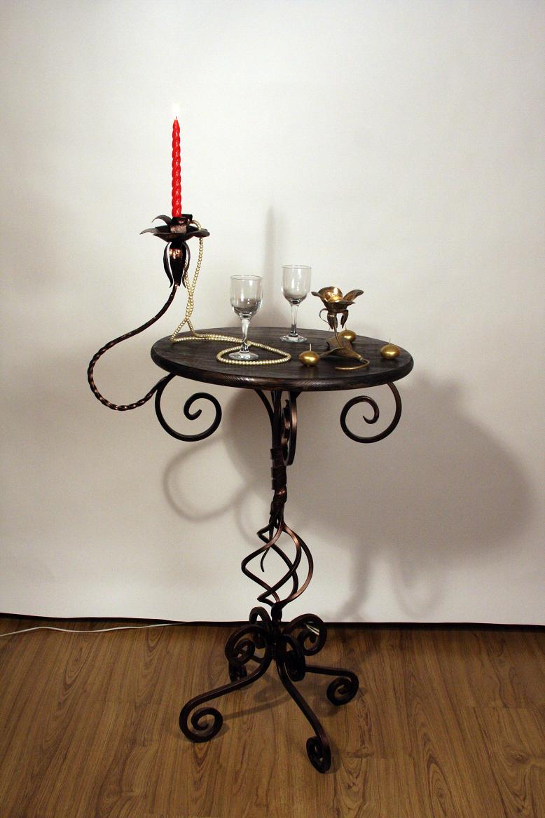

Цветы из латуни 2мм,паяные,они мелкие,вместе с вазочкой на лодоне умещаются(ленивый стал,из прутка целиковый цветок делать :oops: )с мрамором и гранитом иногда работаю,но тоже редко,охота много времяни забирает :D Вот побольше подсвечник:
стол.jpg [ 89.87 КБ | Просмотров: 9735 ]

Добрый вечер! А какой из двух? Который на столе стоит или или который вместе со столом? Столик тоже твоя работа? Красивые вещи! Аккуратные такие.

Все мое :D

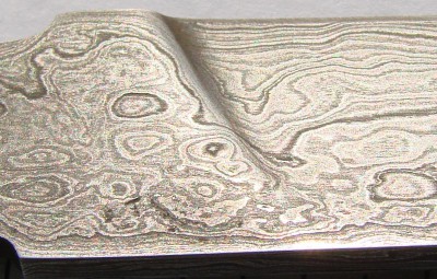

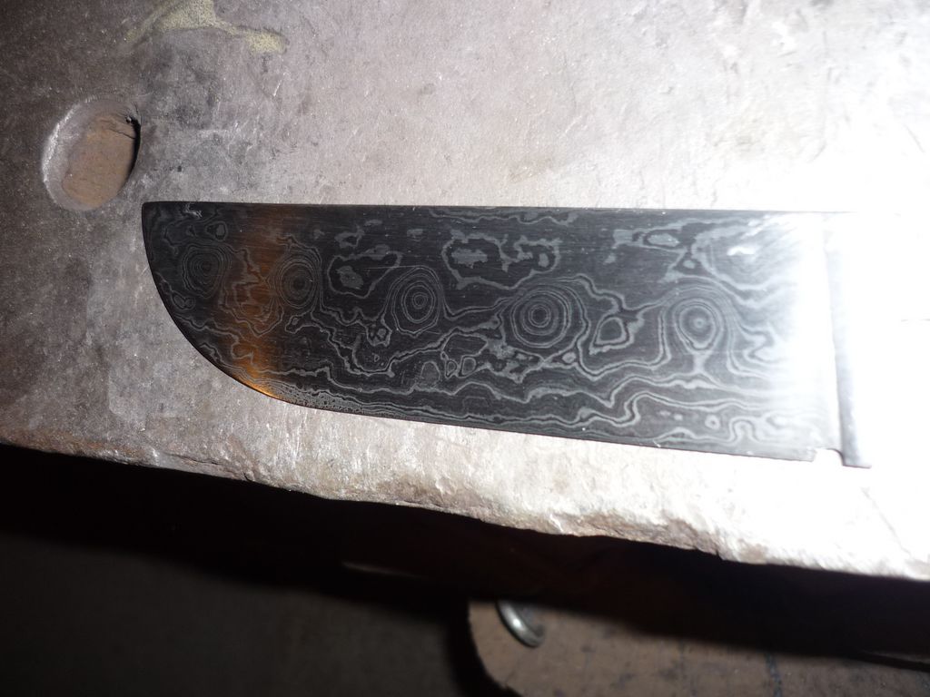

Добрый вечер! Попытка добиться рисунка "птичий глаз"! Протравленный, но ещё не полированный.
P1040934 [Разрешение рабочего стола].JPG [ 124.89 КБ | Просмотров: 9708 ]
С нетерпением жду критики, подсказок и мнений!

На двухстороннем молотке делаются 4 или 9 зубов(как на молотке для отбивания мяса) на наковальню медная или латунная подкладка(в виде швелера,чтобы не слетала) и вторым молотком осаживать,проще чем сверлить
Доброй ночи! Спасибо за подсказку, но по идее, когда сверлишь, метал удаляется и на его место при проковке вылазиет рисунок внутренних слоёв, а если вмять молотком (для отбивания мяса) при проковке эти же слои на место встанут! Или нет?
Решай сам :wink: (9 зубьев)

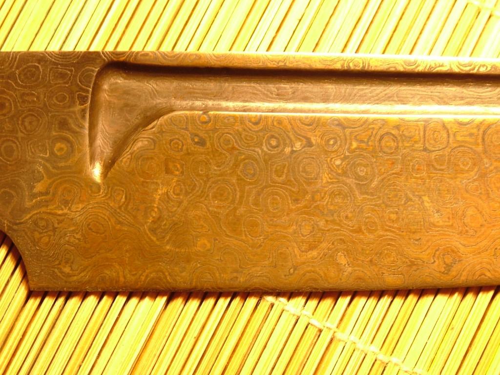

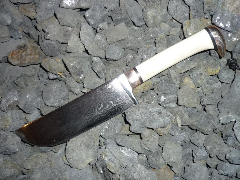

Про качество дамаска ничего сказать не могу,но с рукоятями у вас пока совсем не получается.
Добрый вечер! А как оцените эти потуги улучшить качество рукояти? Положительная динамика есть?
P1050009 [Разрешение рабочего стола].JPG [ 200.32 КБ | Просмотров: 9681 ]

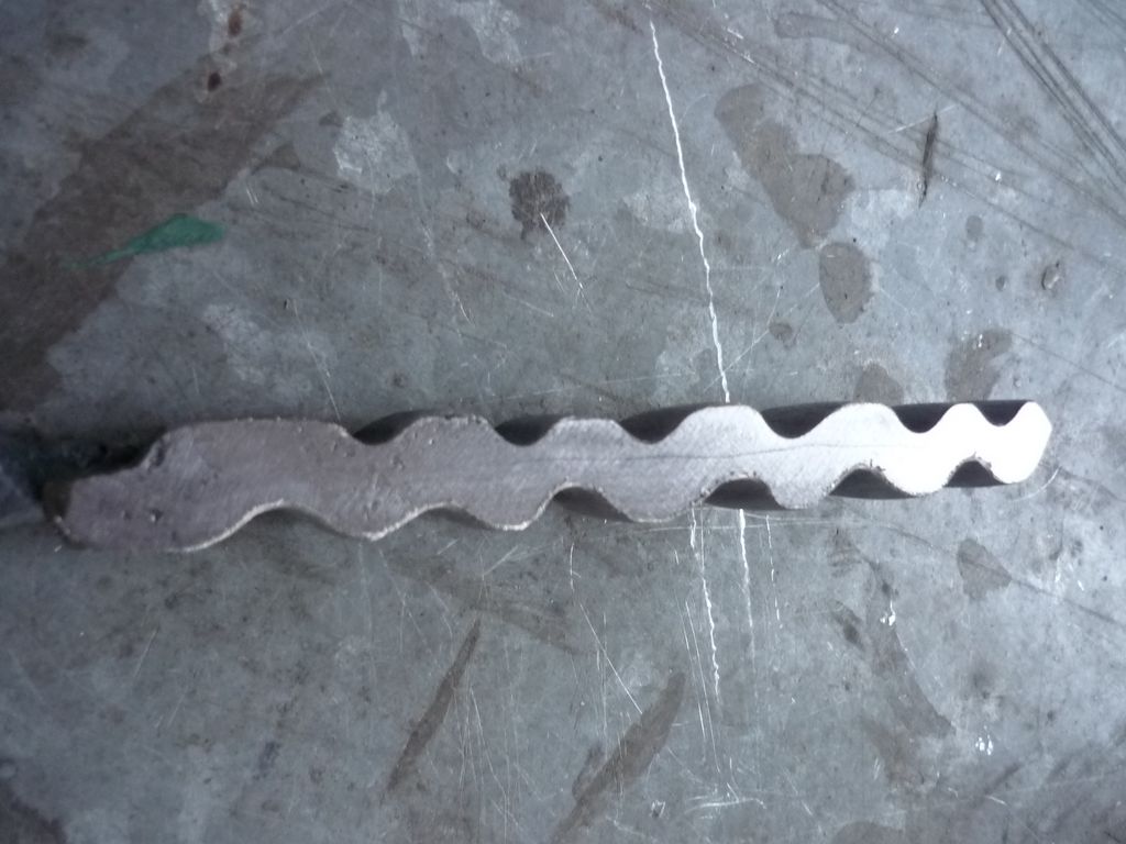

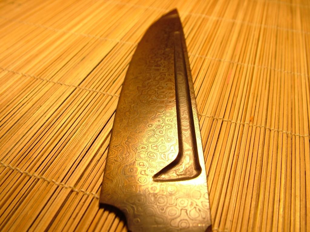

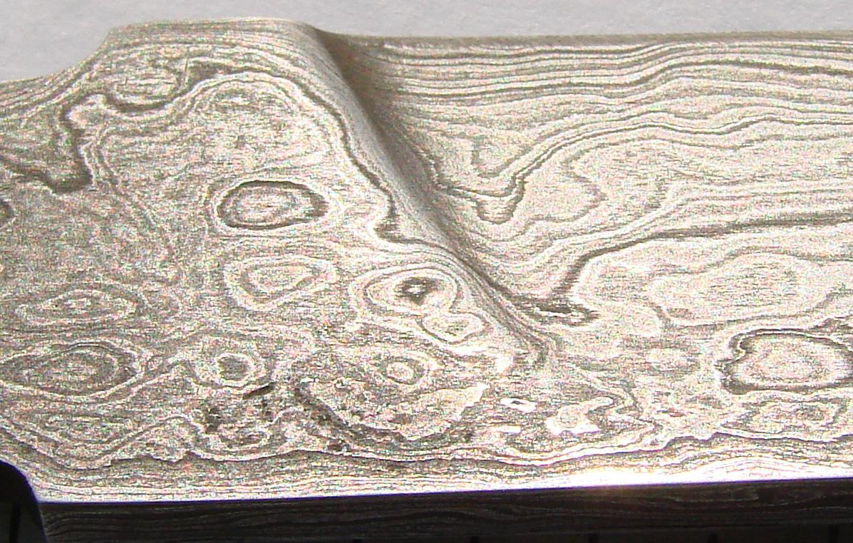

Здраствуйте!Извеняюсь что влезаю..
для павлиньего глаза использовал и тот и другой способ.
по моим ощущениям лучше работает высверливание.ИМХО
для примера
DSCF3269.JPG [ 141.13 КБ | Просмотров: 9679 ]
DSCF3270.JPG [ 137.6 КБ | Просмотров: 9679 ]
DSCF3266.JPG [ 137.57 КБ | Просмотров: 9679 ]

Добрый вечер! "Влезайте" на здоровье! Хороший клин. А дол как делали, не поделитесь?

Руди прейдет поправит :wink: мне,кажется,фрезировка

Привет! Этот мне даже нравица, вполне даже хорош. :)
Нада было с него начинать показывать. :wink: Потенциал, огромный, давайте ещё лучше.... :D

Большое спасибо на добром слове, но как же я мог с него начать, когда я его только сегодня закончил!
дед димон прав
сначала фрезеровка потом доработка в ручную.

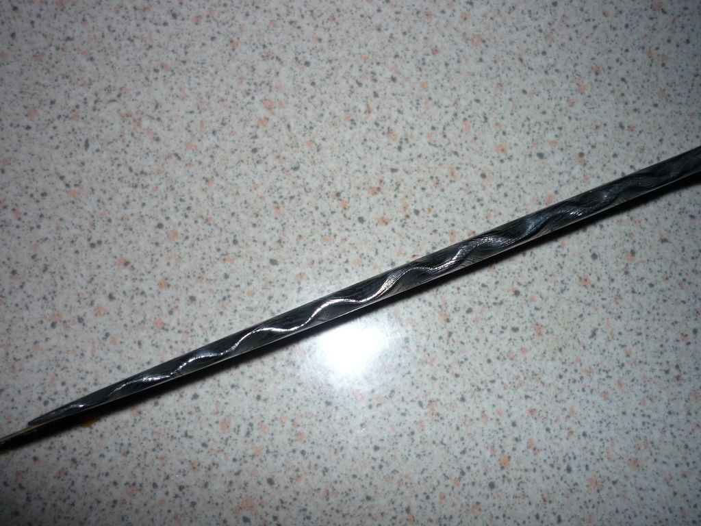

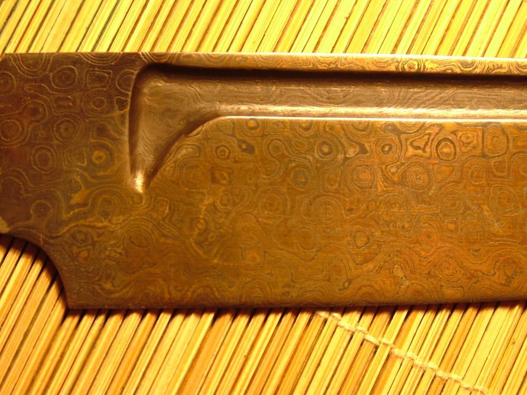

СообщениеДобавлено: Сб янв 29, 2011 8:55

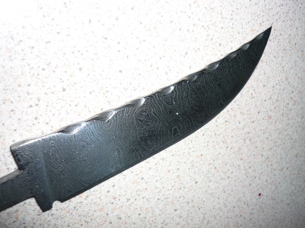

Доброе утро! Повторная попытка сварить качественный (по рисунку) "аккордеон", вылизал все острые грани (на фото). Действительно, проблем с растяжкой (на круглом роге и овальным бойком) не было, но рисунок получился "не очень"! Поэтому аккордеон решил сделать на обухе :D
P1050026 [Разрешение рабочего стола].JPG [ 124.86 КБ | Просмотров: 10091 ]
