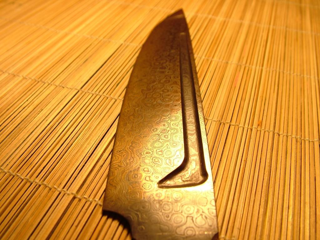

Добрый вечер! Попытка добиться рисунка "птичий глаз"! Протравленный, но ещё не полированный.
P1040934 [Разрешение рабочего стола].JPG [ 124.89 КБ | Просмотров: 9742 ]
С нетерпением жду критики, подсказок и мнений!

Респект, клинки продаёте, или тока для себя?
 Заголовок сообщения: Re: Мой первый дамасск.
СообщениеДобавлено: Вт янв 18, 2011 21:38
На двухстороннем молотке делаются 4 или 9 зубов(как на молотке для отбивания мяса) на наковальню медная или латунная подкладка(в виде швелера,чтобы не слетала) и вторым молотком осаживать,проще чем сверлить
Доброй ночи! Спасибо за подсказку, но по идее, когда сверлишь, метал удаляется и на его место при проковке вылазиет рисунок внутренних слоёв, а если вмять молотком (для отбивания мяса) при проковке эти же слои на место встанут! Или нет?
Решай сам :wink: (9 зубьев)

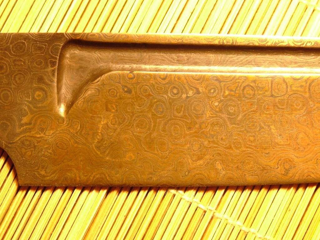

СообщениеДобавлено: Чт янв 20, 2011 20:15
Про качество дамаска ничего сказать не могу,но с рукоятями у вас пока совсем не получается.
Добрый вечер! А как оцените эти потуги улучшить качество рукояти? Положительная динамика есть?

Здраствуйте!Извеняюсь что влезаю..
для павлиньего глаза использовал и тот и другой способ.
по моим ощущениям лучше работает высверливание.ИМХО

Добрый вечер! "Влезайте" на здоровье! Хороший клин. А дол как делали, не поделитесь?
СообщениеДобавлено: Чт янв 20, 2011 23:12
Юрий CV писал(а):
rudi
Руди прейдет поправит :wink: мне,кажется,фрезировка
дед димон прав
сначала фрезеровка потом доработка в ручную.

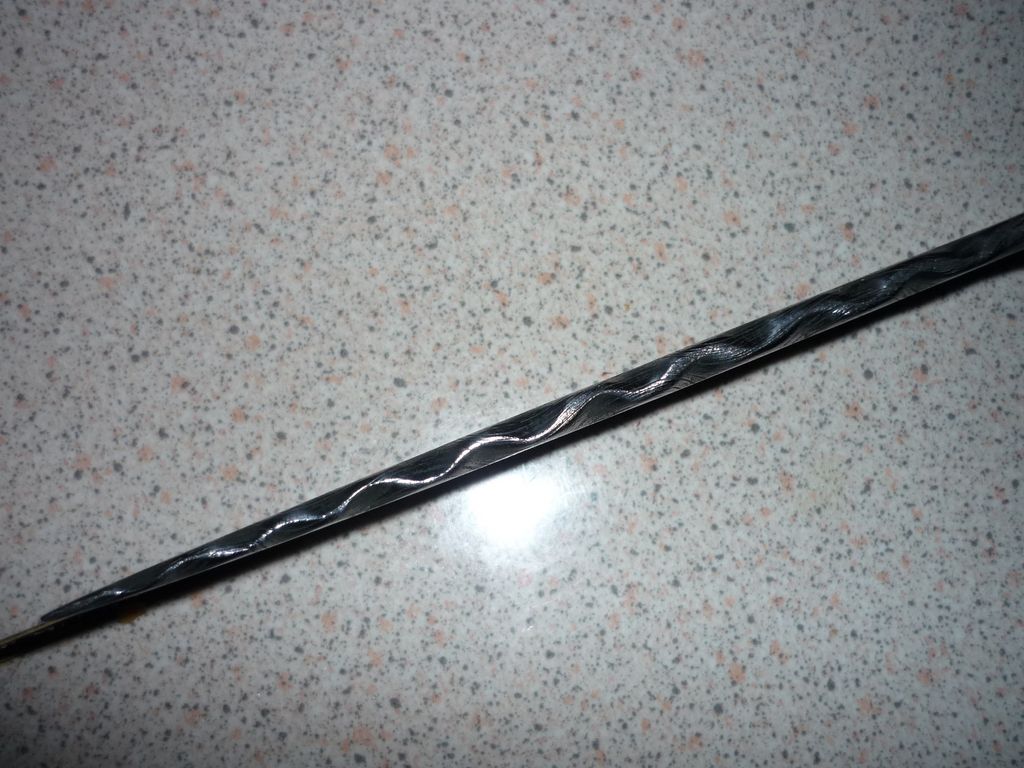

СообщениеДобавлено: Сб янв 29, 2011 8:55
Доброе утро! Повторная попытка сварить качественный (по рисунку) "аккордеон", вылизал все острые грани (на фото). Действительно, проблем с растяжкой (на круглом роге и овальным бойком) не было, но рисунок получился "не очень"! Поэтому аккордеон решил сделать на обухе :D
