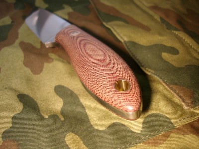

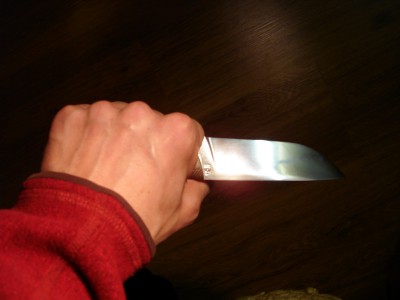

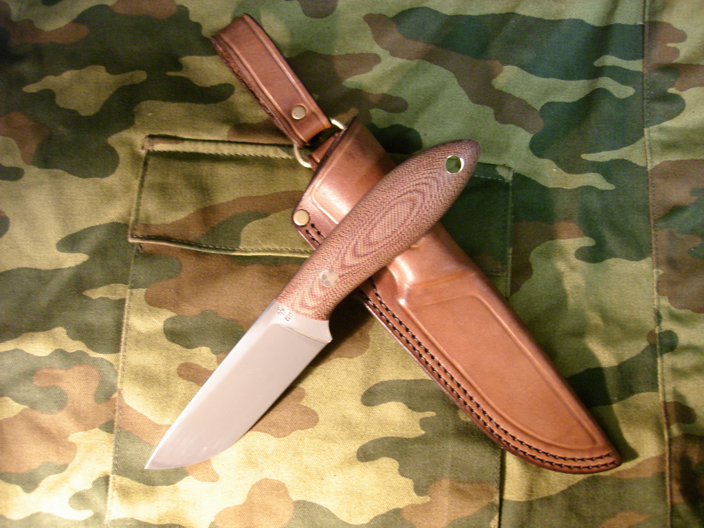

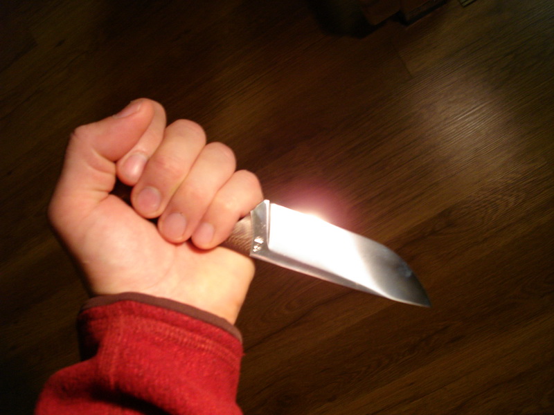

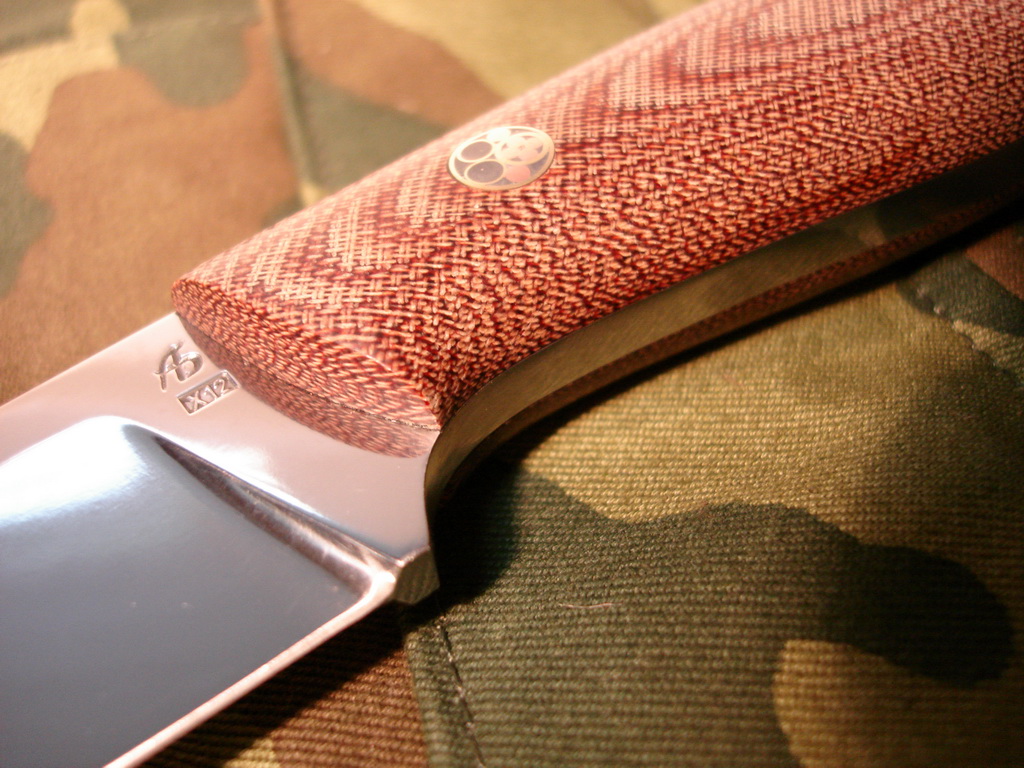

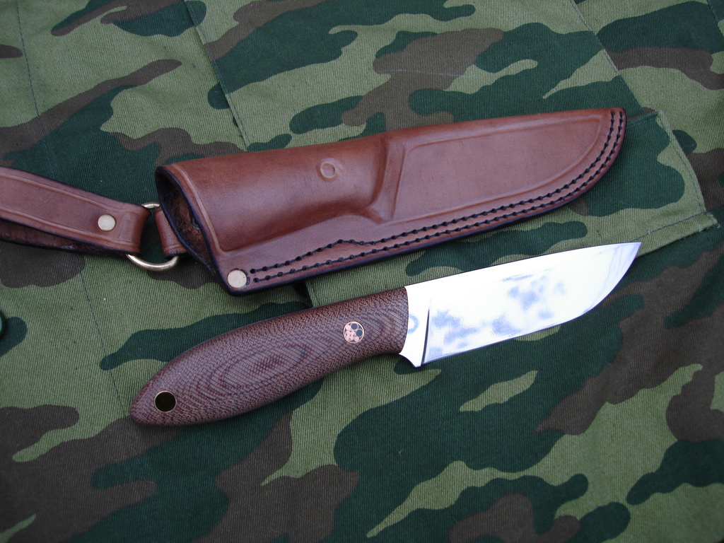

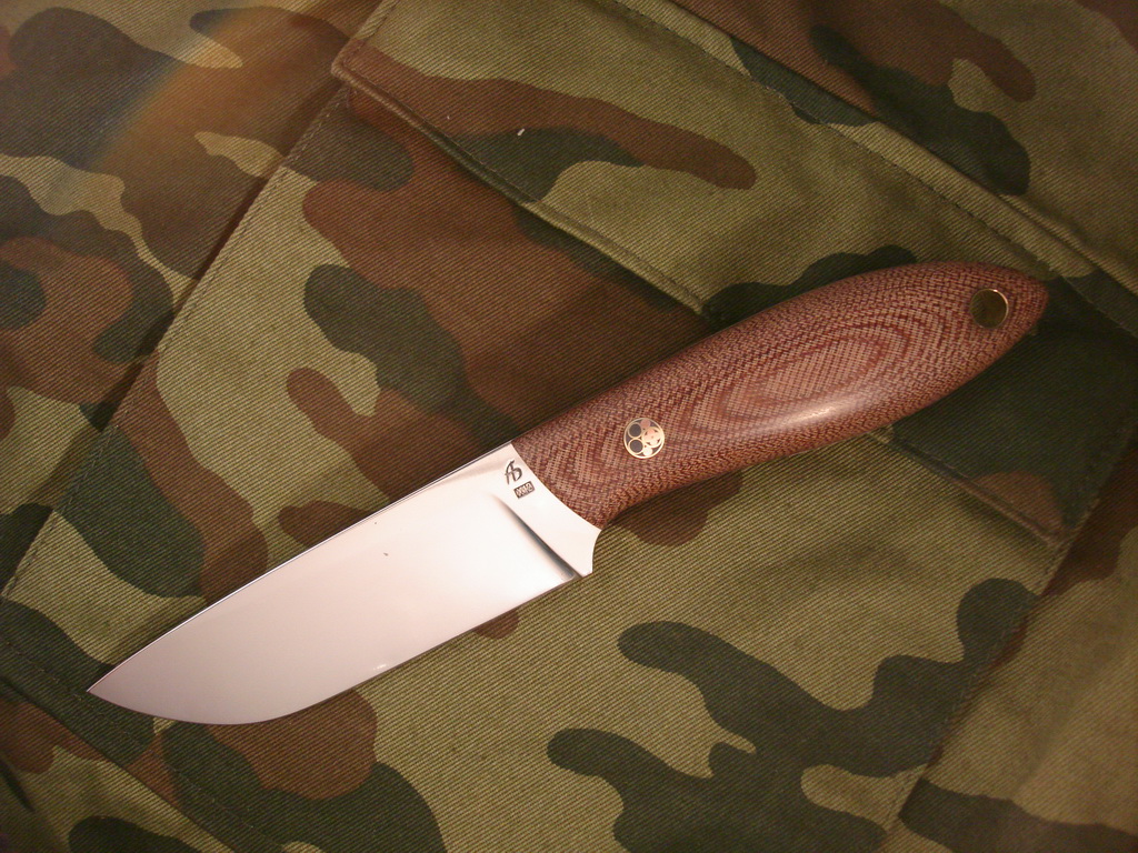

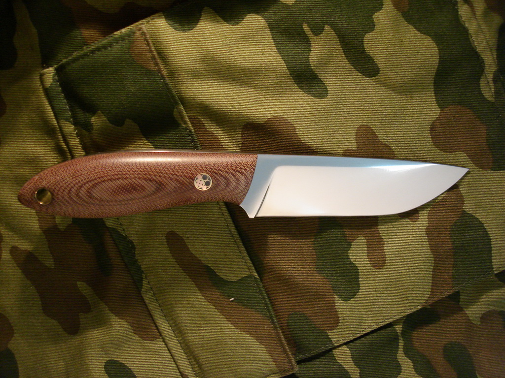

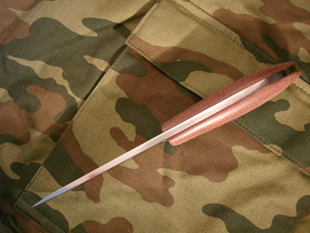

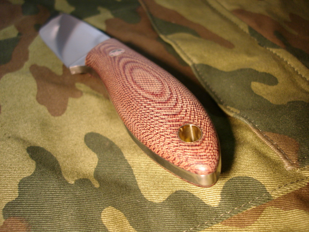

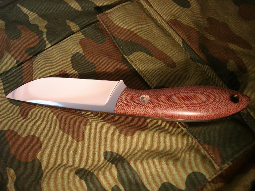

...клинок от АБ, Х12МФ, переслесаренный,твердость 58-59 ед, общая длина ножа 210 мм, размер клинка 105х31х5мм, спуски прямые, накладки из текстолита, темлячная трубка и самодельный пин из латуни и медной проволки, монтаж на "Суперэпокси"... да и это...либо фотоаппарат либо фотографа пора на мыло :|

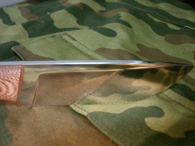

Kaer
 Заголовок сообщения: Re: it is EASY KNIFE...
СообщениеДобавлено: Пт окт 29, 2010 10:30
ХОРОШ!!!
Очень понравился!!! :D :D :D
А разные спуски - оно так и задумано?

Да нет, спуски симметричные, Бирюков этим не грешит, видимо просто игра света и тени.

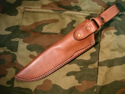

Хороший нож.

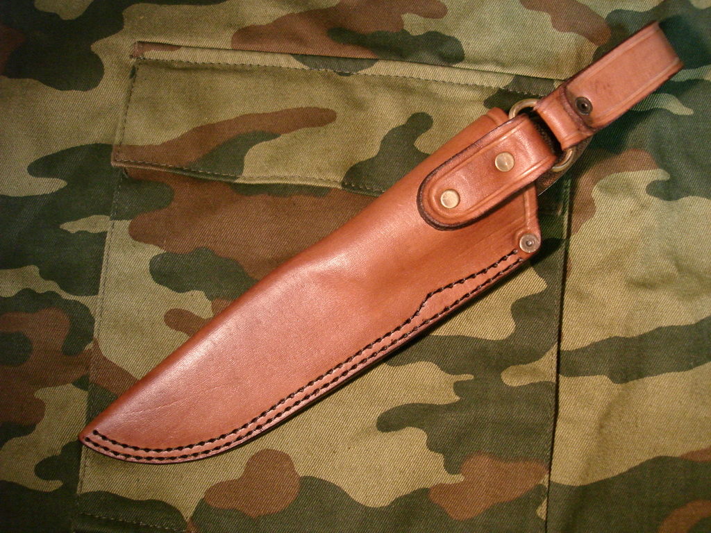

Ножны будут?
Клинок в инет-магазине заказывали?
Сам по себе нож примерно сколько весит ?
СообщениеДобавлено: Пт окт 29, 2010 10:52
Ножны будут обязательно.
Клинок на Бирюковском сайте Ц2, НО! по моей просьбе без отверстий (сверлил сам уже в готовом), иначе бы переслесарить не получилось бы.
Вес :? боюсь соврать но думаю грамм 200 будет, может с оказией где нибудь взвешу попозже.

Гармоничен. Эстетичен.
А заполированная текстолитовая ручка не скользит ли? В частности на вращение в кисти...
В целом ноже очень и очень понравился!

Неа, не скользит, на вращение тем более (рукоять в сечении - элипс), а вообще текстолит интересен тем, что от влаги становится более шершавым чтоли, берешь вруку и ему даже влажности лодони хватает чтоб слиться с нею воедино , рекомендую попробовать при случае :wink:

Андрей , давай уже на ты, не такой уж я и старый :wink: А текстолит самый что ни на есть обычный, просто его надо шлифовать финишно в воде, тогда он не засирается пылью от наждачки и выглядит более привлекательно. Плюс я его развернул на 45 градусов относительно рисунка текстуры

...просто его надо шлифовать финишно в воде, тогда он не засирается пылью от наждачки и выглядит более привлекательно. Плюс я его развернул на 45 градусов относительно рисунка текстуры

Камрады!! Спасибо :D , честно говоря не ожидал лестных отзывов, потому как заказ этого клинка вышел как всегда через одно место, прислали не то что я хотел, форма рукояти и материал планировались сааавсем другие, но отсылать обратно тот еще гемор, потому "я его слепила из тог что было" :D, думаю пусть будет таким, текстолитовым

Ну не совсем, просто обильно смачиваешь да мокаешь почаще, чтоб смыть пыль с абразивом

Жень, ножик отлично получился. Текстолит в твоей обработке выглядит изумительно (у мну так не получается). ЖдемС ножен...
Тоже сначала показалось :lol:

И мне сначала тоже показалось что спуски разные.
