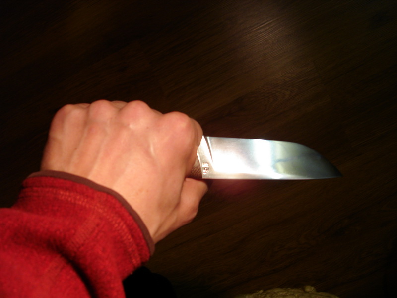

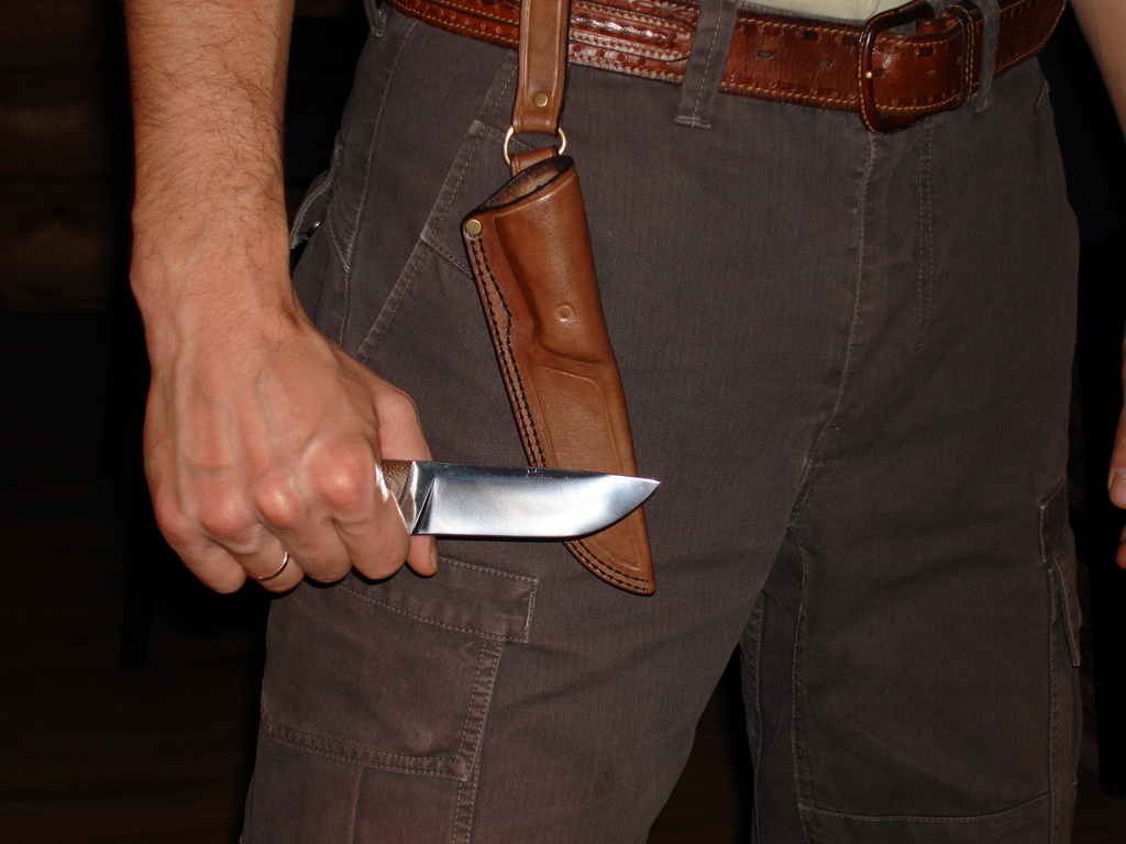

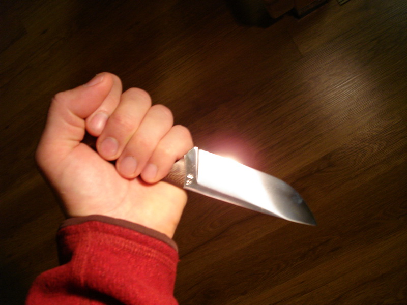

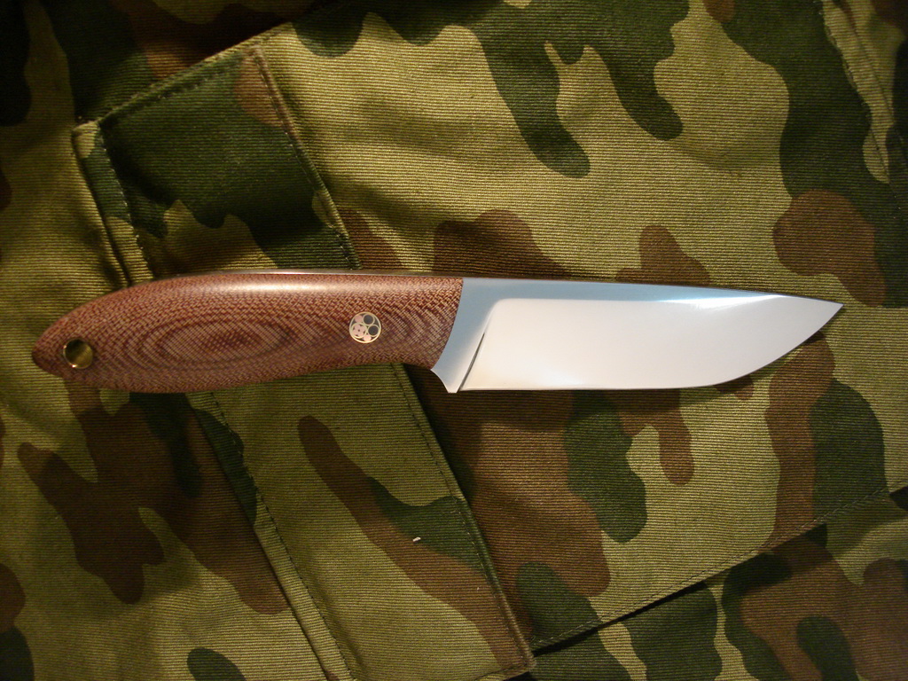

...клинок от АБ, Х12МФ, переслесаренный,твердость 58-59 ед, общая длина ножа 210 мм, размер клинка 105х31х5мм, спуски прямые, накладки из текстолита, темлячная трубка и самодельный пин из латуни и медной проволки, монтаж на "Суперэпокси"... да и это...либо фотоаппарат либо фотографа пора на мыло :|

А разные спуски - оно так и задумано?
 Заголовок сообщения: Re: it is EASY KNIFE...
СообщениеДобавлено: Пт окт 29, 2010 10:39
Kaer писал(а):
ХОРОШ!!!
Очень понравился!!! :D :D :D
Да нет, спуски симметричные, Бирюков этим не грешит, видимо просто игра света и тени.

Ножны будут?

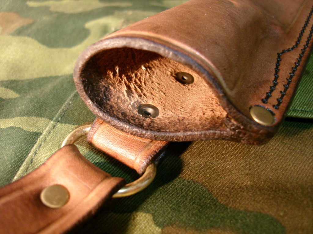

Ножны будут обязательно.
Клинок на Бирюковском сайте Ц2, НО! по моей просьбе без отверстий (сверлил сам уже в готовом), иначе бы переслесарить не получилось бы.
Вес :? боюсь соврать но думаю грамм 200 будет, может с оказией где нибудь взвешу попозже.

А заполированная текстолитовая ручка не скользит ли? В частности на вращение в кисти...

Неа, не скользит, на вращение тем более (рукоять в сечении - элипс), а вообще текстолит интересен тем, что от влаги становится более шершавым чтоли, берешь вруку и ему даже влажности лодони хватает чтоб слиться с нею воедино , рекомендую попробовать при случае :wink:

Андрей , давай уже на ты, не такой уж я и старый :wink: А текстолит самый что ни на есть обычный, просто его надо шлифовать финишно в воде, тогда он не засирается пылью от наждачки и выглядит более привлекательно. Плюс я его развернул на 45 градусов относительно рисунка текстуры

...просто его надо шлифовать финишно в воде, тогда он не засирается пылью от наждачки и выглядит более привлекательно. Плюс я его развернул на 45 градусов относительно рисунка текстуры

Ну не совсем, просто обильно смачиваешь да мокаешь почаще, чтоб смыть пыль с абразивом
