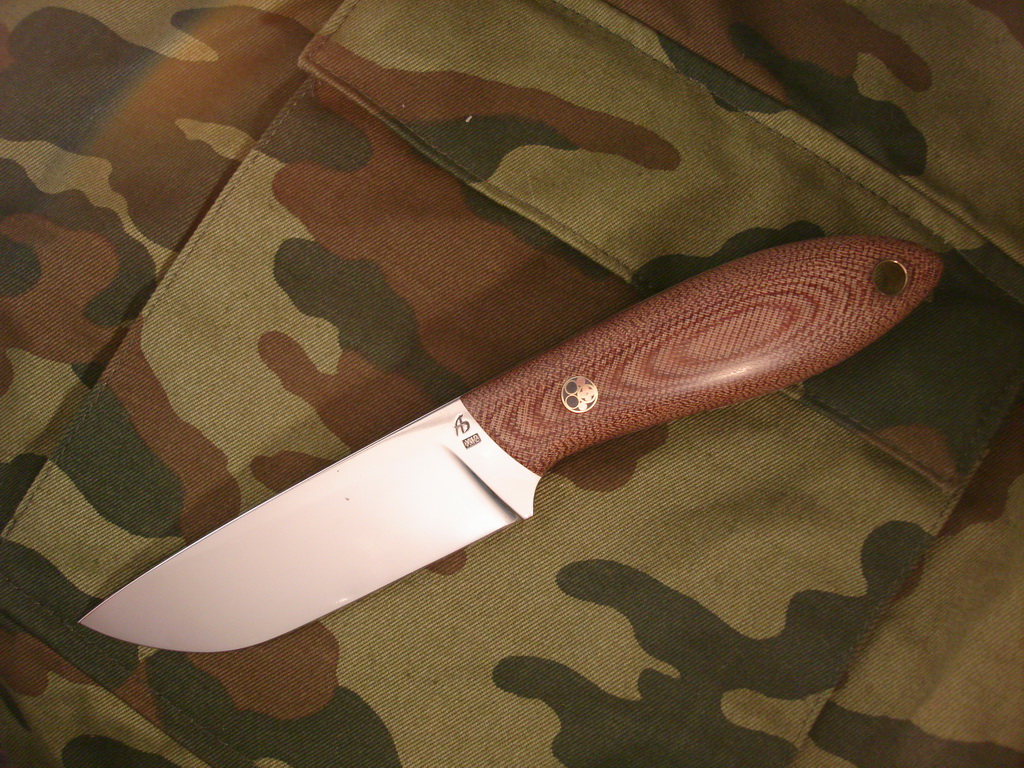

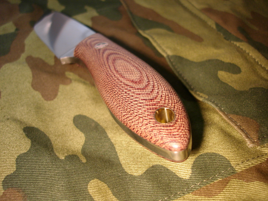

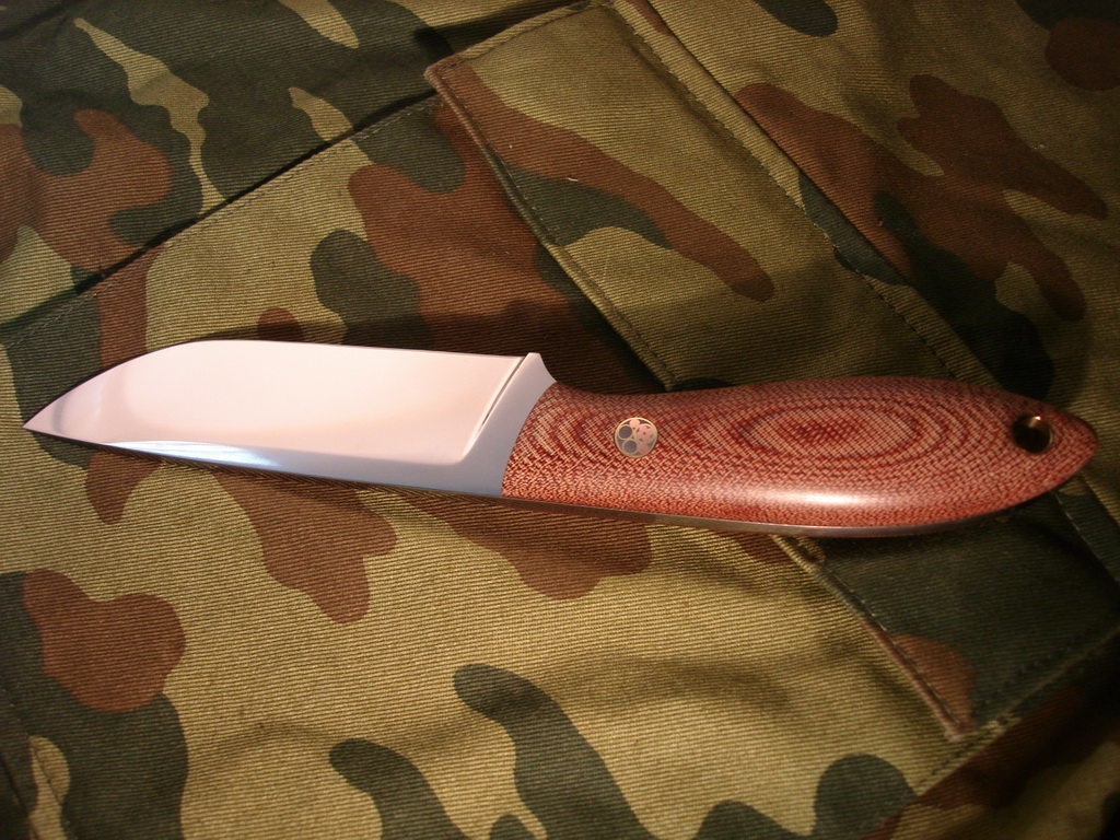

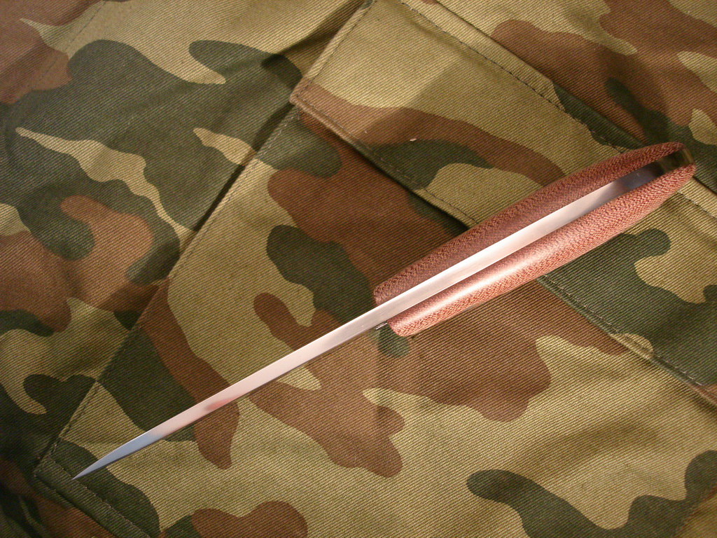

...клинок от АБ, Х12МФ, переслесаренный,твердость 58-59 ед, общая длина ножа 210 мм, размер клинка 105х31х5мм, спуски прямые, накладки из текстолита, темлячная трубка и самодельный пин из латуни и медной проволки, монтаж на "Суперэпокси"... да и это...либо фотоаппарат либо фотографа пора на мыло :|

ХОРОШ!!!
Очень понравился!!! :D :D :D
А разные спуски - оно так и задумано?

Да нет, спуски симметричные, Бирюков этим не грешит, видимо просто игра света и тени.

Хороший нож.
Ножны будут?
Клинок в инет-магазине заказывали?
Сам по себе нож примерно сколько весит ?

Клинок на Бирюковском сайте Ц2, НО! по моей просьбе без отверстий (сверлил сам уже в готовом), иначе бы переслесарить не получилось бы.
Вес :? боюсь соврать но думаю грамм 200 будет, может с оказией где нибудь взвешу попозже.

Гармоничен. Эстетичен.
А заполированная текстолитовая ручка не скользит ли? В частности на вращение в кисти...
В целом ноже очень и очень понравился!

Неа, не скользит, на вращение тем более (рукоять в сечении - элипс), а вообще текстолит интересен тем, что от влаги становится более шершавым чтоли, берешь вруку и ему даже влажности лодони хватает чтоб слиться с нею воедино , рекомендую попробовать при случае :wink:

Жень, отлично....даже хплохие фотки, впечтление не спортили :lol:
Мне очень понравился, и текстолит нармально сидит. :)

Ух, какой приятный... :D Ждём ножны.

Андрей , давай уже на ты, не такой уж я и старый :wink: А текстолит самый что ни на есть обычный, просто его надо шлифовать финишно в воде, тогда он не засирается пылью от наждачки и выглядит более привлекательно. Плюс я его развернул на 45 градусов относительно рисунка текстуры

...просто его надо шлифовать финишно в воде, тогда он не засирается пылью от наждачки и выглядит более привлекательно. Плюс я его развернул на 45 градусов относительно рисунка текстуры

Камрады!! Спасибо :D , честно говоря не ожидал лестных отзывов, потому как заказ этого клинка вышел как всегда через одно место, прислали не то что я хотел, форма рукояти и материал планировались сааавсем другие, но отсылать обратно тот еще гемор, потому "я его слепила из тог что было" :D, думаю пусть будет таким, текстолитовым

Ну не совсем, просто обильно смачиваешь да мокаешь почаще, чтоб смыть пыль с абразивом

Жень, ножик отлично получился. Текстолит в твоей обработке выглядит изумительно (у мну так не получается). ЖдемС ножен...

И мне сначала тоже показалось что спуски разные.
:roll:
А нож хорош, хорош... И цвет рукояти очень приятственный!

Хороший нож. Поначалу даже удивился, что такую интересную форму у Бирюкова пропустил. Потом все стало на свои места.
Долго пришлось ждать особого заказа - без лишних отверстий в хвостовике? Может тоже заказать таким же образом... А то как-то формы клинков (хвостовиков) под накладной монтаж немного не под меня, а из-за такого плотного сверления уже ничего не поделать. Были бы несколько отверстий по оси рукояти, да еще хвостовик чтоб к навершию утоньшался - было бы вообще идеально. Надо будет на сайте еще раз глянуть под подобным углом...
В общем - отличный нож и спасибо за идею!
