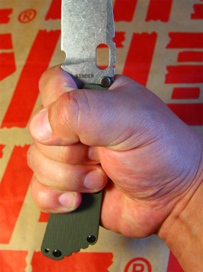

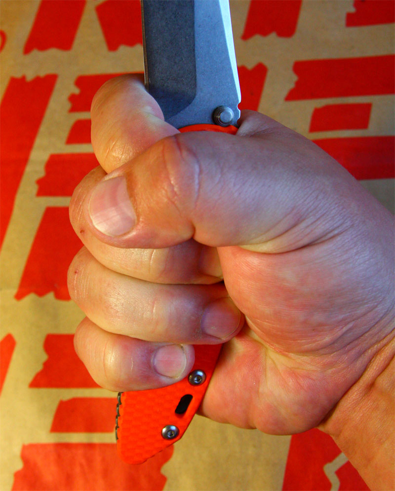

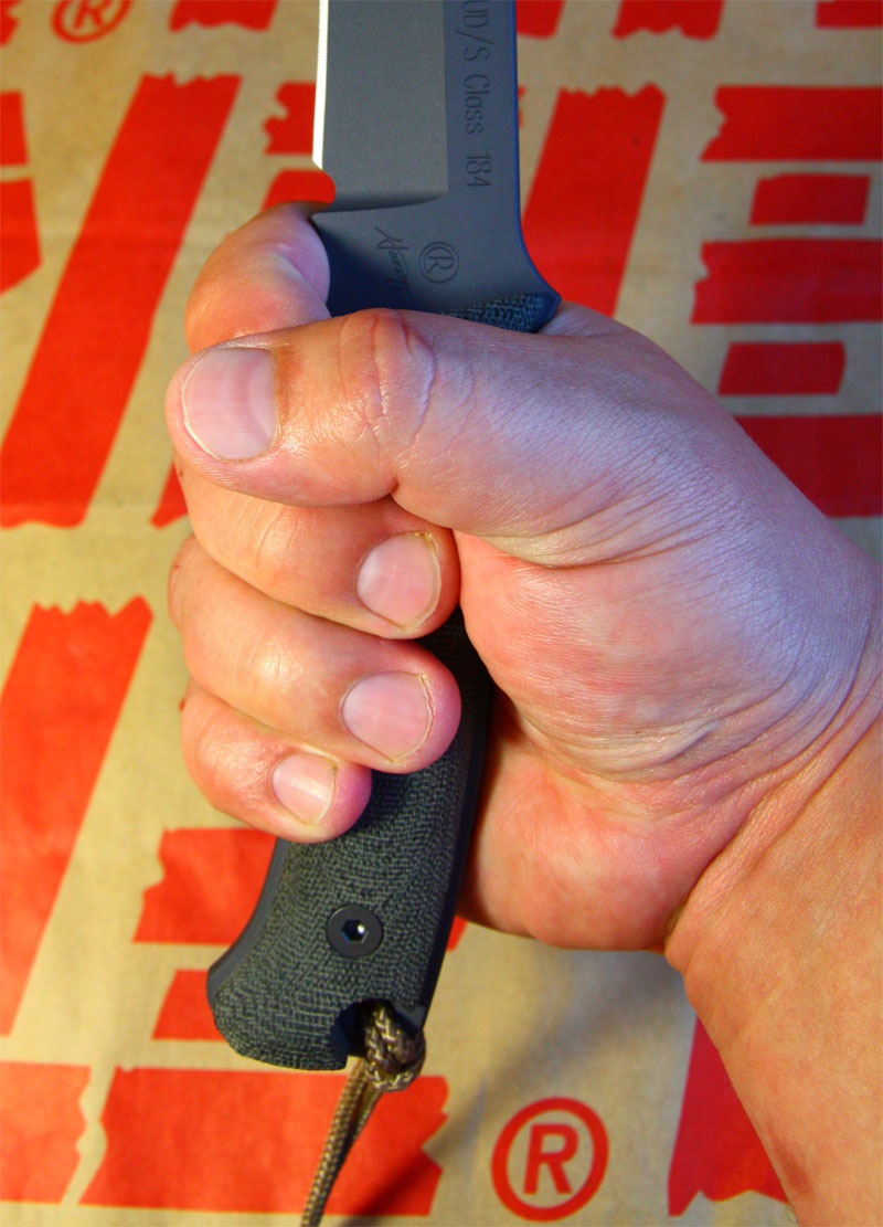

Уже на ганзе писал, попробую повторить тут:
Чойл чойлу всё-таки рознь. На Страйдере он удобен и однозначно к месту. При силовом строгании указательный палец помещается на чойл суставом первой и второй фаланги, при этом ладонь упирается в рукоять и на клинок не заходит. Ничего не наминает, никакого дискомфорта, а усилие используется максимально эффективно, РК начинается практически сразу после указательного пальца после небольшой дульки. Не каждый нож без чойла можно так эффективно использовать. Ну и плюс преимущества дополнительных хватов ножа, в том числе для деликатных работ с хватом указательный палец на чойле суставом второй и третьей фаланги, большой палец подушечкой на насечке обуха над дыркой. Таким хватом, например, очень удобно точить карандаши, соскабливать что-то аккуратненько.
На Хиндерере чойл так же грамотно расположен, но из-за небольшого размера и отсутствия дульки для моей пухлой руки потенциально немного травмоопасен. Указательный палец вплотную к РК. Из других моих ножей чойл удобен на Нейл Робертс от КР. На Гов Так от СОГ чойл не удобен.
Так что считаю что разговоры о том что украли самую эффективную часть РК считаю не совсем, а точнее не для каждого ножа, обоснованными.
Сейчас попробую добавить фото:
Str.jpg [ 172.31 КБ | Просмотров: 10466 ]
Hin.jpg [ 153.27 КБ | Просмотров: 10466 ]
Neil.jpg [ 179.21 КБ | Просмотров: 10466 ]
В том то и дело что приходится палец на чойл помещать,а это полюбому менее удобно если бы вся рукоять была на рукояти.
Без чойла РК тоже начинается практически сразу после пальца,после небольшого больстера.А можно и больстер обхватить.Правда на складнях от рукояти зависит.На грипе например передняя часть рукояти очень неудобна.
При строгании максимальная нагрузка приходится на ладонь в районе между большим и указательным пальцем и на мизинец. Обе эти части руки ПОЛНОСТЬЮ и с комфортом располагаются НА РУКОЯТИ, в то время как указательный палец, которому отведена роль контролировать рез, находится на чойле, где ему (пальцу) весьма комфортно. :) Я не пытаюсь кого-нибудь сагитировать, я просто пытаюсь передать свои ощущения от использования чойлов на своих ножах. На Страйдере он мегаудобный и нужный, на ГовТаке он нафиг не нужный и не удобный, на Фермане ласт ченс он пока не понял какой для меня, скорее нейтральный, хотя наверно без него было бы чуть лучше.
Я конечно субъективен, да и на Страйдер я смотрю пока слегка восторжено, обожаю этот нож. Но он действительно удобен в работе, по крайней мере при выполнении немногочисленных задач городского жителя. А уж по эстетическому и тактильному восприятию, по степени радости от ношения, щелканья этим ножом он 100 очков форы даст унылой, скучной, утилитарной как молоток Себензе.
Считаю проблему чойла преувеличенной, есть модели ножей где чойл является огромным плюсом к универсальности и удобству.
Не могу согласиться. Именно в варианте Страйдера. Совершенно не обязательно помещать палец на чойл, у Страйдера вполне большая и удобная рукоятка. Но, НЕКОТОРЫЕ операции удобно проводить, именно положив палец на чойл. Как-то так.
