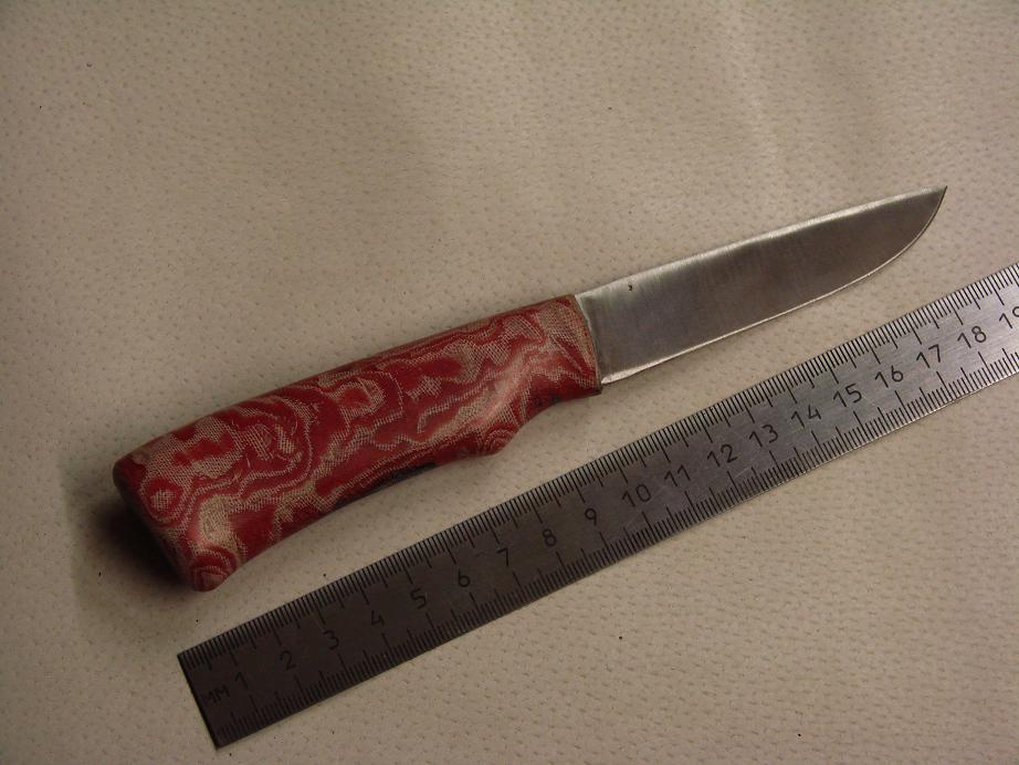

Вот еще
DSC04536.jpg [ 163.89 КБ | Просмотров: 8243 ]
 Заголовок сообщения: Re: "клинок"
СообщениеДобавлено: Вс окт 10, 2010 20:43
Вот тоже делема...или делать то что тебе нравится или то что потенциальным покупателям нравится...хорошо когда вкусы у мастера и у пакупателей совпадают.
ШХ15 из обоймы подшипника, а 95Х18 в виде чего?
Пруток,цельностянуный с завода :D

Вот еще
а мне пелтонен напомнило.

СообщениеДобавлено: Пн окт 11, 2010 19:58
ХБшный
DSC04543.jpg [ 90.01 КБ | Просмотров: 8209 ]

Деда, прости, ножики качественные, не сомневаюсь, наверное, очень удобные в работе, но скучные какие-то. :roll: Разубеди.
СообщениеДобавлено: Пн окт 11, 2010 22:20
Легко :D 4 часа ковка со слесаркой и ТМО,3 часа рукоять и думаю пара часов на ножны :mrgreen: На простенький нож для души минимум 4 дня и ценник от 5 тр.Я поралельно три ножа на тесты делаю 95х18,р18 и булат,три чтобы выбрать по резу,так еще слесарку не закончил :cry:
